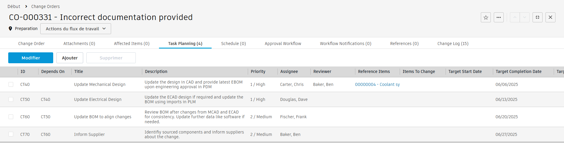

Utilisez l’onglet Planification des tâches pour définir les activités requises pour l’ordre de modification. Cet onglet peut déjà contenir des entrées issues du modèle d’approbation de modification sélectionné. Comme pour les demandes de modification, le coordinateur peut définir, modifier, supprimer ou ajouter des activités pour garantir la bonne réalisation de la modification. Vous pouvez ajuster les entrées fournies par le modèle ou en rajouter.
Chaque ligne de l’onglet Planification des tâches définit une activité. Vous devez entrer un ID alphanumérique, un attributaire et une date d’achèvement prévue pour chaque activité. Si vous le souhaitez, vous pouvez définir des dépendances à l’aide de la colonne Dépend de pour déterminer l’ordre dans lequel les activités doivent être réalisées.
Vous pouvez également utiliser les colonnes Articles de référence ou Articles à modifier pour sélectionner les articles pertinents. Le système copie ensuite ces articles dans les tâches de modification générées lorsque vous passez le workflow d’ordre de modification à l’état Effectuer la modification. Vous pouvez ajouter des articles après avoir créé les tâches. Utilisez l’action de workflow Mettre à jour les tâches pour mettre à jour les tâches.
Si vous sélectionnez un réviseur pour une tâche, la tâche de modification qui en résulte devra être révisée avant de pouvoir être terminée. Vous pouvez également indiquer l’effort estimé pour chaque tâche, ce qui permet de comparer cette valeur à l’effort réel pour voir si les estimations de la demande de modification étaient correctes (pour en savoir plus, voir le chapitre sur le suivi des efforts).
Onglet Planification des tâches

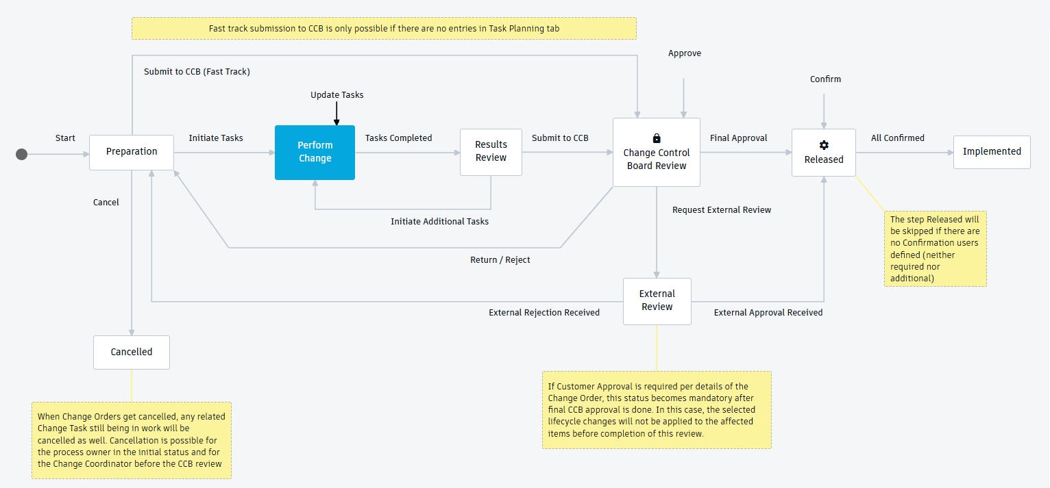

Le système utilise les informations de l’onglet Planification des tâches pour créer les tâches de modification correspondantes lorsque vous faites passer l’ordre de modification à l’état Effectuer la modification à l’aide de l’action de workflow Lancer les tâches. Lorsque vous lancez des tâches, le système effectue les opérations suivantes :
Accomplir les tâches de modification
Lorsque des tâches de modification sont générées, le système n’affecte que les tâches qui n’ont aucune dépendance à leurs attributaires. Ils reçoivent alors des notifications par e-mail et voient les tâches dans leur liste Mon travail en attente. Pour les tâches qui ont des dépendances, le système ne les lance qu’une fois que les tâches qui leur servent de condition préalable sont terminées. L’ensemble de l’ordre de modification ne pourra avancer qu’une fois que toutes les tâches de modification auront été terminées.
Une fois que toutes les tâches sont terminées, l’ordre de modification passe automatiquement à l’état Examen des résultats, ce qui permet au coordinateur de vérifier les résultats des tâches. Si d’autres actions sont requises, il peut ajouter des entrées à l’onglet Planification des tâches et les lancer à l’aide de l’action de workflow Lancer des tâches supplémentaires. Le coordinateur peut également utiliser la transition Mettre à jour les tâches pour mettre à jour des tâches existantes ou en ajouter de nouvelles à la planification.
Workflow
L’onglet Planification des tâches répertorie toujours les tâches qui ne sont pas terminées. Lorsque vous terminez une tâche de modification, le système supprime l’entrée correspondante de l’onglet Planification des tâches, ce qui facilite le suivi des modifications. Notez que vous ne pouvez pas utiliser l’option de soumission au CCM (processus rapide) si vous avez défini des tâches sous l’onglet Planification des tâches. Le système bloque l’opération et affiche un message d’erreur. Vous devez soit laisser les tâches se poursuivre, soit effacer le tableau de planification des tâches si la modification a déjà été effectuée et doit être approuvée rapidement.

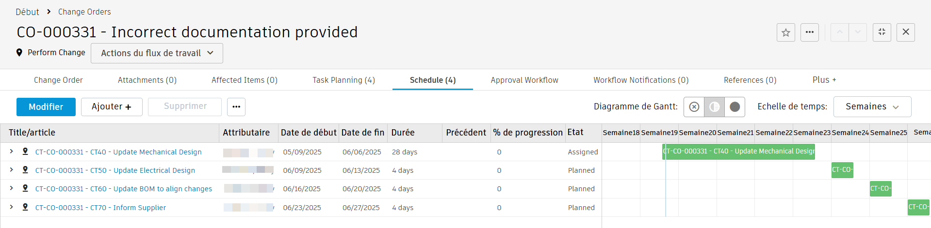

Vous pouvez facilement suivre la progression de l’implémentation des modifications, car le système répertorie toutes les tâches sous l’onglet Planification de l’ordre de modification.

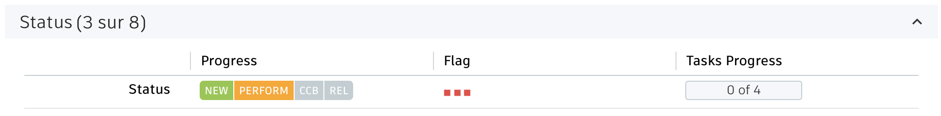

La section État de l’onglet principal affiche également le nombre de tâches terminées dans le champ Progression des tâches :
État

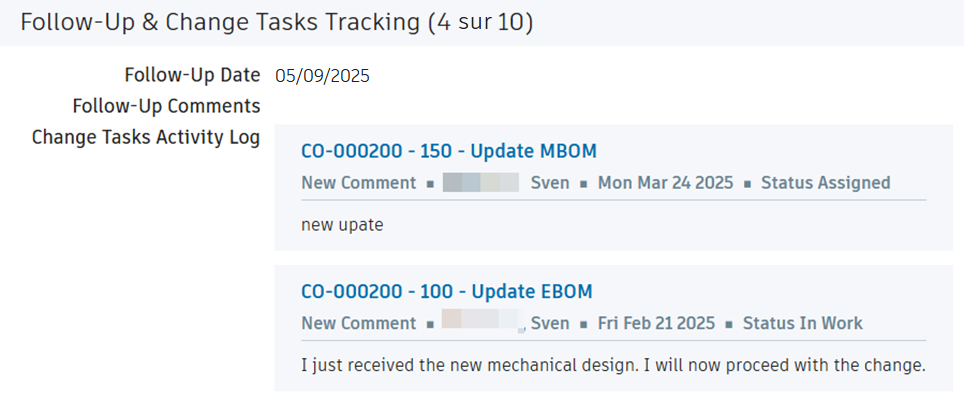

Lorsqu’une personne accuse réception d’une tâche, la termine ou ajoute des commentaires dans la section Suivi et mises à jour de l’état, le système enregistre le nom et le numéro de la tâche, l’état, la personne, la date et le commentaire dans le champ Journal des activités de modification des tâches de la section Suivi des tâches de suivi et de modification de l’onglet principal de l’ordre de modification. Chaque tâche a sa propre entrée, mais seule l’activité la plus récente apparaît pour chacune d’elles. Ainsi, le coordinateur peut assurer le suivi des dernières activités liées aux tâches et surveiller la progression globale.
suivi des tâches
