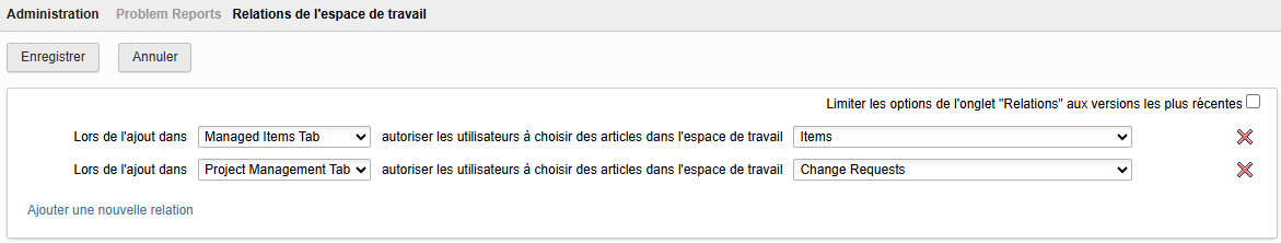

Relations d’espace de travail pour les rapports sur les problèmes
Les rapports sur les problèmes doivent être configurés pour autoriser les articles et dans l’onglet Articles gérés :

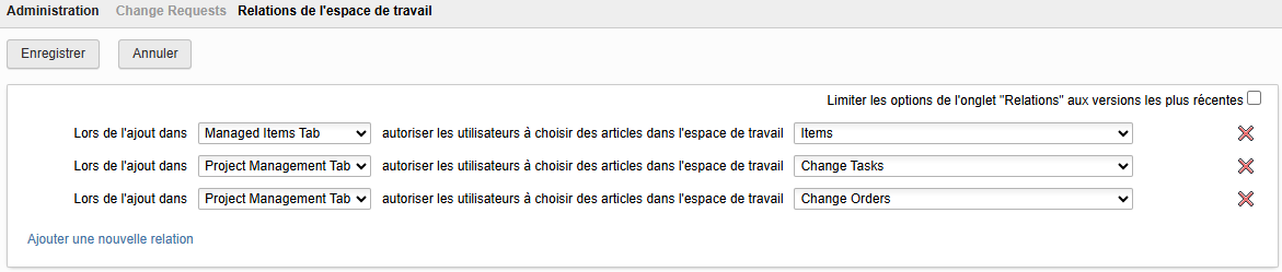

Relations d’espace de travail pour les demandes de modification
Les demandes de modification doivent être configurées pour autoriser les articles et dans l’onglet Articles gérés :

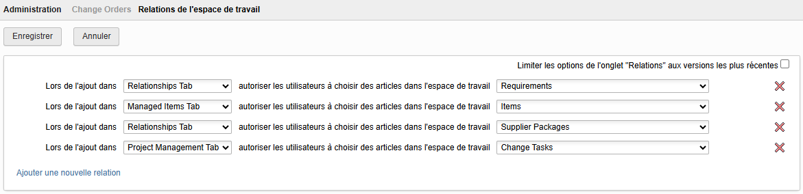

Relations d’espace de travail pour les ordres de modification
Les ordres de modification doivent être configurés pour autoriser les articles et dans l’onglet Articles gérés :

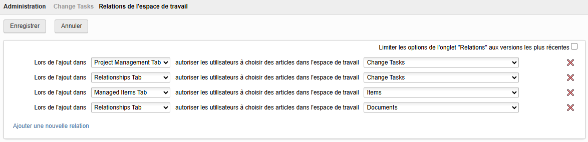

Relations d’espace de travail pour les tâches de modification
Autorisez les utilisateurs à joindre les résultats des tâches de modification dans l’onglet Références en sélectionnant les espaces de travail cibles possibles pour l’onglet Relations :
