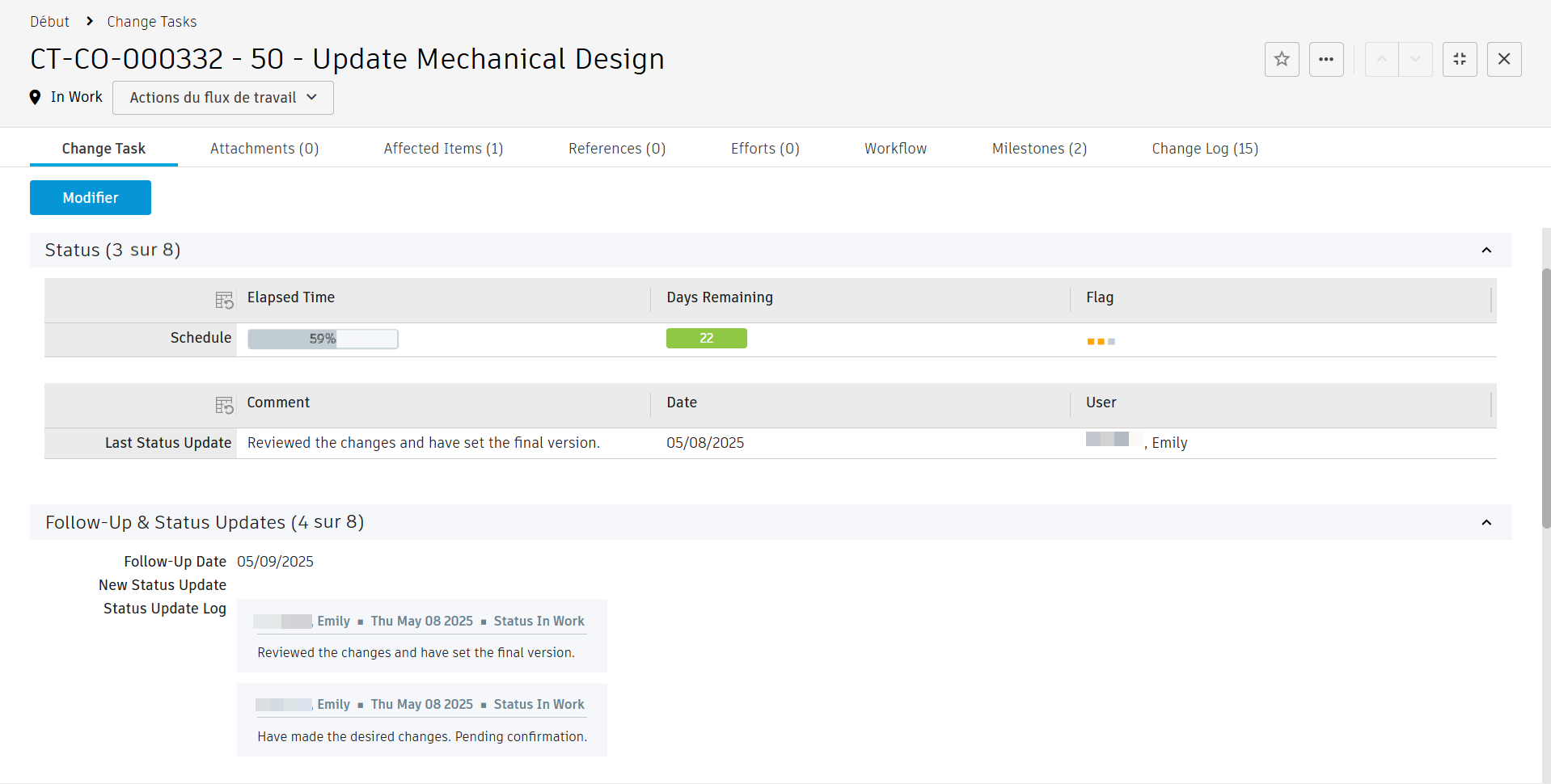

Assurer le suivi d’une tâche de modification
Remarque :
pour les utilisateurs disposant de sites connectés à Fusion, les références à l’espace de travail « Articles » doivent être liées à l’espace de travail « Composants ».
Chaque tâche de modification comprend des indicateurs d’état en temps réel dans la section État.
Chaque tâche contient une section Suivi et mises à jour de l’état. Si nécessaire, vous pouvez y ajouter des commentaires décrivant l’état actuel de la tâche, ainsi qu’une date de suivi. Les commentaires sont ajoutés au champ Journal de mise à jour de l’état.
Le dernier commentaire, la date à laquelle il a été rédigé et son auteur sont également ajoutés à la section État du tableau Dernière mise à jour de l’état. Toutes ces informations peuvent être utilisées dans les vues de l’espace de travail pour suivre l’état des activités.
Onglet Tâche
