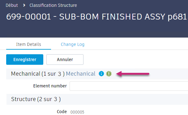

Les classifications permettent de cataloguer les articles. Votre administrateur de site crée une structure de classification et définit les propriétés associées aux classes. Si un espace de travail a été configuré avec une structure de classification, l’onglet Détails de l’article inclut une section Classification.
exemple de classification
Modification de la racine de la classification

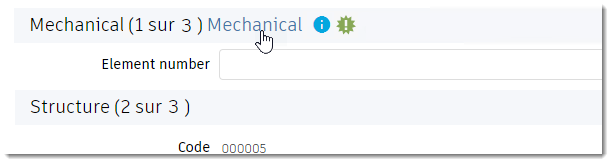

  1. L'en-tête de la section de classification affiche la racine de classification pour cette section. La racine indique l'endroit où l'article est catalogué dans la structure de la classification. Vous pouvez modifier la classe racine par une section de classification. En mode d’édition, cliquez sur le lien racine dans l’en-tête de la section de classification.
    racine de la classe d’éléments

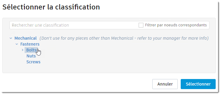

  2. Facultatif : dans la boîte de dialogue Sélectionner la classification, entrez un terme pour trouver une classification.
  3. Dans la boîte de dialogue Sélectionner la classification, sélectionnez la classe racine et cliquez sur Sélectionner.
    sélection de la classification
    Les champs de propriété disponibles dans la section de classification changent d’apparence pour refléter la nouvelle racine.
    Remarque : vous ne pouvez choisir qu’une sous-classe de la classe racine d’origine qui a été définie par votre administrateur Fusion Manage.
