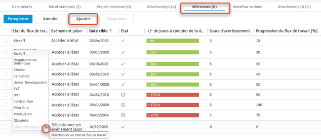

Ajouter et modifier des jalons
Ajouter un jalon
Si vous disposez du droit d’accès permettant d’ajouter un jalon à un article, le bouton Ajouter est activé dans l’onglet Jalons.
  1. Cliquez sur l’onglet Jalons.
  2. Cliquez sur Ajouter.
    ajouter un jalon
Modification d’un jalon
  1. Sélectionnez l’état de flux de travail à associer au nouveau jalon.
  2. Dans la colonne Événement jalon, sélectionnez Accéder à l’état ou État de sortie pour refléter une transition à destination et en provenance de l’état du flux de travail.
  3. Sélectionnez une date cible pour atteindre l’événement jalon.
  4. Dans la colonne Jours d’avertissement, entrez le nombre de jours avant la date cible pour définir une période d’avertissement pour le jalon (facultatif).
  5. Dans la colonne Progression du flux de travail (%), entrez le pourcentage de progression du flux de travail à la fin de ce jalon (facultatif).
  6. Cliquez sur Enregistrer.
