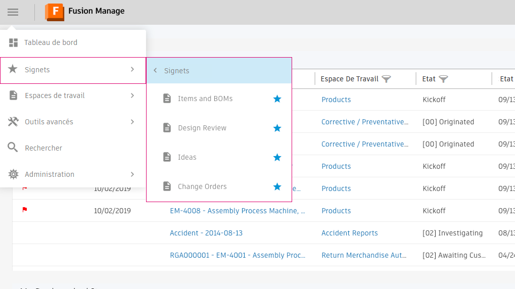

Référencer un espace de travail
Référencez les espaces de travail fréquemment utilisés pour y accéder rapidement à partir du menu principal.
  1. Ouvrez le menu de navigation principal.
  2. Cliquez sur Espaces de travail.
  3. Recherchez l’espace de travail que vous souhaitez référencer.
  4. Cliquez sur l’icône Référencer référencer à côté du nom de l’espace de travail.
L’espace de travail s’affiche dans la section Signets du menu de navigation principal.
menu Signets
Supprimer un signet
  2. Cliquez sur Signets.
  3. Recherchez l’espace de travail que vous souhaitez retirer.
L’espace de travail est supprimé et disparaît de la section Signets.
Si tous les espaces de travail sont retirés de vos signets, la section Signets disparaîtra automatiquement du menu principal.
