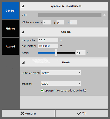

Onglet Général
- Système de coordonnées
- Caméra
- Plan proche
- Plan lointain
- Point de vue
- Unités
- Unités du projet
- Précision

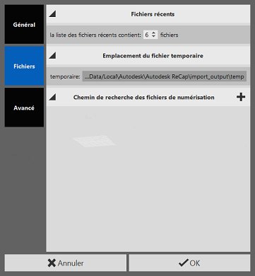

Onglet Fichiers
- Fichiers récents
- Nombre de fichiers à afficher dans la liste
- Emplacement de fichier temporaire
- Rechercher un chemin pour les fichiers de numérisation

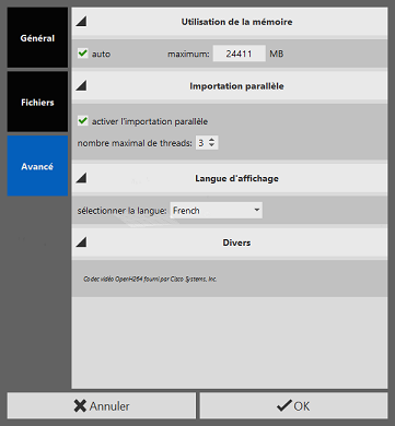

Onglet Avancé
- Utilisation de la mémoire
- Saisie automatique ou manuelle
- Langue d’affichage
- Choisissez parmi les 15 langues les plus utilisées
- Divers
