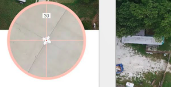

Assemblage d’images aériennes amélioré
Des améliorations ont été apportées à la vitesse d’assemblage des images dans ReCap Photo, ce qui permet de détecter des caractéristiques à partir d’un plus grand nombre d’images dans le jeu d’images.
carte sv
Une autre amélioration concerne les jeux d’images déconnectés en termes de chevauchement. ReCap Photo génère désormais les résultats de la plus grande zone du jeu d’images présentant les meilleurs chevauchements. Par exemple, si un jeu de données de 400 images est traité et que ce jeu de données présente une séparation de chevauchement entre les 100 premières images et les 300 images restantes, ReCap Photo traite et génère des sorties pour 300 images. Les points de contrôle et de vérification conservent leur comportement habituel. Si un point de contrôle était présent dans les 100 premières images, il sera considéré comme non valide.
