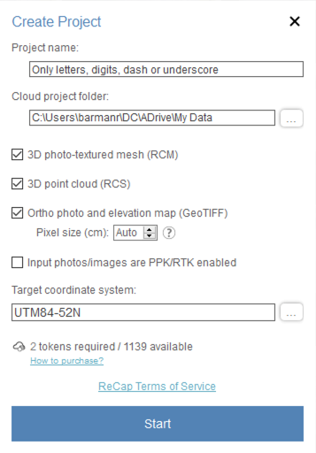

ReCap Photo prend désormais en charge les images de drones équipés de PPK/RTK. Cette option est disponible dans la boîte de dialogue « Créer » avant la soumission d’un projet.
Remarque : une précision supérieure sera obtenue uniquement pour les images capturées à l’aide d’un drone équipé de RTK ou de PPK. Sélectionnez cette option uniquement si les images d’entrée sont activées pour le PPK ou le RTK.
