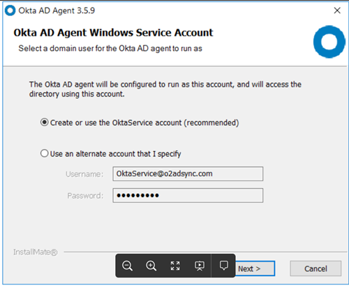

  1. Dans l’écran Okta AD Agent Windows Service Account, cochez la case « Create or use the OktaService account » si le compte de service a déjà été créé par l’administrateur AD.
    Remarque :
    la création du compte de service ne fonctionne pas si le compte de connexion actuel du serveur membre ne se trouve pas dans le groupe Administrateurs du domaine sur Active Directory. Le compte de service Okta peut également être utilisé directement sur AD pour se connecter. Vous pouvez également cocher la case « Use an alternate account that I specify » si le compte Okta Service n’existe pas.

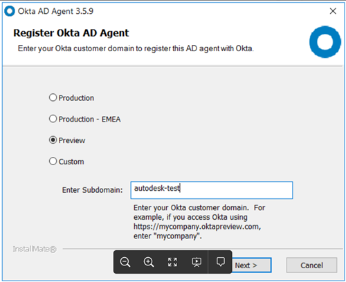

  2. Entrez votre domaine client Okta pour enregistrer cet agent AD auprès d’Okta.
  3. Cochez la case Production par défaut et entrez le sous-domaine.
    Remarque :
    pour les clients situés en Europe, au Moyen-Orient et en Afrique, cochez la case Production - EMEA.

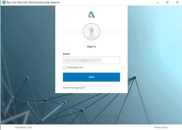

  4. Cliquez sur Next pour vous connecter à Okta Org en vous authentifiant via votre compte d’utilisateur administrateur.
  5. Cliquez sur Suivant.

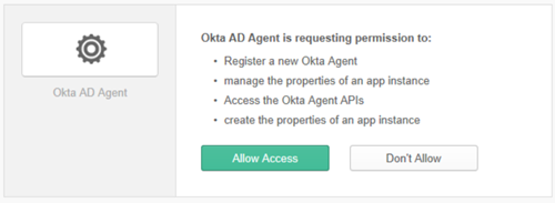

  6. Cliquez sur Allow Access pour enregistrer et gérer l’agent AD Okta.

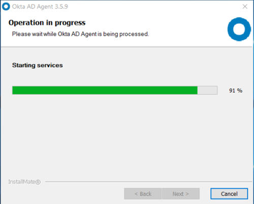

  7. Cliquez sur Next pour terminer la configuration AD Okta.
    Remarque :
    vous allez être redirigé vers l’écran de configuration pour afficher l’état de l’installation d’AD et démarrer les services de l’agent AD. Un message d’état « Setup information retrieved » s’affiche sur le site d’installation une fois la configuration terminée.
