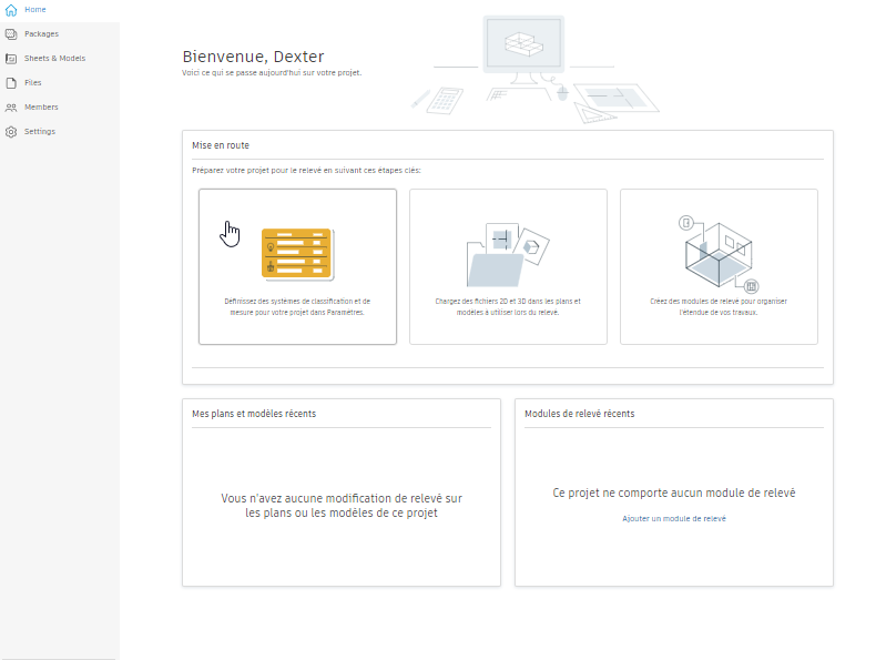

Pour préparer un projet de relevés de quantités, les administrateurs de projet doivent effectuer certaines tâches de configuration de base :
  1. Création ou sélection d’un projet
  2. Ajout de membres d’une équipe au projet
  3. Configuration des paramètres de relevé pour le projet
Rejoindre un projet en tant que membre d’équipe
Si un administrateur de projet vous ajoute en tant que membre d’équipe à un projet, vous recevez un e-mail d’invitation à rejoindre ce projet. Pour accepter l’invitation, cliquez sur Accédez à votre projet dans l’e-mail.

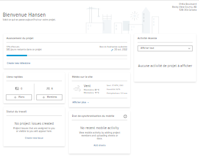

Cliquez sur un projet dans la liste des projets pour accéder à la page d’accueil de Takeoff, c’est-à-dire la page qui présente Autodesk Takeoff.
