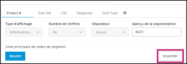

Pour configurer des segments de code budgétaire, les administrateurs de projet peuvent suivre les étapes ci-dessous :
  1. Cliquez sur Paramètres dans la fenêtre de navigation de gauche.
  2. Accédez à l’onglet Budget.
  3. Faites défiler la liste vers le bas jusqu'à la section déroulante Format du code budgétaire.
  4. Cliquez sur Segment modèle, puis sur l'icône en forme de crayon Modifier pour personnaliser le nom du segment modèle.
  5. Si nécessaire, ajoutez de nouveaux segments en cliquant sur Ajouter nouveau. Au minimum, il doit y avoir un segment, mais plusieurs segments peuvent être créés si nécessaire.
  6. Cliquez sur la liste déroulante Emplacement pour chaque segment et sélectionnez l'une des options suivantes :
    • Code : le code de segment est affiché en tant que partie du code budgétaire.
    • Colonne : le code de segment est affiché dans une colonne distincte du code budgétaire.
    • Uniquement informatif : le code de segment est purement informatif et n'apparaît pas dans le budget.
  7. Cliquez sur le menu déroulant Nombre de caractères et choisissez le nombre de caractères à afficher pour le code de segment.
  8. Cliquez sur le menu déroulant Séparateur, puis sélectionnez l’une des options suivantes pour séparer un segment du suivant :
    • Aucun
    • Espace
    • Point
    • Tiret
    • Soulignement
  9. Saisissez un exemple de code dans le champ Aperçu de la segmentation pour afficher un aperçu du code qui sera affiché en fonction des paramètres des segments.
  10. Placez le curseur sur l'aperçu du code budgétaire pour voir comment le code complet s'affichera une fois ajouté ou importé dans le budget, même lorsqu'il est importé dans le système à partir de votre système de comptabilité.

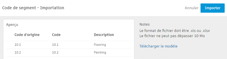

La liste principale vous permet de rechercher le code de segment et de trouver rapidement sa description. Les données importées doivent être à un format particulier pour pouvoir être chargées.
  1. Cliquez sur Importer dans la section Liste principale des codes de segment.
    Bouton Importer dans la section Liste principale des codes de segment
  2. Cliquez sur Télécharger le modèle.
  3. Ajoutez et enregistrez vos données dans le fichier Excel pour qu’elles correspondent au format requis. Reportez-vous au résumé des exigences de format :
    • Format : .XLSX ou .XLS
    • Taille : ≤ 10 Mo
    • Feuilles : seule la première feuille de la feuille de calcul est importée. Toutes les autres feuilles sont ignorées.
    • Colonnes : « Code » doit correspondre à l’en-tête de la première colonne, suivi de « Description ».
      • Vous pouvez insérer autant de colonnes entre celles-ci en fonction des besoins, afin d’obtenir le niveau de hiérarchie souhaité.
      • Les niveaux hiérarchiques sont illimités. Les niveaux enfants ne nécessitent pas d’en-tête de colonne; il suffit d’insérer une colonne pour chaque niveau de la hiérarchie.
    • Chaque ligne ne peut avoir qu’un seul code. Lors de l'importation, assurez-vous que le nombre de caractères est correctement défini, sinon un message d'erreur s'affichera.
    • Lignes : chaque description doit être unique pour un code de segment unique.
  4. Choisissez le fichier enregistré ou faites-le glisser dans la fenêtre d’importation du code de segment.
  5. Cliquez sur Importer.
    Bouton Importer dans la boîte de dialogue Importation des codes de segment
  6. Cliquez sur Terminé.

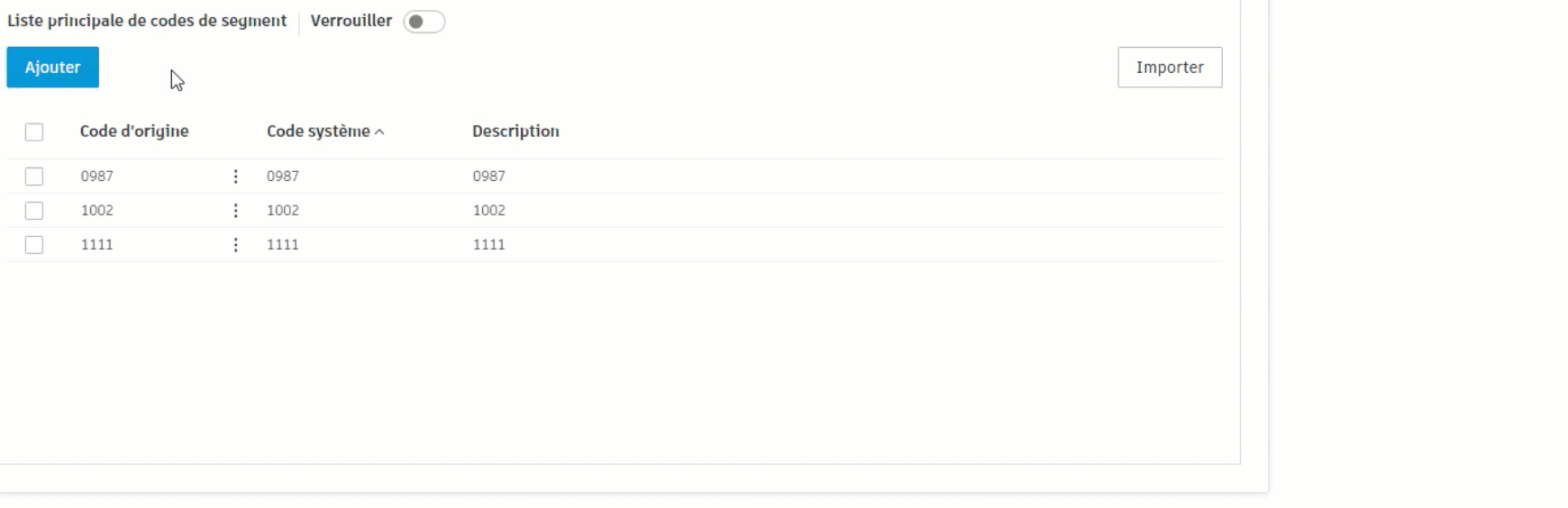

Modifier une liste principale de codes de segment – Exemple de scénario Ajouter une hiérarchie
Vous pouvez modifier une liste principale de segment de budget déjà définie et importée, par exemple, pour ajouter une hiérarchie. Vous pouvez ajouter une section de résumé de groupe en tant qu'élément de hiérarchie.
Pour créer un élément de hiérarchie :
  4. Cliquez sur Ajouter. Dans ce scénario, un élément 26 de hiérarchie de groupe a été ajouté.
  5. Sélectionnez tous les éléments que vous souhaitez déplacer sous le nouvel élément de groupe 26. Pour ce faire, utilisez la touche Maj pour sélectionner une série d'éléments.
  6. Sélectionnez Déplacer et sélectionnez le nouvel article parent cible 26.
  7. Cliquez sur Enregistrer. Tous les éléments sont désormais déplacés sous le nouvel élément de groupe 26 qui a été créé.
Animation montrant comment ajouter des éléments hiérarchiques à la liste principale des codes de segment en créant et en déplaçant des éléments sous un groupe parent
Un nouveau niveau de hiérarchie pour l'affichage et les rapports dans la vue Budget est désormais visible.
