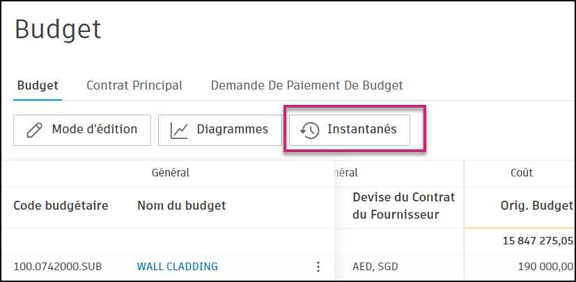

  1. Accédez à Cost Management et ouvrez l'outil Budget.
  2. Dans la présentation du budget, cliquez sur Instantanés.
    Bouton Instantanés dans l'interface de présentation du budget

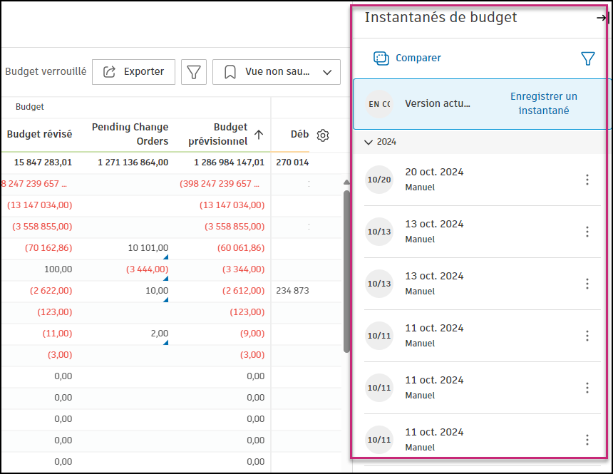

  3. Le menu volant des instantanés de budget apparaît sur le côté droit de l'écran. La version actuelle représente le budget dans son état actuel.
    Menu volant des instantanés du budget affichant la version actuelle et les instantanés enregistrés

  4. Pour enregistrer un instantané, cliquez sur Enregistrer un instantané. Vous pouvez enregistrer un maximum de 5 instantanés toutes les 24 heures, avec une limite totale de 300 instantanés enregistrés.
À partir de là, en sélectionnant les trois points à côté du nom du budget, vous pouvez renommer ou supprimer un instantané. Vous pouvez également vérifier l’état de l’intégration budgétaire : aucune intégration, intégré, verrouillé ou échec de l’intégration.

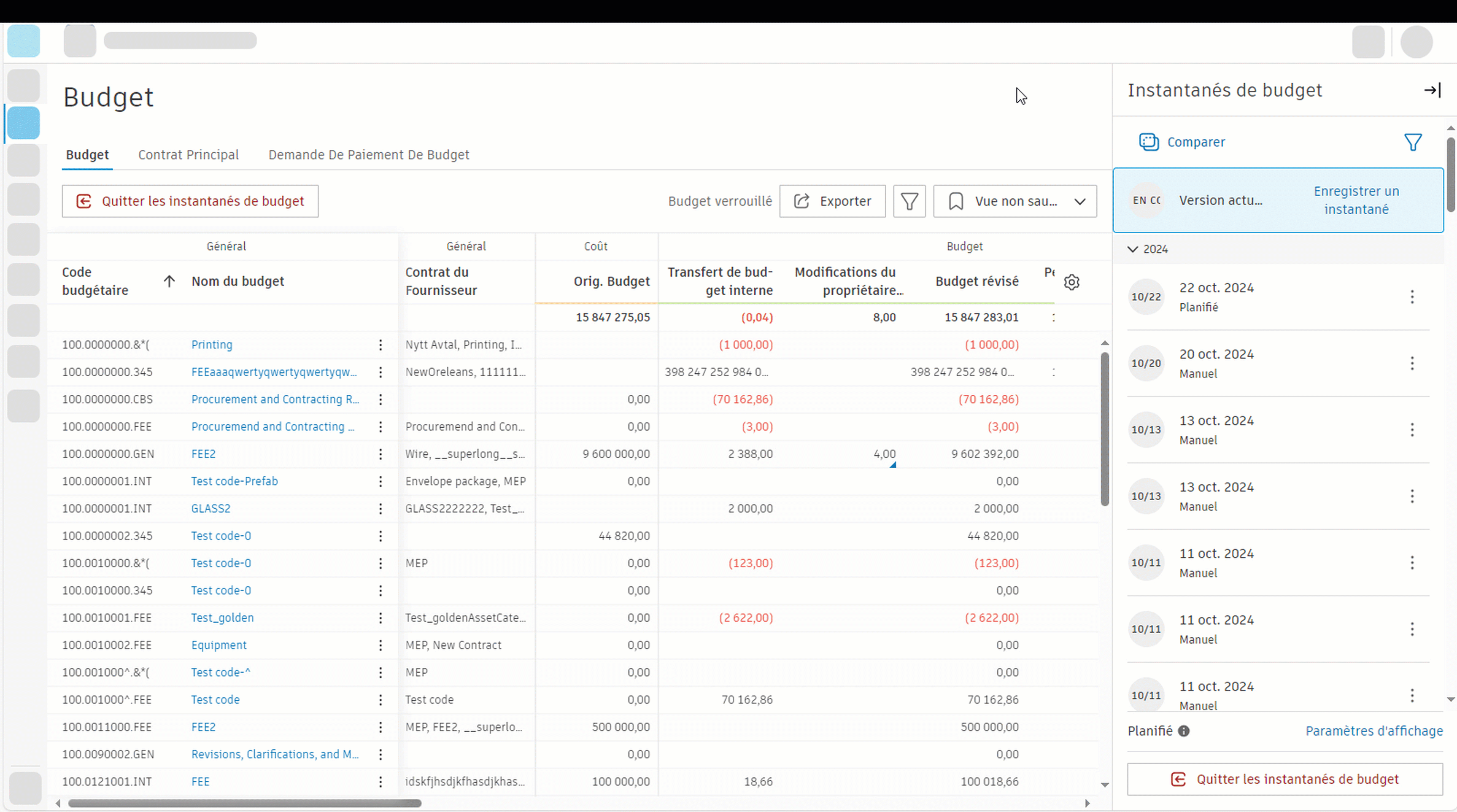

  1. Ouvrez le menu volant des instantanés de budget et cliquez sur Comparer.
    Animation montrant comment comparer des instantanés de budget en cliquant sur le bouton Comparer
  2. Choisissez jusqu'à trois versions d’instantanés à comparer.
  3. Lorsque vous avez terminé, cliquez sur Quitter les instantanés de budget pour revenir à la présentation du budget normal.
Les différences entre les versions d'instantanés de budget sont mises en évidence à l'aide de repères visuels avec code couleur, ce qui permet de voir facilement ce qui a été modifié, retiré ou ajouté.

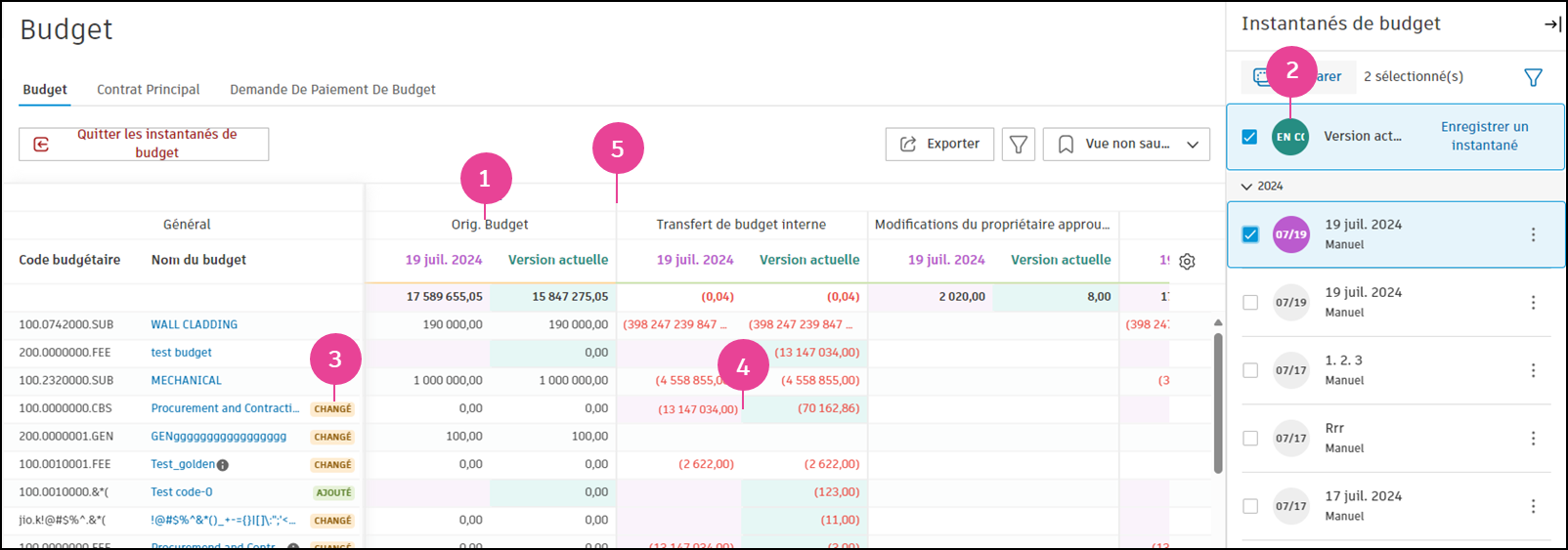

Un ensemble combiné de budgets de tous les instantanés sélectionnés s'affiche, y compris les budgets qui existaient dans les anciens instantanés, mais qui sont manquants dans le nouvel instantané. Le code budgétaire sert d'identificateur pour une fiche budgétaire, un code budgétaire correspondant à un élément de ligne.
Vue comparative des instantanés de budget affichant plusieurs instantanés avec des modifications, ajouts et suppressions avec code couleur
  1. En-tête de colonne supplémentaire : lorsque plusieurs instantanés sont sélectionnés, un en-tête de colonne supplémentaire s'affiche. L'en-tête utilise le nom de l'instantané et est organisé à partir des anciens instantanés sur la gauche, allant vers les instantanés plus récents sur la droite.
  2. Couleur de l'icône de l'instantané : la couleur des icônes d'instantané change pour mettre en surbrillance ceux qu sont en cours de comparaison.
  3. Indicateur de modification : indique si un élément budgétaire a été modifié, ajouté ou retiré.
    • Ajouté : code budgétaire qui n'existe que dans le plus récent instantané.
    • Retiré : code budgétaire qui n'existe pas dans le plus récent instantané.
    • Modifié : code budgétaire existant dans l'instantané le plus récent et également dans deux ou trois des instantanés sélectionnés, avec toute valeur de colonne visible modifiée parmi les instantanés sélectionnés.
  4. Modifications en surbrillance : les cellules dont les valeurs ont été modifiées sont mises en surbrillance pour faciliter leur identification.
  5. Séparateur de colonnes : un séparateur de colonnes s'affiche pour les groupes de mêmes colonnes à partir des instantanés sélectionnés, mais pas dans le groupe.

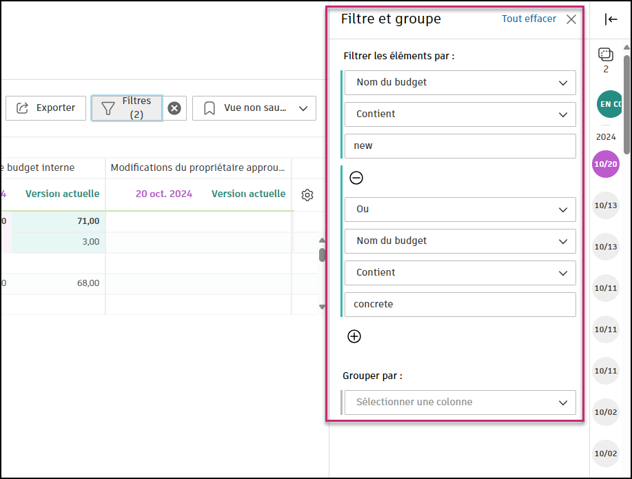

Application de filtres dans les instantanés du budget
Vous pouvez appliquer des filtres lors de la comparaison d'instantanés pour vous concentrer sur certaines données. Les filtres sont appliqués à l’ensemble de données le plus récent (version actuelle).
Interface des instantanés du budget avec filtres appliqués pour se concentrer sur des données précises
Remarque : Dans les instantanés de budget, les filtres traitent d'abord la version actuelle, puis affichent les budgets filtrés à partir des instantanés sélectionnés. Les budgets qui ne répondent pas aux critères de filtrage de la version actuelle, même s'ils les respectent dans les instantanés sélectionnés.

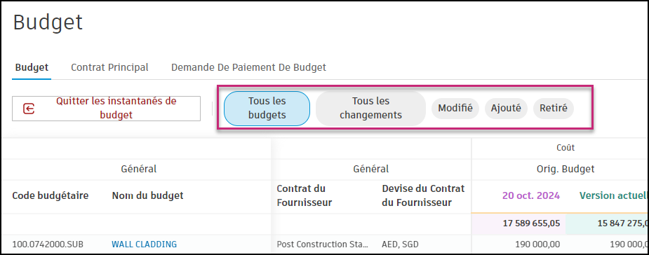

Filtres rapides
Des filtres rapides sont présentés sous forme d'étiquettes, ce qui vous permet de filtrer par état, par exemple Modifié, Retiré ou Ajouté.
Étiquettes de filtre rapide montrant les options Tous les budgets, Toutes les modifications, Modifié, Ajouté et Retiré
Conseil : Vous pouvez sélectionner plusieurs étiquettes dans les zones Modifié, Ajouté et Retiré (par exemple, Modifié et Ajouté, ou Retiré et Ajouté).
