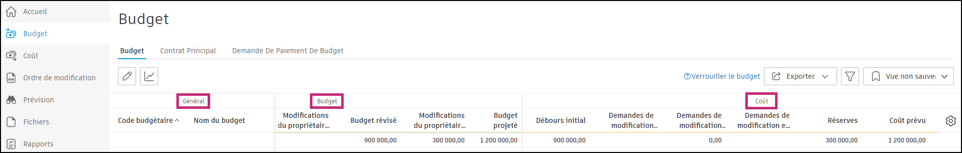

Tableaux de budget et de contrat
Le module Cost Management propose deux façons d’afficher les informations financières de votre projet dans les tableaux Budget et Contrat. Ces tableaux vous aident à faire le suivi de toutes les entrées et sorties de fonds pour votre projet :
- Tableau de budget : organise le budget entrant et les déboursés, ainsi que les modifications selon la structure de codage budgétaire préférée.
- Tableau des contrats : organise les mêmes données financières par contrat de fournisseur.
Les deux tableaux contiennent des informations financières identiques, mais les présentent différemment en fonction de vos besoins de suivi.
Chaque tableau est organisé en sections principales :

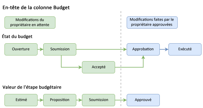

Colonnes de budget
Les valeurs de ces colonnes sont mises à jour à mesure que l’état du budget évolue :
- Budget initial : enregistrement de valeurs lorsque le budget est saisi ou importé.
- Transferts budgétaires internes : fournit les données des transferts budgétaires internes et des transferts provenant des rajustements des prévisions.
- Modifications du propriétaire approuvées : somme des valeurs approuvées des éléments de coût lorsque l’état du budget est défini à Approuvé ou Exécuté.
- Budget révisé : somme du budget initial, des rajustements internes et des modifications du propriétaire approuvées.
- Modifications de propriétaire en attente : somme de la valeur des éléments de coût dont le statut budgétaire est Ouvert, Soumis, Accepté ou à Réviser et soumettre à nouveau.
- Budget projeté : somme du budget révisé et des modifications du propriétaire en attente.
- Facturé à ce jour : affiche la demande de paiement budgétaire approuvée. Visible lorsque l'administrateur de projet active les prévisions de revenus budgétaires. Pour en savoir plus, reportez-vous à la rubrique Prévisions budgétaires.
Dans l’image suivante, les couleurs représentent la colonne dans laquelle les valeurs figurent, en fonction de leur état au budget. La valeur indiquée correspond à l’étape de coût de l’élément de coût.
Remarque : Les états de budget Brouillon, Rejeté et Non applicable ne figurent pas dans le tableau.

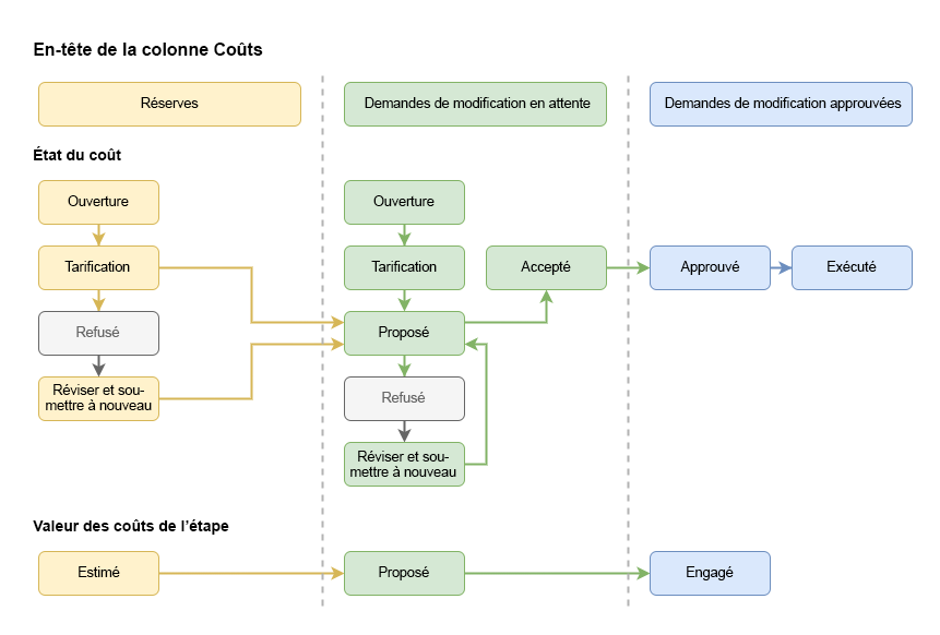

Colonnes des coûts
Les valeurs de ces colonnes sont mises à jour à mesure que l’état des coûts évolue :
Engagement initial :coût du contrat initial réel ou anticipé.
Remarque : Si aucun contrat n’est associé à ce budget, la valeur de l’engagement initial sera égale à la valeur Budget révisé. Par conséquent, la colonne Variation affichera zéro.
Demandes de modification approuvées : demandes de modification du contrat approuvées.
Demandes de modification non engagées : éléments de coût dont l’état du budget est approuvé ou exécuté, mais dont l’état du coût n'est ni approuvé ni exécuté.
Demandes de modification en attente :demandes de modification de contrat calculées sur la valeur proposée de l’élément de coût (si la valeur validée est vide) ou la valeur validée avec l’état de coût Proposé ou Accepté.
Réserves : Allocation calculée à l’aide de la valeur « Estimée » d’un élément de coût dont l’état de coût est Ouvert, Tarification ou Révision et Soumettre à nouveau.
Engagement et modifications : Somme de l’engagement initial, des demandes de modification approuvées, des demandes de modification en attente et des réserves. La colonne Engagement initial remplit la case Engagement contractuel, à moins qu’elle ne soit vide - alors, Budget révisé.
Coût projeté : remplit la valeur du coût réel lorsqu’elle est supérieure au calcul de la valeur de la colonne Engagement et modifications. Sinon, la valeur de la colonne Engagement et modifications s’affiche.
Coût réel : Somme des dépenses approuvées, de la demande de paiement des coûts approuvée et des intrants directs. Entrée directe affiche toutes les dépenses traitées dans le système ERP d’une entreprise et intégrées à Cost Management.
Dans l’image suivante, les couleurs représentent la colonne dans laquelle les valeurs figurent, en fonction de l’état du coût. La valeur indiquée correspond à l’étape de coût de l’élément de coût.
