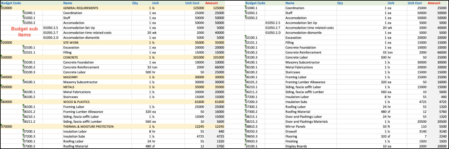

Pratiques recommandées pour la mise en forme d'un fichier Excel de budget
L’exemple suivant illustre un budget exporté à gauche et le format approprié pour l’importation à droite. Les groupes récapitulatifs sont supprimés, ce qui permet de trier par segment, avec la même fonctionnalité, mais plus de flexibilité.
Exemple d'importation de budget montrant le budget exporté à gauche et le format d'importation approprié à droite
Conseil : Suivez les instructions du modèle de budget pour afficher d'autres trucs et astuces.
La vidéo suivante explique comment configurer l'importation d'un budget :
Remarque : Les noms d’onglets vus dans la vidéo (par exemple, Revenu) sont personnalisables dans les paramètres généraux.

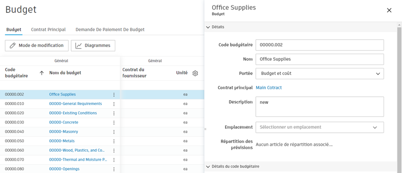

Ajouter un budget
Vous pouvez ajouter un budget manuellement. Pour ajouter un élément de budget :
  1. Cliquez sur l’outil Budget dans le volet de gauche.
  2. Sélectionnez l'icône en forme de crayon pour modifier.
  3. Cliquez sur Ajouter pour ajouter des éléments de budget.
  4. Sur la nouvelle ligne d’élément de budget, entrez le code budgétaire. Le champ du code budgétaire limite la saisie de données dans le formulaire défini dans le modèle de code budgétaire. Si des séparateurs sont utilisés entre les segments, ils sont automatiquement remplis.
    Conseil : Le nom du nouvel élément budgétaire est ajouté automatiquement, en fonction des segments de code budgétaire préparés précédemment dans l'outil Paramètres.
  5. Si vous le souhaitez, vous pouvez cliquer sur le nom du budget pour ouvrir le volet des détails et ajouter une description pour le code budgétaire ou en modifier le nom.
  6. Entrez la Quantité.
  7. Sélectionnez le Type d’unité.
  8. Entrez le Coût unitaire. Le montant est rempli automatiquement à partir de la quantité et du coût unitaire.
  9. Sélectionnez un emplacement pour l'élément budgétaire dans la structure de ventilation de l'emplacement.
  10. Cliquez à nouveau sur l'icône en forme de crayon pour revenir à l'état d'affichage par défaut seulement.
Conseil : Vous pouvez modifier rapidement les éléments budgétaires en cliquant sur chacun d'eux et en utilisant le volet de droite.

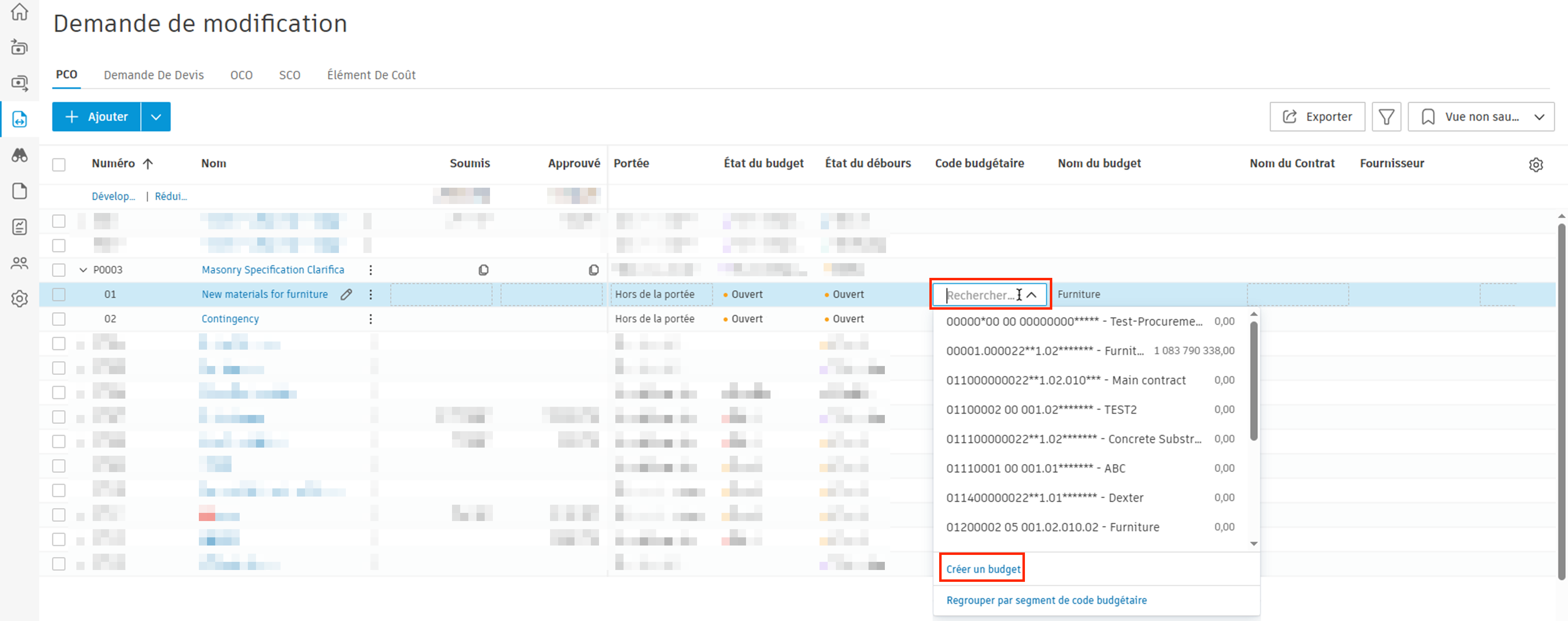

Ajouter un budget à partir d'un élément de coût
Lorsque vous travaillez avec des éléments de coût, vous pouvez créer un nouveau budget directement à partir du menu déroulant du budget de l'élément de coût. Cette méthode est pratique lorsque vous êtes en train de créer ou de modifier un élément de coût et que vous réalisez qu'il vous faut un budget qui n'existe pas encore.
Pour ajouter un budget à partir d'un élément de coût :
  1. Sélectionnez l'outil Demande de modification dans le volet de navigation de gauche.
  2. Basculez vers l’onglet Élément de coût.
  3. Lors de l'ajout ou de la modification d'un élément de coût, cliquez sur le menu déroulant Code budgétaire.
  4. Sélectionnez l'option Créer un nouveau budget dans le menu déroulant.
  5. Suivez les requêtes pour définir le nouveau budget avec le code budgétaire, le nom et les autres détails appropriés.
Menu déroulant du budget des éléments de coût affichant pour créer un nouveau budget
Une fois créé, le nouveau budget est automatiquement sélectionné pour votre élément de coût et devient disponible pour d'autres éléments de coût et dans l'ensemble de Cost Management.
Conseil : Cette méthode offre un processus simplifié lorsque vous devez créer des budgets à la volée pendant que vous travaillez avec des éléments de coût. Pour une création et une gestion plus détaillées des budgets, utilisez la méthode de création manuelle de budget dans l'outil Budget.

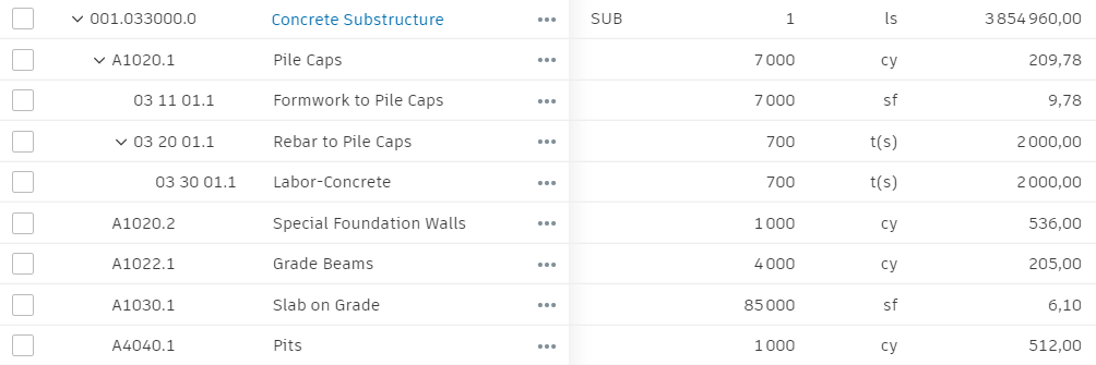

Ajouter un sous-élément à un budget
Dans chaque élément budgétaire, vous pouvez ajouter des sous-éléments qui contribuent au total de l’élément budgétaire parent. Par exemple, si vous disposez d’un élément budgétaire pour la sous-structure en béton, vous pouvez le décomposer davantage en sous-éléments tels que les semelles de pieux, la main-d’œuvre et la dalle au sol.
Hiérarchie budgétaire montrant un élément budgétaire parent avec des sous-éléments pour les semelles sur pieux, la main-d'œuvre et la dalle sur terre-plein
Pour ajouter un sous-élément :
  1. Cliquez sur l'icône en forme de crayon pour ouvrir le budget en mode Modifier.
  2. Cochez la case associée à un élément de budget. Cet élément devient l'élément parent.
  3. Cliquez sur le menu Plus icône de menu vertical à trois points sur l'élément budgétaire parent.
    Conseil : Vous pouvez également cliquer avec le bouton droit de la souris sur l’élément de budget afin d’afficher le menu Plus.
  4. Choisissez Ajouter un sous-élément.
  5. Suivez les étapes 4 à 8 de la section Ajouter un budget afin de remplir le code de budget, le nom du budget, la quantité, l'unité et le coût unitaire.
  6. Cliquez à nouveau sur l'icône en forme de crayon pour revenir à l'état d'affichage par défaut seulement.
