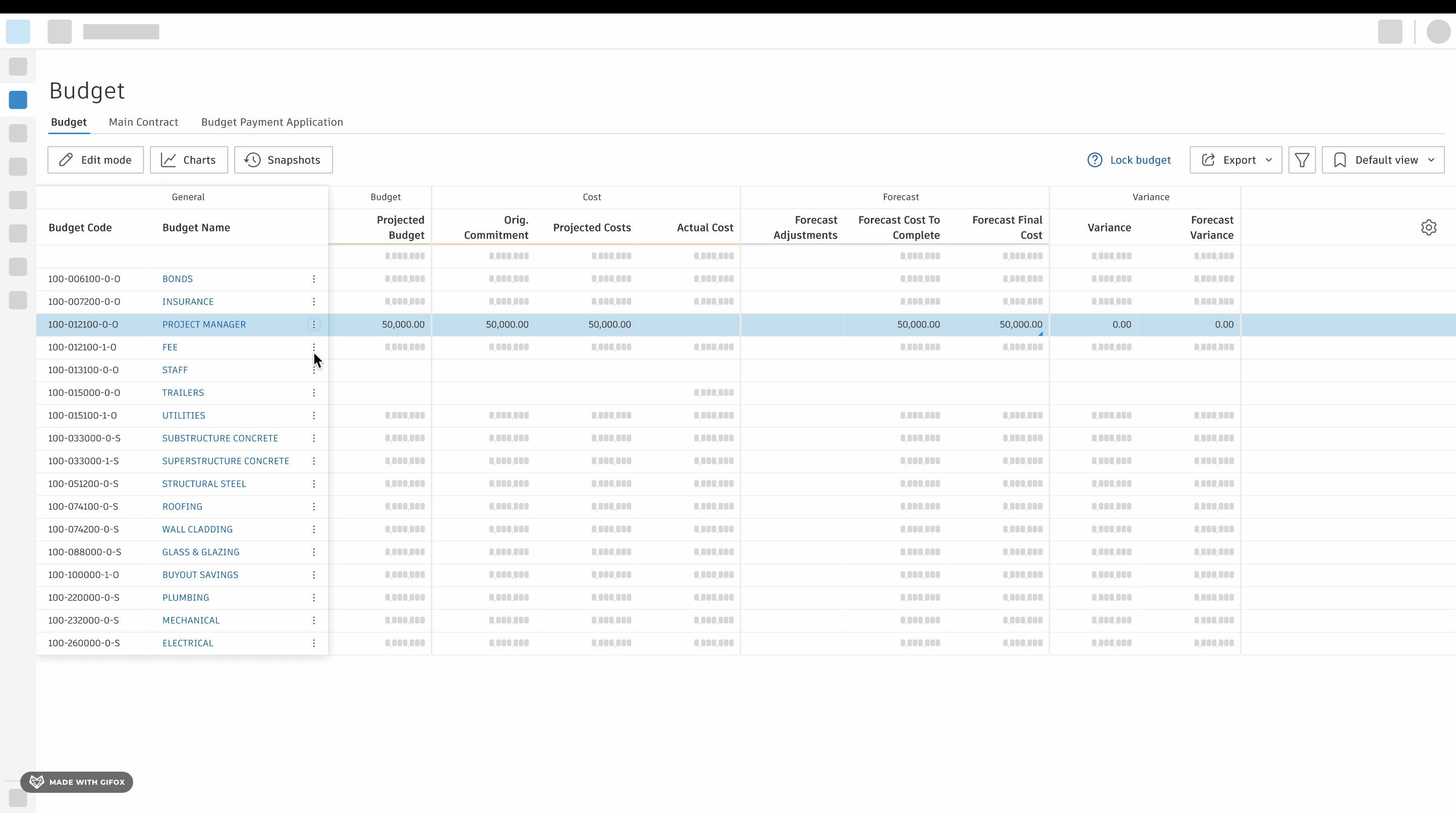

Aperçu de l’onglet Budget
Présentation du budget
  1. Cliquez sur l’icône Modifier le budget pour ouvrir le mode de modification du budget. Vous pouvez y ajouter un élément budgétaire et un sous-élément.
  2. Consultez les graphiques sur les tendances en matière de budget et de coûts.
  3. Cliquez sur le nom du budget pour ouvrir le volet déroulant. Dans le volet déroulant, vous pouvez modifier un budget, afficher plus de détails, créer et gérer les distributions de prévisions.
  4. Cliquez sur le menu Plus Menu vertical Plus :
  5. Apprenez-en davantage sur les cinq sections principales des tableaux Budget et Contrats.
  6. Passez la souris sur le nom de la colonne pour comprendre la logique sous-jacentes. Certaines valeurs sont également décrites dans la rubrique Tableaux du budget et des contrats.
  7. Verrouillez votre budget initial pour éviter les modifications par inadvertance. Seuls les administrateurs de projet peuvent verrouiller le budget. Pour en savoir plus, consultez la rubrique Paramètres du budget.
  8. Exportez un rapport PDF ou Excel de votre budget.

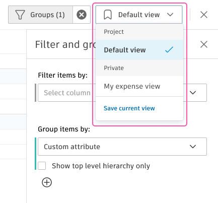

  9. L’outil Filtrer et regrouper vous aide à organiser des vues efficaces de vos données et à créer des rapports clairs et lisibles.
  10. Affichez vos vues enregistrées ou créez-les pour accéder rapidement aux données budgétaires.

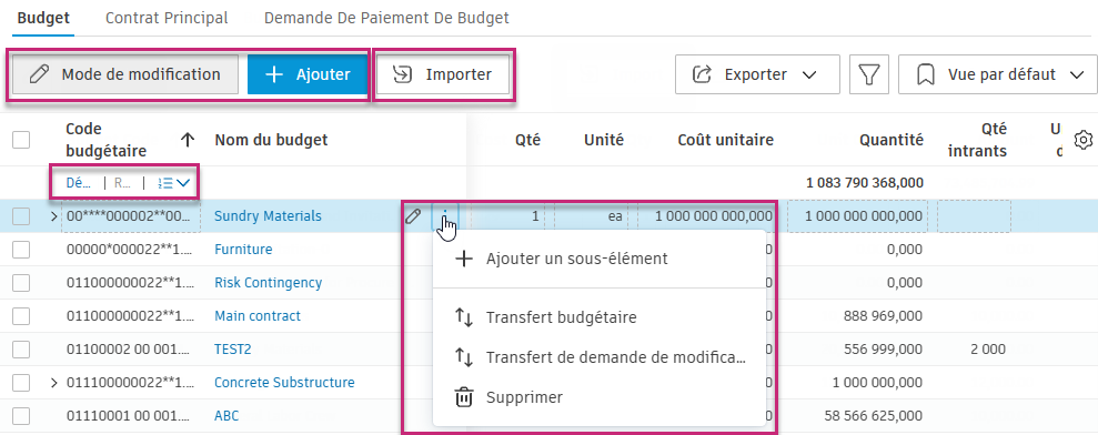

Mode de modification du budget
Les membres disposant de l’autorisation Contrôle complet pour les budgets peuvent modifier le budget. Si le budget est verrouillé, seuls les administrateurs de projet peuvent apporter des modifications. Une fois le budget initial verrouillé, il est impossible de l’annuler. Certaines fonctionnalités du budget peuvent être exécutées uniquement avec le budget en mode de modification :
  1. Sélectionnez Ajouter pour saisir manuellement de nouveaux éléments budgétaires. Pour plus d’informations, reportez-vous à la rubrique Créer un budget.
  2. Cliquez sur Importer pour télécharger un modèle d’importation de budget contenant des conseils utiles. Une fois le modèle téléchargé et rempli, vous pouvez cliquer à nouveau sur ce bouton pour importer un fichier Excel du budget terminé. Pour plus d’informations, reportez-vous à la rubrique Créer un budget.
  3. Dans chaque élément budgétaire, sélectionnez l’icône en forme de crayon pour modifier le nom du budget.
  4. Cliquez dans les colonnes Quantité, Unité, Coût unitaire, Montant, Qté d’intrants et Emplacement pour ajouter ou modifier les informations.
  5. Cliquez sur le menu Plus menu Plus vertical pour ajouter ou supprimer un élément. Pour plus d’informations, reportez-vous à la rubrique Créer un budget.

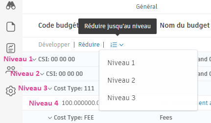

  6. Vous pouvez développer ou réduire la liste des éléments. Vous pouvez déterminer si vous souhaitez qu’elle se réduise à un niveau donné.
  7. En sélectionnant un ou plusieurs éléments, vous pouvez :
    • Créer une liste de valeurs du contrat principal
    • Allouer au contrat
    • Effectuer un transfert de budget ou de demande de modification
    • Supprimer les éléments
    Remarque : Il n’existe aucune restriction sur les niveaux de hiérarchie. Les totaux de tous les articles secondaires sont fusionnés avec ceux des articles principaux et divisés par la quantité d'éléments principaux pour fournir un coût unitaire. Cela permet de voir comment le montant du budget a été obtenu.

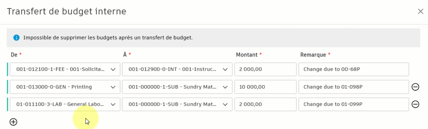

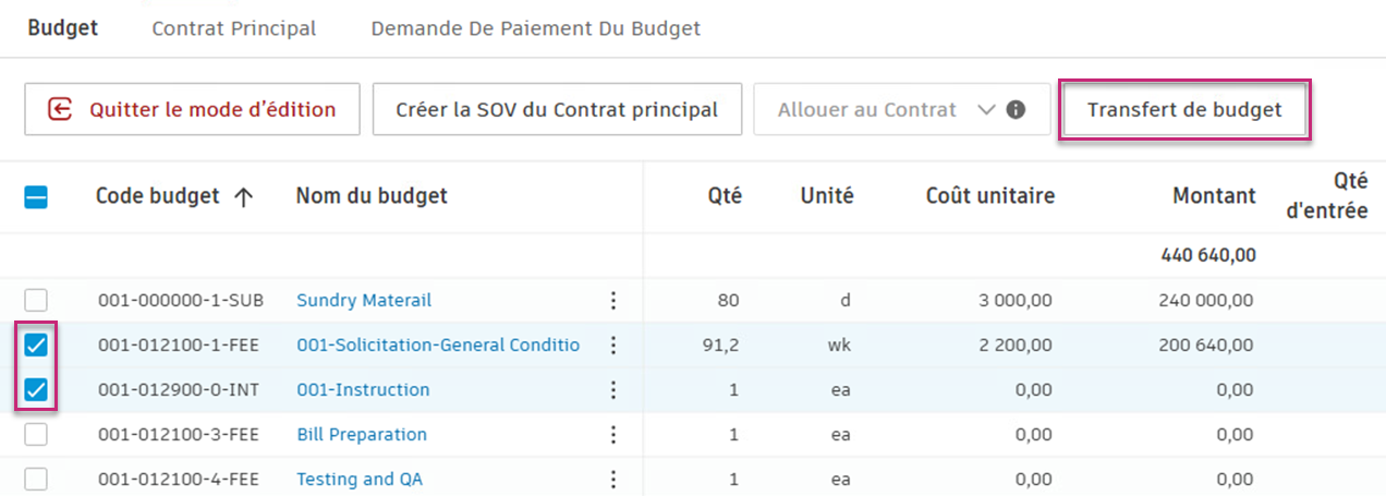

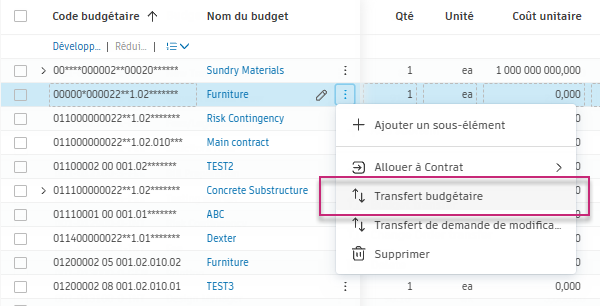

Transférer un élément budgétaire
Si vous devez transférer un élément budgétaire vers un autre budget, procédez comme suit :
  1. Cliquez sur l’icône Modifier Modifier le budget pour ouvrir le budget en mode Modifier.
  2. Recherchez l’élément budgétaire parent et cliquez sur le menu Plus menu Plus vertical.
    Conseil : Vous pouvez également cliquer avec le bouton droit de la souris sur l’élément de budget afin d’afficher le menu Plus. Ou, si vous souhaitez transférer d’autres éléments budgétaires, cochez la case en regard de chacun d’eux, puis cliquez sur Transfert budgétaire.
    Autres éléments dans Transfert budgétaire
  3. Choisissez l’option Transfert budgétaire.
    Transfert de budget
  4. Dans la liste déroulante De, sélectionnez le budget à partir duquel transférer.
  5. Dans la liste déroulante À, sélectionnez le budget vers lequel transférer.
  6. Entrez le montant du transfert.
  7. Ajoutez une remarque.
  8. Pour ajouter des lignes supplémentaires, cliquez sur l’icône Ajouter Ajouter une icône.
  9. Pour supprimer une ligne, cliquez sur l’icône Supprimer icône Moins.
  10. Cliquez sur Enregistrer pour effectuer le transfert.

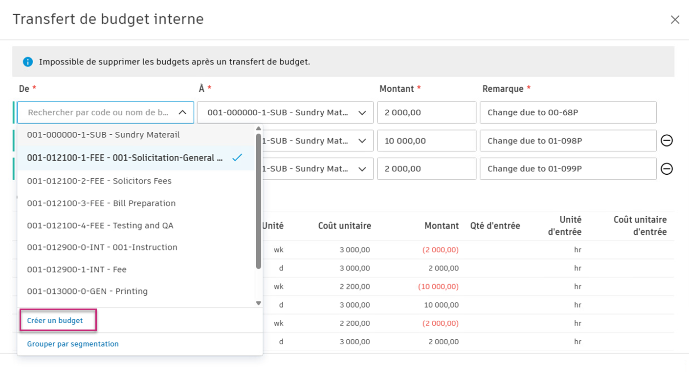

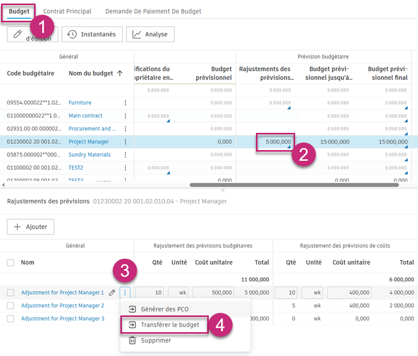

Transférer un élément budgétaire à partir d'un rajustement des prévisions
Si vous travaillez avec les rajustements de prévision et que les prévisions budgétaires ont été activées par l'administrateur de projet, vous pouvez créer un transfert de budget pour demander un budget supplémentaire. Pour ce faire, le paramètre de transfert budgétaire interne doit être activé. Vous devez ensuite :
  1. Ouvrir l'outil Budget dans Cost Management
  2. Cliquer sur le triangle bleu dans la colonne Rajustements des prévisions budgétaires dans la section Prévisions budgétaires du tableau. Ces options sont visibles si la prévision de revenus est activée. Le panneau déroulant inférieur s'ouvre.
  3. Cliquer sur le menu Plus menu Plus à côté du rajustement de prévision.
  4. Choisir l'option Transférer le budget.
Transférer le budget à partir d'un rajustement des prévisions
Conseil : Vous pouvez également suivre la procédure depuis le volet des détails du budget. Pour ouvrir le volet des détails, cliquez simplement sur le nom du budget et faites défiler la liste jusqu'à la section Rajustements des prévisions.
La fenêtre habituelle de Transfert budgétaire interne s'ouvre. Vous pouvez vérifier les détails de cette étape dans la section Transférer un élément budgétaire. Après la création du transfert budgétaire, vous verrez les modifications dans la colonne Transfert budgétaire interne. La quantité de rajustement des prévisions budgétaires est définie à 0. Par conséquent, le Montant est également défini à 0. Le Coût unitaire reste inchangé et trois journaux d'activité seront créés après cette procédure.
Conseil : Reportez-vous aux Conseils pour les transferts budgétaires et aux Remarques importantes de la section précédente Transférer un élément budgétaire.

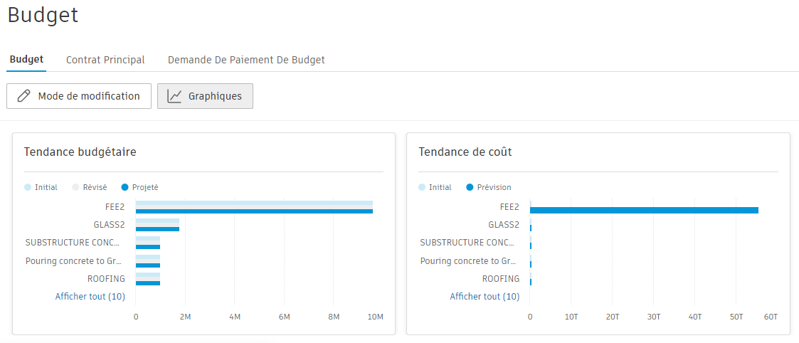

Visualiser les données de budget
Par défaut, les données de budget sont masquées. Lorsqu’elles sont visibles, vous pouvez voir les éléments suivants :
Tendance et coût
Pour activer les visualisations :
  1. Cliquez sur l’icône de graphique icône Graphique sous l’onglet Budget pour afficher les visualisations.
  2. Placez le curseur de la souris sur les visualisations afin d’afficher plus de détails.
  3. Cliquez de nouveau sur l’icône de graphique icône Graphique afin de masquer les visualisations.

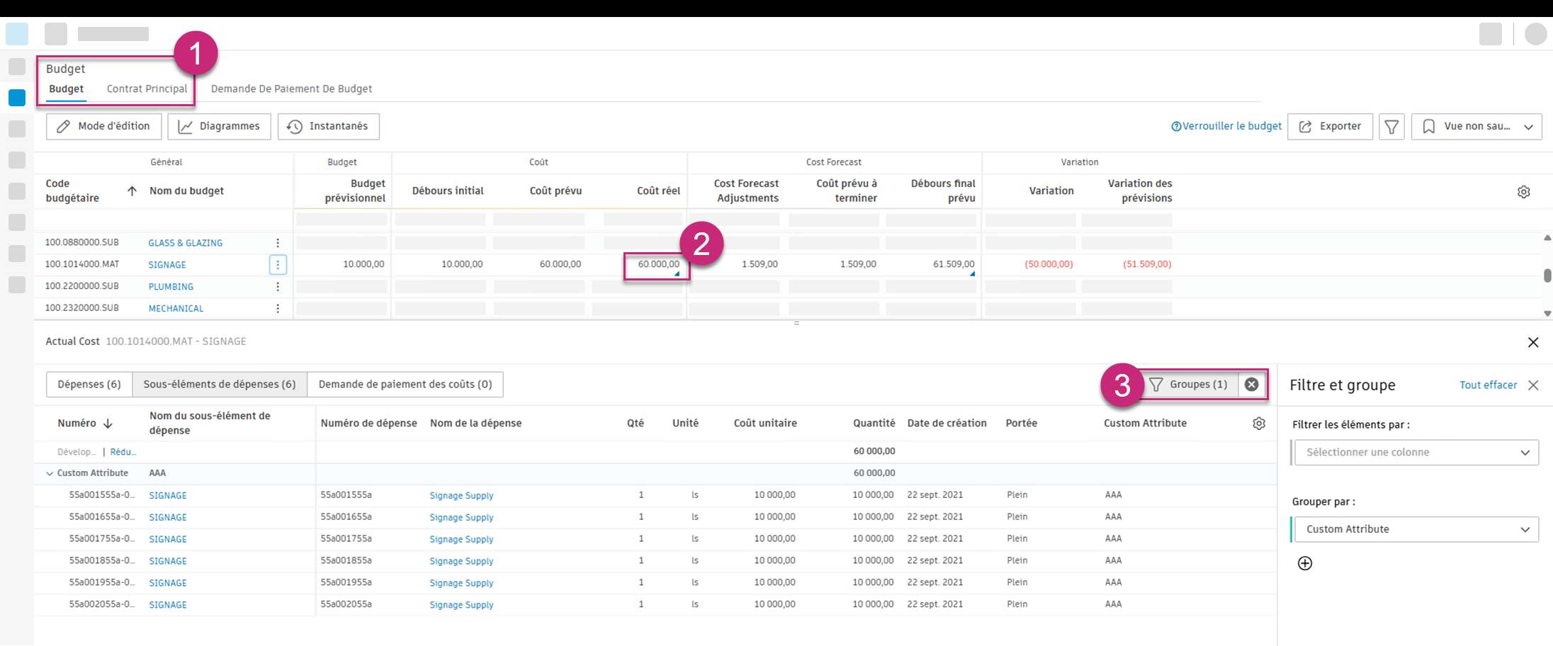

Les dépenses approuvées et payées sont automatiquement incluses dans la vue sommaire du budget. Cela vous permet de voir une répartition détaillée des coûts réels et d'effectuer des rajustements de prévision précis. Les membres disposant des autorisations de Contrôle total ou de Tout afficher pour les dépenses peuvent utiliser des attributs personnalisés ou des codes budgétaires sur les sous-éléments de dépenses, ce qui permet d'organiser et de regrouper ces derniers de manière flexible, comme la gestion des éléments de coût dans la vue des demandes de modification.

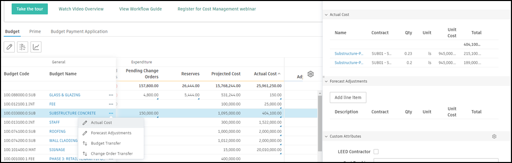

Pour afficher les coûts réels :
  1. Sélectionnez l’outil Budget dans le volet de gauche.
  2. Sous l'onglet Budget, cliquez sur l'icône bleue de la colonne Coût réel dans la ligne du budget pour agrandir le volet déroulant inférieur, qui présente tous les détails sur les dépenses et leurs sous-éléments, ainsi que les demandes de paiement des coûts.
  3. Par défaut, les sous-éléments de dépenses s'affichent sous forme de liste plate, mais vous pouvez les filtrer et les regrouper en fonction de leurs propres attributs ou d'attributs personnalisés.
Volet déroulant Coût réel
Remarque : Vous pouvez restreindre cette vue pour les membres disposant des autorisations Aucun accès ou d'autorisations limitées Tout afficher pour les dépenses.
Le tableau des dépenses et celui des sous-éléments de dépenses disposent chacun de leurs propres vues enregistrées, indépendantes de la vue enregistrée du budget. Les propriétés suivantes sont enregistrées pour chacun de ces tableaux : le filtre, le regroupement ainsi que la largeur, la position et la visibilité des colonnes.
Vue enregistrée du coût réel
Vous pouvez également consulter les détails du coût réel en cliquant sur le menu Plus icône de menu Plus et en sélectionnant Afficher le coût réel, ou en ouvrant le volet de détails. Pour ce faire, cliquez sur le nom du budget.

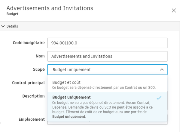

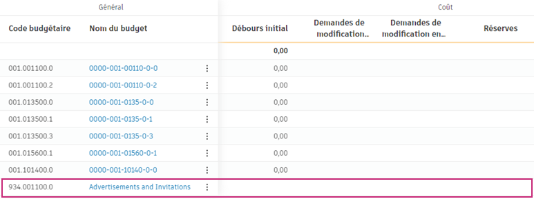

Désactiver le côté coût dans les lignes budgétaires sélectionnées
Vous pouvez désactiver de façon permanente le côté coût pour les lignes budgétaires telles que les dépenses imprévues, les allocations et les frais qui ne seront pas associés à des coûts ou à des dépenses directes. Pour ce faire, définissez le champ de portée des éléments de ligne budgétaire pertinents à « Budget uniquement ». Ensuite, procédez comme suit :
  1. Sélectionnez l'élément budgétaire sous l'onglet Budget pour ouvrir la section déroulante.
  2. Dans la section Détails, sélectionnez le menu déroulant Portée.
  3. Choisissez Budget uniquement.
    Budget uniquement
Le côté coût de la présentation du budget est vide. Aucun contrat, coût réel ou modification de coût ne pourra alors y être associé. La colonne Variation affiche la valeur du budget sans qu'aucun rajustement de prévision ne soit nécessaire.
Coût vide pour le budget

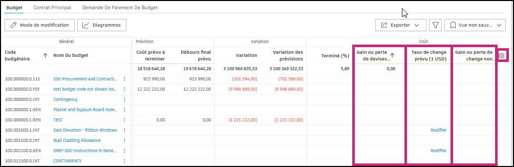

Afficher les gains et les pertes de devises dans la présentation du budget
Configurez une devise étrangère pour voir comment le système extrait automatiquement toutes les activités de coût dans la présentation du budget et convertit les devises étrangères dans la devise de base du projet. Ainsi, lorsque les dépenses réelles commencent à augmenter, les équipes bénéficient d’une visibilité instantanée sur les gains ou les pertes de devises par rapport aux coûts réels (réalisés) et prévus (non réalisés).

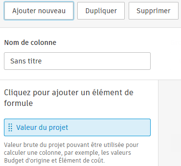

Ajouter des colonnes Devise réalisée et Devise non réalisée
Vous pouvez ajouter de nouvelles colonnes dans le tableau du Budget pour évaluer les risques et effectuer des rajustements de prévision :
  1. Accédez à l’outil Paramètres et passez à l’onglet Budget.
  2. Sélectionnez les colonnes Vue d’ensemble du budget et cliquez sur Gérer.
  3. Cliquez sur Ajouter un nouveau budget.
  4. Cliquez sur Valeur du projet dans la section Cliquez pour ajouter un élément de formule.
    Colonne personnalisée Valeur du projet
  5. Sur le côté droit, sélectionnez une valeur de projet en faisant défiler vers le bas jusqu’à la catégorie Gain et perte de devises.
  6. Sélectionnez l’une des nouvelles colonnes personnalisées :
    • Gain ou perte en devise réelle : coût réel de saisie directe
    • Gain ou perte de devises réalisé : Dépenses
    • Gain ou perte de devises réalisé : Demande de paiement des coûts
    • Gain ou perte de devises non réalisé
    • Taux de change prévu
  7. Une fois ajouté, revenez au tableau Budget et cliquez sur l’icône icône Roue dentée.
  8. Faites défiler vers le bas jusqu’à la catégorie Coût.
  9. Sélectionnez de nouvelles colonnes à afficher dans le tableau.
Maintenant, vous verrez les gains et pertes de devises réalisés et non réalisés en fonction du taux de change sélectionné. Survolez les noms des colonnes pour afficher les détails des équations.
Budget multidevises
La valeur de la colonne Gain ou perte de devises non réalisé sera recalculée lorsque les valeurs suivantes seront modifiées :
Lorsque la demande de paiement des coûts ou des dépenses est approuvée, la valeur de la colonne Coût réel est également recalculée.
Conseil : vous pouvez également afficher les colonnes de devise dans la vue du tableau Contrat.

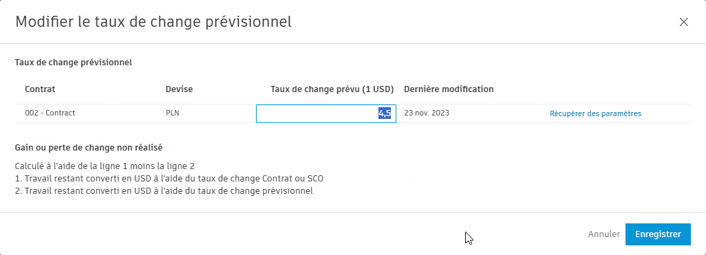

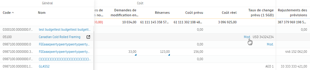

Recalculer ou modifier le taux de change
Le recalcul ou la modification des taux de change s’effectue dans la colonne Taux de change prévu que vous avez activée à l’aide de l’icône de roue dentéeicône de Roue dentée.
Pour modifier le taux :
  1. Placez le curseur sur le champ et cliquez sur Modifier.
    Modifier le taux de change prévu
  2. Dans la boîte de dialogue Modifier les taux de change prévisionnels, cliquez sur le champ pour le modifier directement. Vous pouvez également sélectionner Récupérer des paramètres pour utiliser le taux dans les paramètres.
    Modifier les taux de change prévus
  3. Cliquez sur Enregistrer.

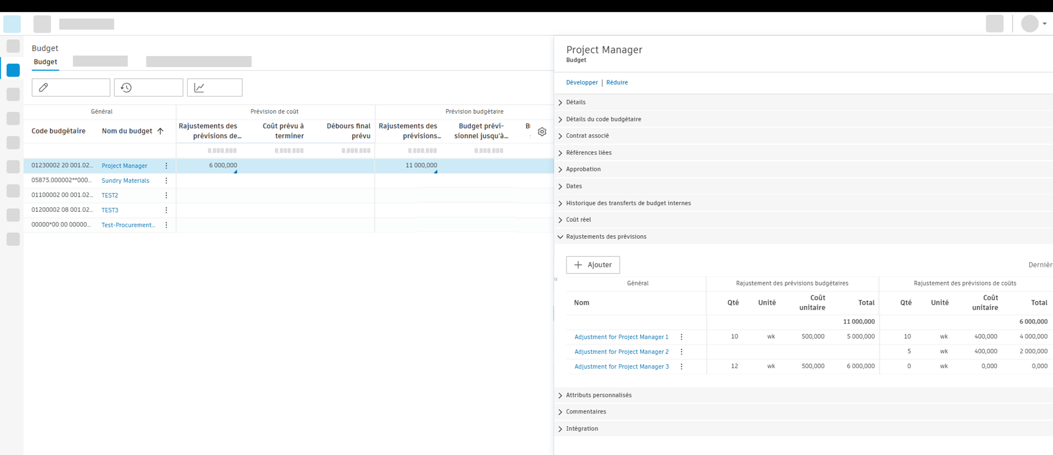

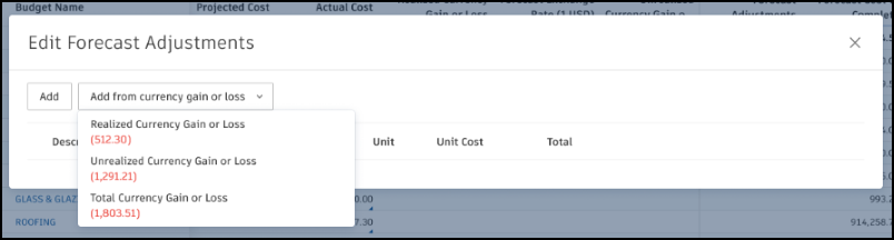

Créer un rajustement des prévisions
Toutes les activités de gestion des coûts étant automatiquement intégrées au récapitulatif du budget global, les équipes ont une visibilité claire sur l’incidence des coûts. En quelques clics, vous pouvez facilement apporter les rajustements de prévision nécessaires à votre budget, et les modifications sont visibles dans les colonnes de prévision des coûts du tableau des budgets. Consultez la rubrique Tableaux de budget et de contrat pour en savoir plus sur les colonnes de l'outil Budget.
Si l'administrateur de projet autorise la prévision budgétaire, vous verrez des colonnes supplémentaires liées à cette fonctionnalité dans la section Prévisions budgétaires du tableau de budget et dans la vue fractionnée de la section Rajustements des prévisions du volet des détails.
Vue fractionnée et nouvelles colonnes
La prévision budgétaire vous permet d'anticiper à la fois les revenus et les coûts, en offrant une visibilité sur les frais projetés grâce au calcul de la différence entre les recettes budgétaires et les coûts prévus. Cela permet aux entrepreneurs généraux de gérer des situations où les ressources liées au temps peuvent changer (comme une augmentation des heures) sans dépasser le prix maximum garanti (PMG), en nécessitant soit des transferts de demande de modification, soit des transferts budgétaires internes. Consultez la rubrique Prévisions budgétaires pour apprendre à configurer ce paramètre en tant qu'administrateur de projet.

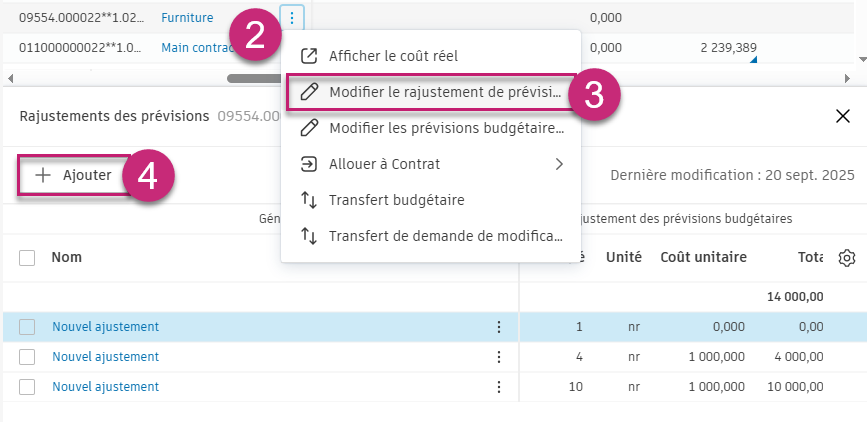

Pour effectuer un rajustement de prévision à un budget :
  1. Accédez à l’onglet Budget dans Cost Management.
  2. Cliquez sur le menu Plus vertical menu Plus à côté d'un élément budgétaire.
  3. Sélectionnez Modifier les rajustements prévisionnels. Le panneau déroulant inférieur s'ouvre.
  4. Cliquez sur Ajouter dans le volet déroulant du budget.
Bouton Rajustements des prévisions
Les rajustements totaux apparaissent dans les colonnes Rajustements de prévision des coûts ou Rajustements de prévision budgétaire (selon le type de prévision créée) et Écart de prévision. Les colonnes Coût prévu à réaliser (ou Prévision du budget restant) et Coût final prévu prennent désormais en compte la modification.

Effectuer des rajustements de prévision en fonction de la devise
Pour effectuer un rajustement de prévision basé sur le gain ou la perte de devises, cliquez sur le menu Plus menu Plus vertical à côté de l’élément budgétaire et sélectionnez Rajustement de prévision. Maintenant, vous pouvez ajouter un rajustement à partir de la colonne :
Ajouter à partir du gain et de la perte de devise

Remarque : Le rapport généré affiche quatre niveaux de hiérarchie, quel que soit le nombre de groupes. Utilisez le bouton Réduire au niveau pour décider du nombre de détails que vous souhaitez inclure dans votre rapport. Lorsque le niveau de budget est réduit, les postes de sauvegarde sont masqués.
Niveau de réduction
Vous recevrez une notification par courriel lorsque votre rapport sera prêt à être téléchargé. Vous pouvez également le télécharger à partir de l’outil Rapport. Pour en savoir plus sur les rapports et les actions accessibles, consultez la rubrique À propos des rapports. Consultez la rubrique Rapports de coûts pour consulter tous les rapports disponibles dans Cost Management.
