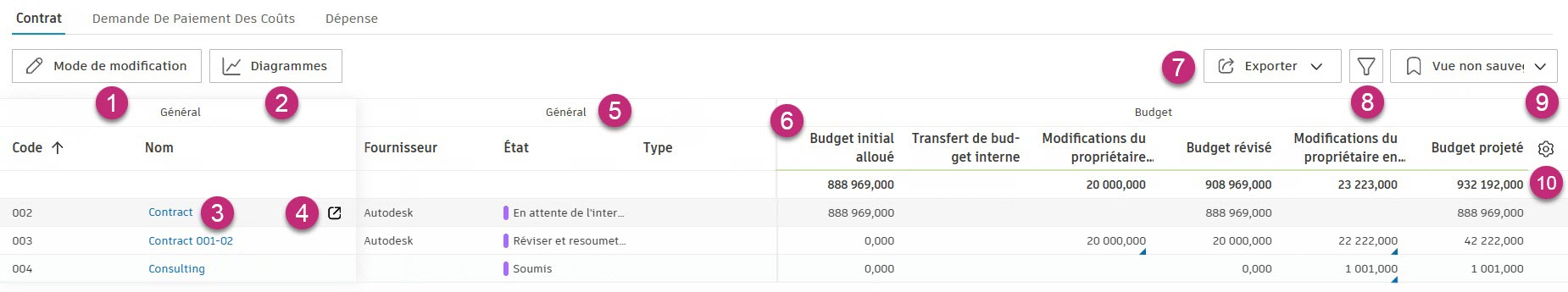

Aperçu de l’onglet Contrat

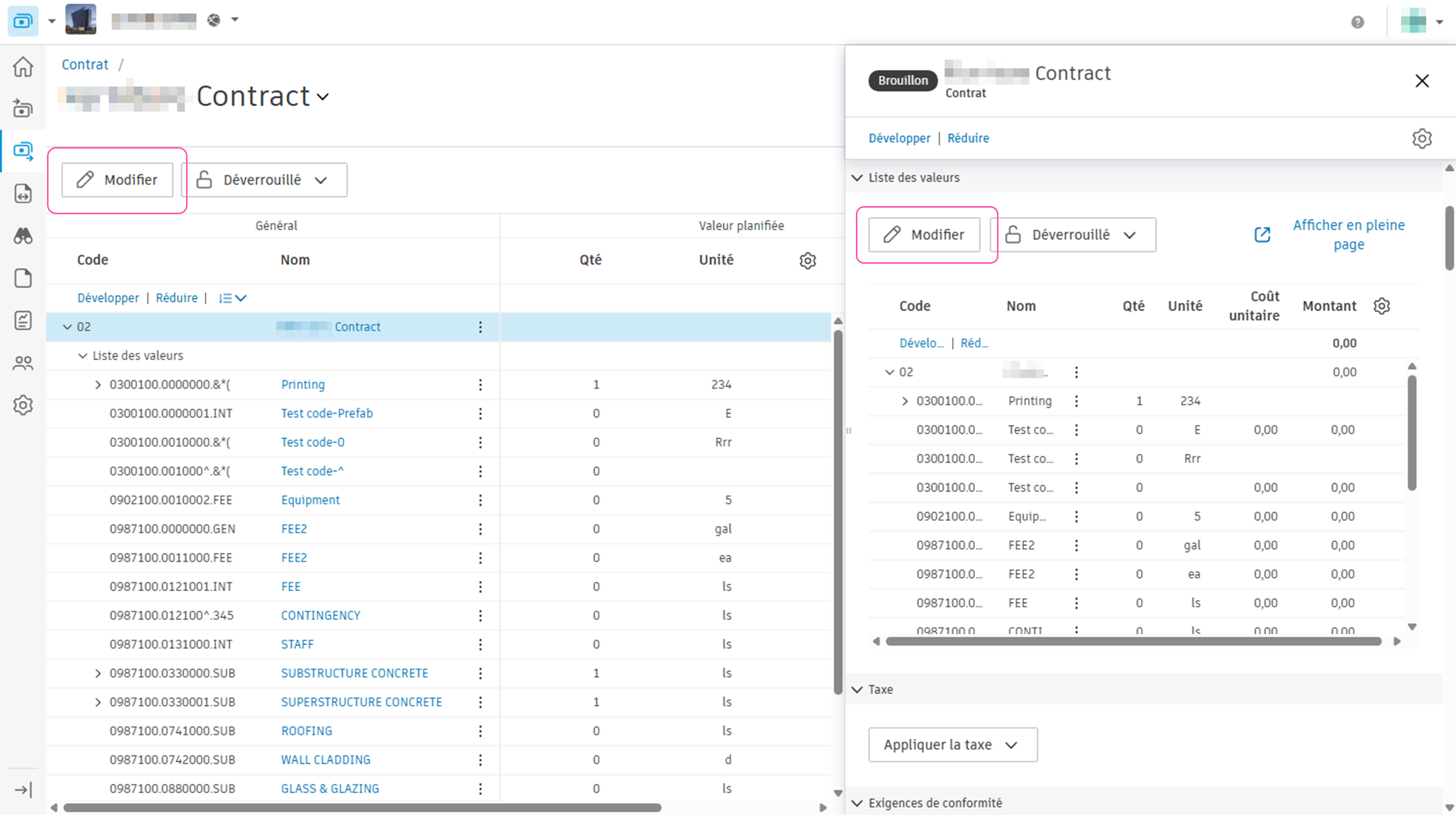

Présentation du contrat
  1. Cliquez sur l’icône Modifier pour ajouter un contrat ou en supprimer un.
  2. Consultez les graphiques sur les tendances en matière de budget et de coûts.
  3. Cliquez sur le nom du contrat pour ouvrir le volet déroulant. Dans le volet déroulant, vous pouvez modifier les détails du contrat, ajouter la portée des travaux, gérer les périodes de facturation, joindre des documents, etc.
  4. Cliquez sur l’icône pour ouvrir la page complète du contrat afin d’afficher l’aperçu détaillé avec les éléments de la liste des valeurs et des demandes de modification répertoriés.
  5. Apprenez-en davantage sur les cinq sections principales des tableaux Budget et Contrats.
  6. Passez la souris sur le nom de la colonne pour comprendre la logique sous-jacentes. Certaines valeurs sont également décrites dans l’article Tableaux du budget et des contrats.
  7. Exportez un rapport PDF ou Excel de vos contrats.
    Conseil : L’outil Filtre et groupe peut être utile pour créer un rapport plus formaté.
  8. L’outil Filtrer et regrouper vous aide à organiser des vues efficaces de vos données et à créer des rapports clairs et lisibles.
  9. Affichez vos vues enregistrées ou créez-les pour accéder rapidement aux données budgétaires.
  10. Contrôlez l’ordre et la visibilité des colonnes à l’aide de l’icône Paramètres.

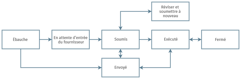

États du contrat
Processus classique pour l’état du contrat :
Processus d’état du contrat
Les contrats ont les états suivants :
Conseil : Reportez-vous à l’article Contrat principal pour en savoir plus sur les états du contrat principal.

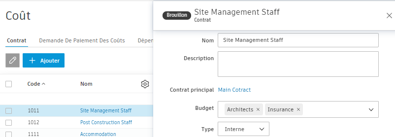

Créer ou générer un contrat
Il existe plusieurs méthodes pour créer des contrats. Dans cette section, vous pouvez apprendre à générer un contrat à partir de l’onglet Contrat :

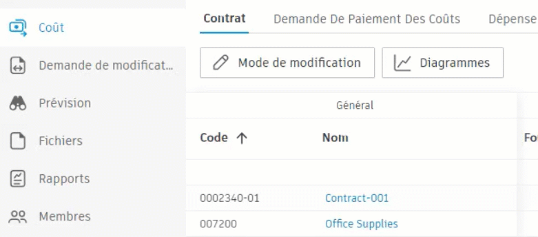

  1. Sélectionnez l’onglet Coût.
  2. Basculez vers l’onglet Contrat.
  3. Cliquez sur l’icône Modifier pour passer en mode de modification.
  4. Cliquez sur +Ajouter.
  5. Indiquez le code et le nom du contrat.
  6. Cliquez n’importe où en dehors du tableau ou appuyez sur la touche Entrée de votre clavier.
Le brouillon du contrat est prêt. Fermez le mode de modification en cliquant à nouveau sur le bouton icône Modifier.

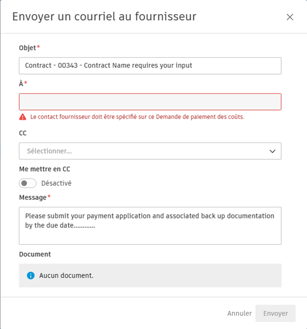

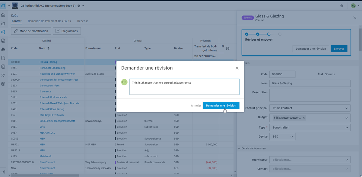

Envoyer un contrat à un fournisseur ou demander une entrée du fournisseur
Vous pouvez maintenant envoyer un contrat pour révision par le fournisseur :
  1. Dans le volet déroulant, cliquez sur Envoyer ou Demander l’entrée du fournisseur. Si un processus d’approbation est défini, il se peut que plusieurs approbations soient nécessaires.
  2. Un message pour un fournisseur peut être préparé une fois que le contact du fournisseur est indiqué sur le contrat. Cette option peut être configurée dans le volet déroulant du contrat, section Détails du fournisseur.
    Envoyer un courriel au fournisseur
  3. Cliquez sur Envoyer une fois que vous êtes prêt.

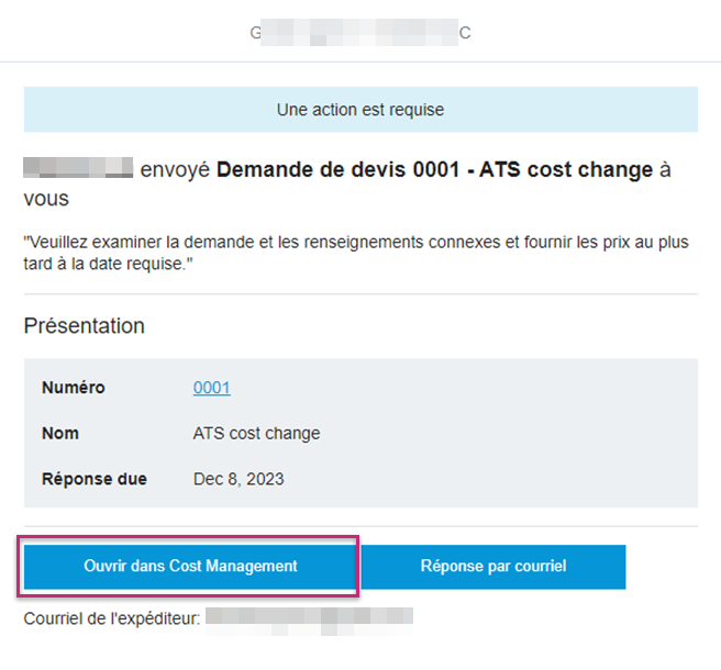

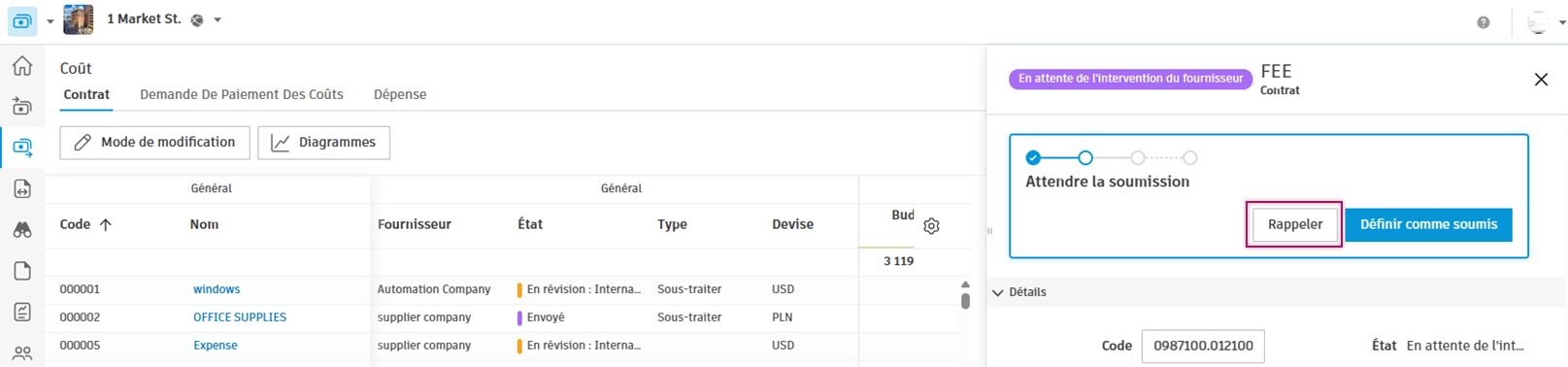

Un fournisseur sera informé du contrat par courriel lorsqu’il disposera d’une autorisation de collaboration pour les contrats.
Conseil : Les administrateurs peuvent envoyer un rappel au fournisseur ou au propriétaire pour l’informer qu’une réponse est attendue. Pour ce faire, cliquez sur Rappel.

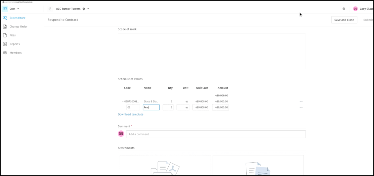

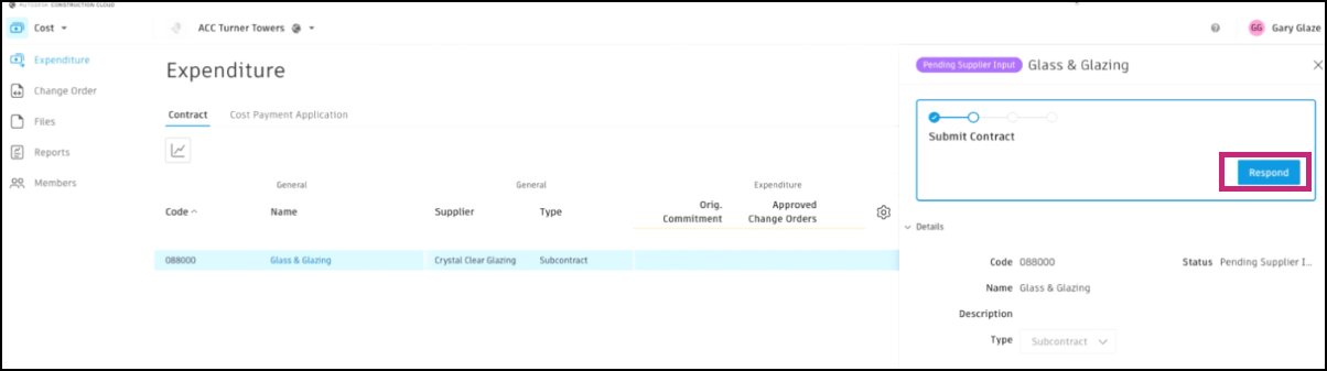

En tant que fournisseur :
  1. Ouvrez le courriel et sélectionnez Ouvrir dans Cost Management. Lorsque Cost Management s’ouvre, seules les informations relatives à un fournisseur sont visibles.
    Exemple de courriel au fournisseur
  2. Cliquez sur le nom du contrat pour ouvrir le volet déroulant.
  3. Faites défiler la liste pour examiner les détails, puis sélectionnez Répondre dans la barre de processus.
    Bouton de réponse du fournisseur
  4. Dans la section Liste des valeurs (SOV), ajoutez ou importez manuellement les éléments de la liste des valeurs à partir d’Excel. Si vous effectuez une importation à partir d’Excel, sélectionnez Télécharger le modèle pour télécharger un modèle Excel.
    Vue du fournisseur de la liste des valeurs (SOV)
  5. Sélectionnez le menu Plus icône du menu Plus pour ajouter, importer ou supprimer des sous-éléments.
  6. Une fois les informations de la liste des valeurs terminées, ajoutez des commentaires pour obtenir plus de contexte et sélectionnez Soumettre.

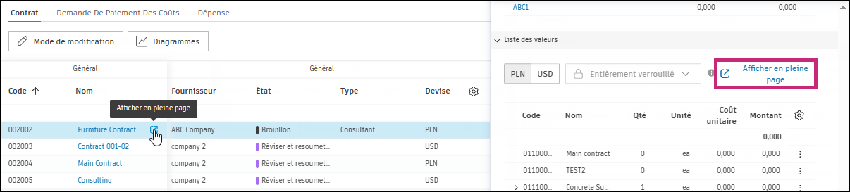

Afficher le contrat en format pleine page
Lorsque les nœuds racine de la liste des valeurs du contrat dépassent des centaines d’éléments, la visualisation plein écran facilite la visualisation des données. L’affichage pleine page du contrat permet d’accéder à des options plus avancées.
Il existe deux manières d’afficher la section SOV d’un contrat spécifique en mode plein écran :
Afficher la page complète de la liste des valeurs

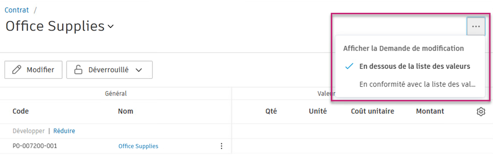

Afficher l’évolution de la SOV
Dans la vue pleine page du contrat :
  1. Cliquez sur le menu Plus icône du menu Plus et choisissez d’afficher les demandes de modification sous forme de colonne.
    Afficher les demandes de modification sous forme de colonnes
  2. À l’aide de la roue dentée icône Paramètres, située sur la droite, activez les colonnes désignées sous Valeurs révisées. Cette vue permet d’aligner automatiquement le budget d’origine, la valeur planifiée, les demandes de modification et les valeurs révisées.
    Icône de roue dentée pleine page de la liste des valeurs
L’alignement entre l’original et les changements est défini par le fait que le code et le nom de l’élément sont identiques. Cette opération est effectuée automatiquement lorsqu’une modification de la hiérarchie des éléments de coût de la commande a été générée à partir de la SOV du contrat. Vous pouvez également effectuer cette opération manuellement.

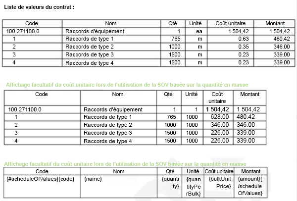

Imaginez un scénario dans lequel vous achetez des matériaux en bloc et que vous devez refléter cette tarification dans la version finale du bon de commande. Vous pouvez activer les nouvelles colonnes : Qté par bloc, Bloc et Coût unitaire en bloc à l’aide de l’icône en forme de roue dentée icône Paramètres sur la droite :
L’exemple de modèle de contrat inclut également une option permettant d’utiliser les colonnes en bloc et le coût unitaire en bloc au lieu de par raccord. Reportez-vous à la rubrique Modèles de document dans Cost Management pour savoir comment télécharger et modifier des modèles de contrat.
Exemple de colonnes en bloc

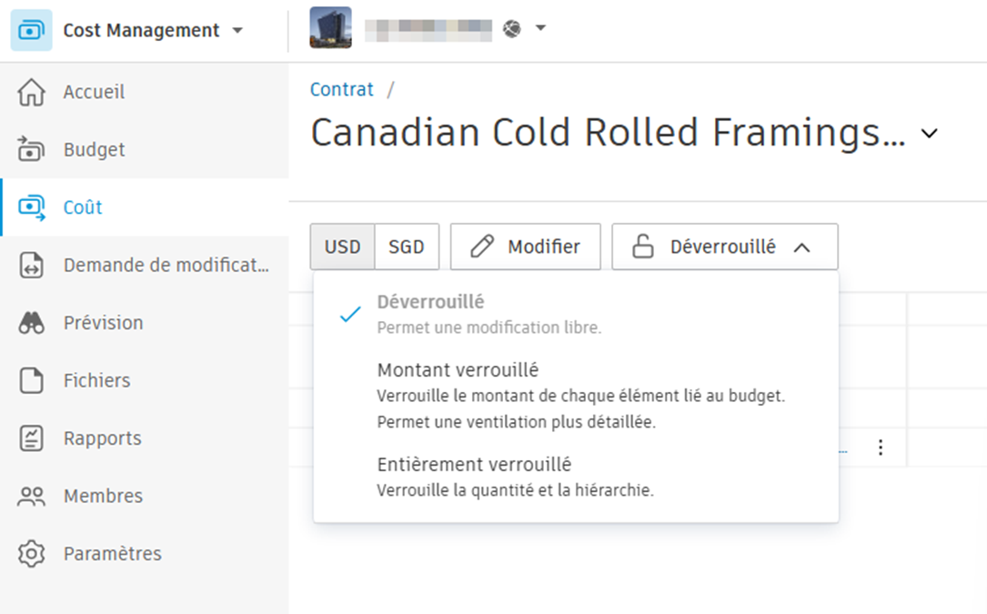

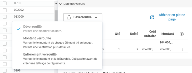

Verrouiller et déverrouiller la liste des valeurs du contrat
Vous pouvez verrouiller la liste des valeurs, ce qui empêchera toute modification du montant et de la hiérarchie. Vous pouvez également choisir de verrouiller uniquement le montant.
Verrouiller et déverrouiller le contrat
Conseil : après avoir sélectionné l’option permettant de verrouiller uniquement le montant, vous pourrez toujours modifier les champs Code, Nom et Qté. Vous pouvez également modifier la hiérarchie. Cela permet à l’entrepreneur général ou au fournisseur de décomposer les articles de la liste de valeurs associés au budget avant la création d’une demande de paiement du coût.
Remarque : Même si le contrat est à l’état Exécuté et que le montant est verrouillé, les utilisateurs disposant d’un accès collaboratif peuvent toujours ajouter ou importer des sous-éléments de la liste des valeurs. Pour plus d’informations, reportez-vous à la rubrique Gérer la hiérarchie de la liste des valeurs.

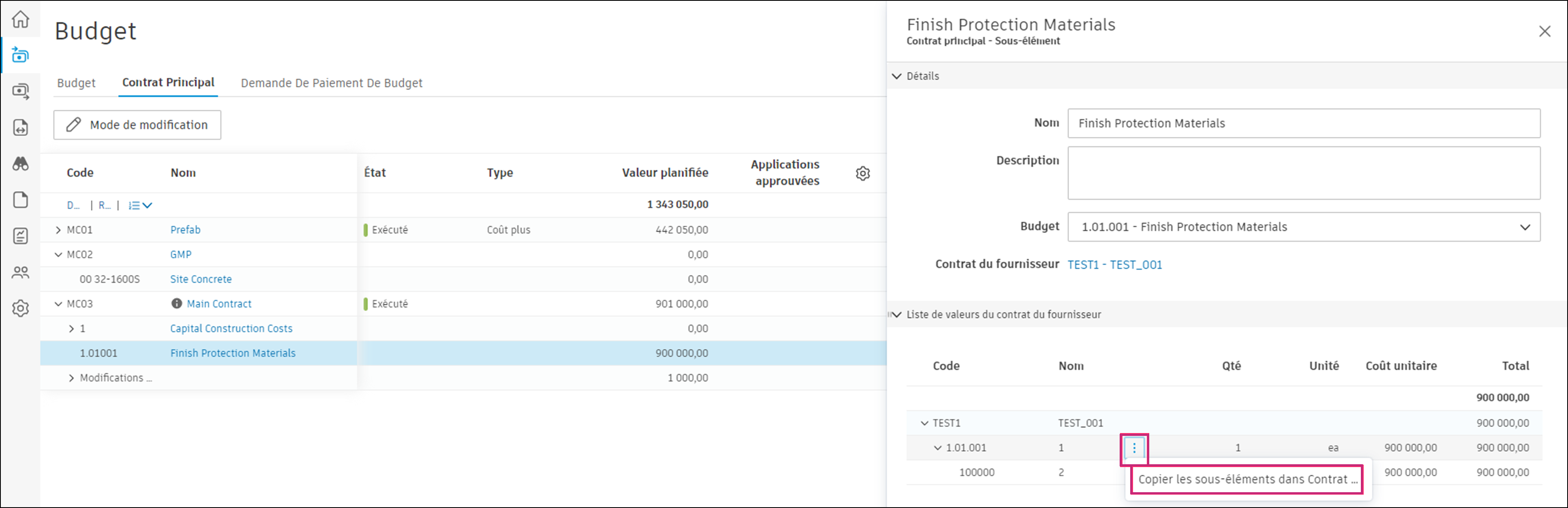

Copier les sous-articles de la liste des valeurs du fournisseur dans le contrat principal
Certains propriétaires exigent que leurs demandes de paiement reflètent le calendrier exact de répartition de la valeur qu’un entrepreneur général obtient de ses sous-traitants. Toutefois, l'entrepreneur général peut n’avoir établi certaines de ses listes des valeurs de sous-traitance qu’à une date ultérieure. Suivez ces étapes pour savoir comment copier les sous-éléments de la version de contrat du fournisseur dans le contrat principal afin que les demandes de paiement de l’entrepreneur général incluent les informations requises :
  1. Ouvrez le contrat d'un fournisseur sous l'onglet Contrat de l'outil Coût.
  2. Faites défiler l’écran jusqu’à la section Liste des valeurs du volet déroulant et sélectionnez le menu Plus icône du menu Plus. Vous pouvez y ajouter manuellement des sous-éléments ou importer une liste Excel. Notez que les montants des sous-articles doivent être égaux au montant de la liste des valeurs existante.
Exemple de liste des valeurs de contrat
Ensuite :
  1. Accédez à l'onglet Contrat principal de l'outil Budget et développez tous les éléments.
  2. Accédez au contrat et ouvrez son volet déroulant.
  3. Sélectionnez le menu Plus icône de menu Plus pour copier les sous-éléments dans le contrat principal.
Copier la liste des valeurs à partir du contrat
Les nouveaux sous-éléments de la SOV s'afficheront désormais dans la prochaine demande de paiement du propriétaire.

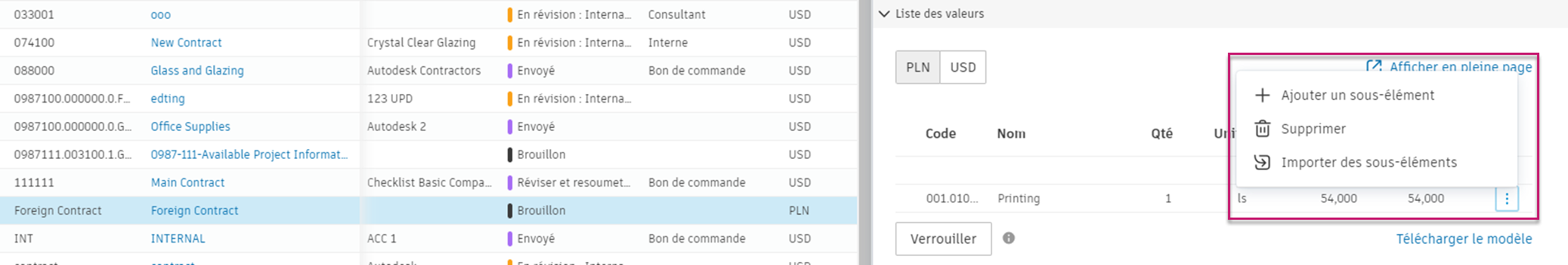

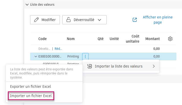

Importer et exporter la listes des valeurs du contrat
Vous pouvez importer et exporter des listes de valeurs de contrat à l’aide d’une feuille de calcul Excel pour réduire les tâches manuelles lors de la gestion d’un grand nombre d’éléments de liste des valeurs.
Il existe deux manières d’accéder à l’option Importer des sous-éléments dans Cost Management :
  1. À partir de la page des détails du contrat :
    • Cliquez sur Modifier.
    • Dans la fenêtre modale Modifier la liste des valeurs du contrat, cliquez sur le menu Plus icône du menu Plus à côté d’un élément et choisissez Importer des sous-éléments.
  2. À partir du volet déroulant Contrat :
    • Dans la section Liste des valeurs, cliquez sur le menu Plus icône de menu Plus et choisissez Importer la liste des valeurs.
Pour importer des éléments de la liste des valeurs, cliquez sur Importer un fichier Excel pour téléverser un fichier créé précédemment contenant les détails de la liste des valeurs. Vous pouvez également télécharger le modèle de la liste des valeurs , y inscrire les données, puis l’importer.
Pour exporter des éléments de la liste des valeurs :
  1. Cliquez sur Exporter le fichier Excel pour télécharger la structure actuelle de la liste des valeurs en tant que fichier Excel.
  2. Modifiez le fichier exporté selon vos besoins et réimportez-le dans le système.
Remarques et limitations :

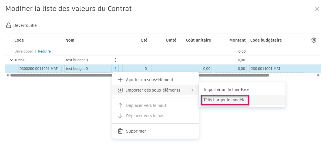

Télécharger le modèle de liste des valeurs
Pour télécharger un modèle Excel prédéfini de la liste des valeurs du contrat :
  1. Cliquez sur Télécharger le modèle au niveau des sous-éléments.
  2. Fournissez les données nécessaires, telles que le numéro de liste des valeurs, le nom, la quantité, le coût unitaire et le montant.
  3. Enregistrez vos modifications dans le fichier Excel.
  4. Revenez à Cost Management, sélectionnez Importer un fichier Excel, puis téléversez le fichier modifié. Le système conserve la séquence des éléments de la liste des valeurs tels qu’ils apparaissent dans votre feuille de calcul.

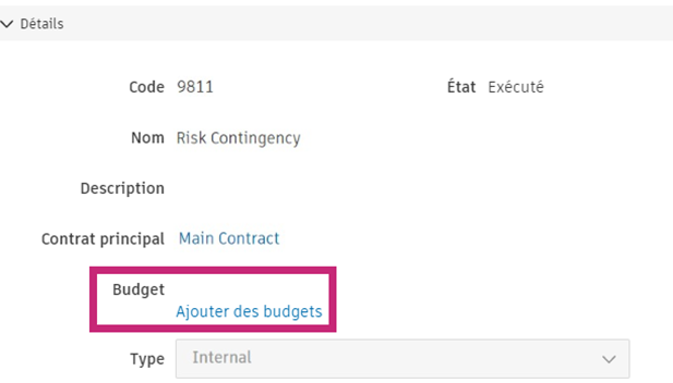

Ajouter un budget au montant nul dans un contrat exécuté
L’ajout d’un budget au montant de zéro à un contrat exécuté peut aider au suivi des coûts et aux rapports historiques. Il vous permet de refléter avec précision les coûts réels engagés pendant la durée du contrat, même si aucun fonds supplémentaire n’a été alloué.
Important : Seuls les administrateurs de projet et les membres disposant de l'autorisation Contrôle complet peuvent ajouter un budget de montant nul dans un contrat exécuté.
Pour ajouter un budget d’un montant nul dans un contrat exécuté :
  1. Cliquez sur le nom du contrat exécuté. Le menu déroulant s’ouvre.
  2. Cliquez sur Ajouter des budgets dans la section Détails.
    Ajouter un budget
  3. Choisissez un (ou plusieurs) des budgets à montant nul disponibles.
  4. Cliquez sur Ajouter.

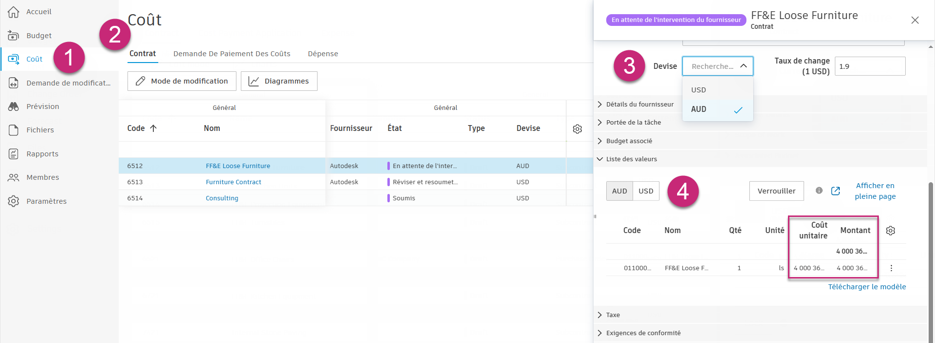

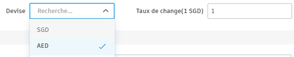

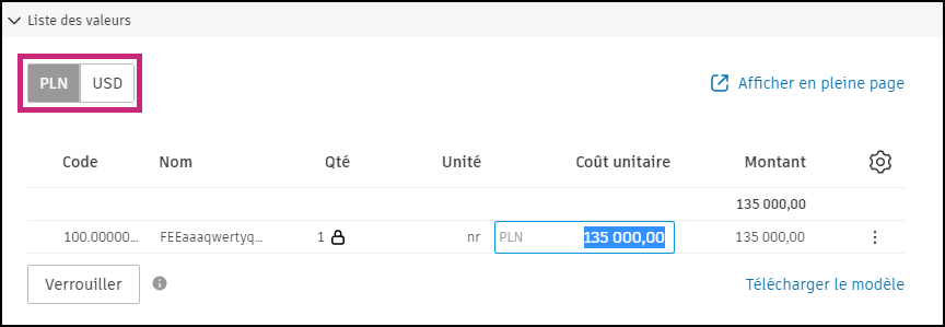

Adjuger le contrat en devise étrangère
Une fois la devise étrangère configurée, vous verrez les modifications dans le menu déroulant du contrat. Le menu déroulant des devises et le champ Taux de change sont visibles dans la section Détails.
Devises étrangères du contrat
Pour attribuer le contrat en devise étrangère, choisissez-le dans la liste déroulante :
Exemple multidevises
Basculez entre les devises dans la section Barème des valeurs pour afficher les valeurs échangées dans les colonnes Coût unitaire, Montant et Coût unitaire global. Lorsqu’une devise étrangère est sélectionnée sur un contrat, les valeurs ne peuvent être modifiées que dans la devise étrangère. Le nom de la devise est affiché en tant qu’indicateur lors de la modification :
Basculer les devises
Le taux de change par défaut est appliqué en fonction de la date à laquelle le champ Devise est mis à jour. Vous pouvez régler le taux de change dans l’outil Paramètres ou directement dans le volet déroulant du contrat, à l’exception des éléments suivants :
Conseil : Vous pouvez basculer entre les devises dans les pages de révision du processus complet et d’approbation du contrat. La liste des valeurs est saisie dans la devise étrangère. Le système le convertit automatiquement dans la devise de base. Par défaut, toutes les valeurs seront affichées dans la devise de base.
