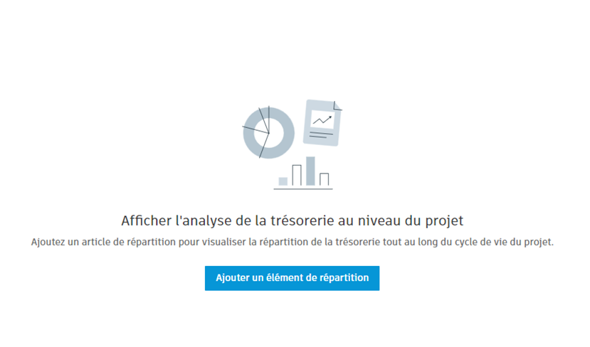

  1. Accédez à l’onglet Flux de trésorerie dans l’outil Prévision.
  2. Si aucun élément de distribution n'est encore créé, l'option Ajouter un élément de distribution s'affiche :

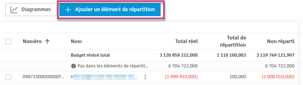

    Toutefois, s'il existe des éléments, le bouton Ajouter un élément de distribution s'affiche dans la partie supérieure :
    Ajouter un élément de distribution (bouton dans la partie supérieure)

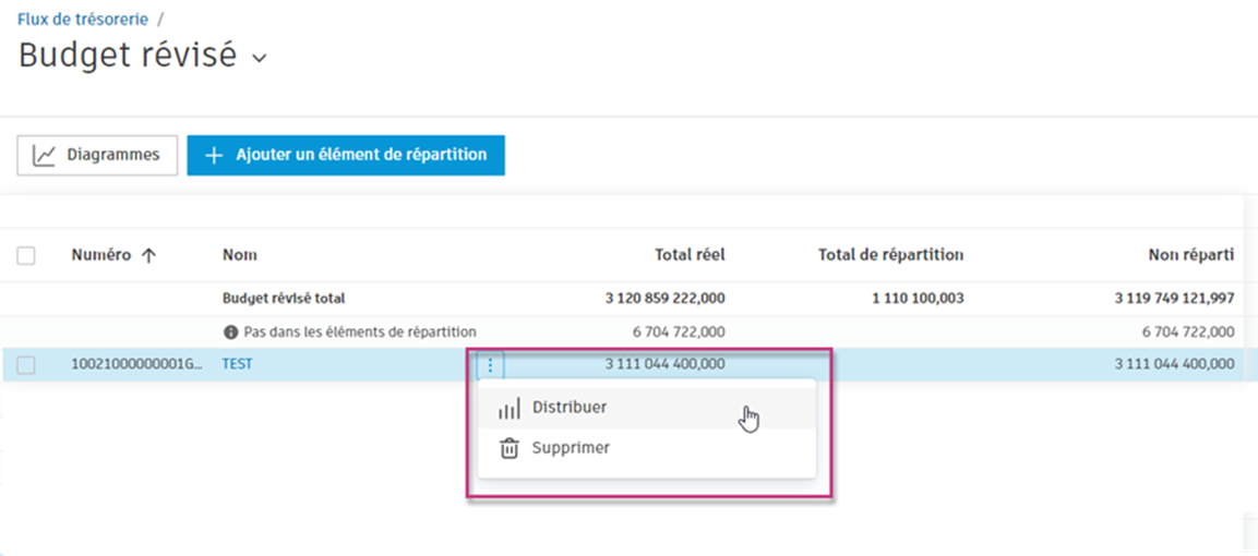

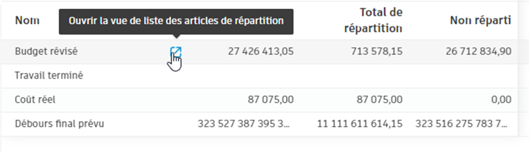

  2. Ouvrez la vue de liste des éléments de distribution du Budget révisé ou du Coût final prévu. Dans notre scénario, nous avons cliqué sur Budget révisé. La vue détaillée du budget révisé s'ouvre. Si l'administrateur de projet autorise les prévisions budgétaires, vous verrez ici Budget final prévu.
    Ouvrir la vue de liste des éléments de distribution

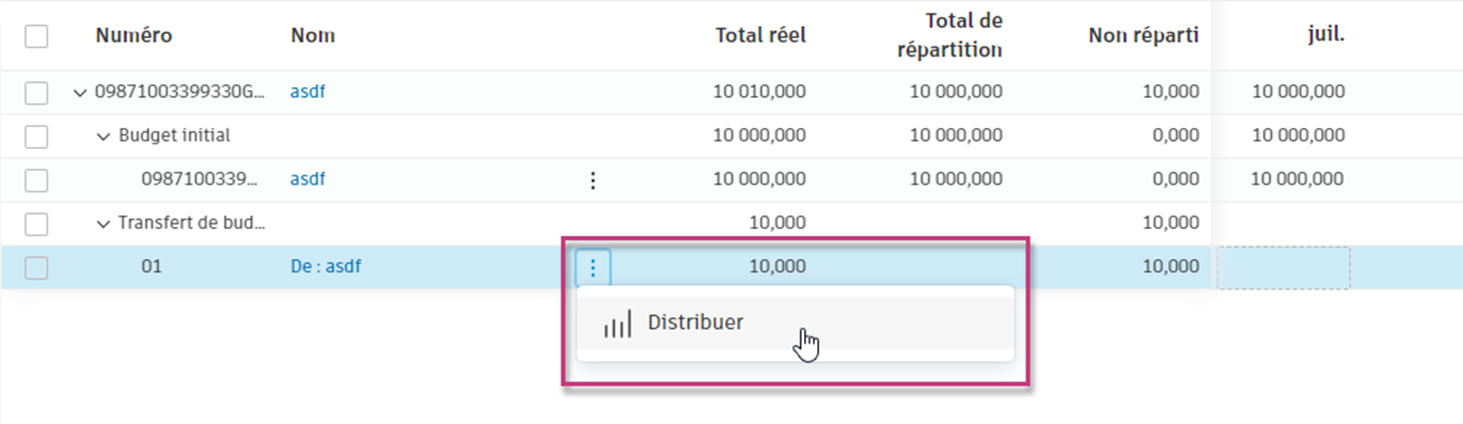

  3. La liste des éléments de distribution s'affiche. Cliquez sur le menu Plus menu Plus à côté de celui où vous souhaitez créer une distribution.
    Option de distribution

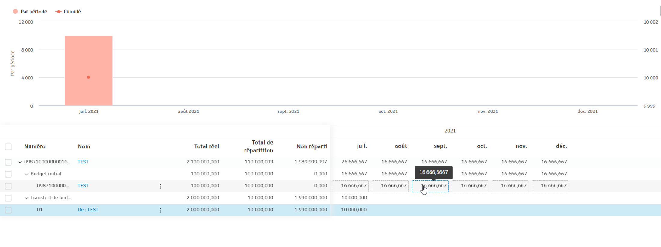

  4. Choisissez les dates de début et de fin de la distribution. Choisissez le style de la courbe de flux de trésorerie.
    Remarque : Les ressources avec plage de dates sont disponibles pour la distribution dans la vue de flux de trésorerie. Vous pouvez afficher les quantités par période comme alternative aux montants en dollars, et ajouter des ressources dans les deux sens entre les éléments de distribution et les vues de flux de trésorerie. Pour plus d'informations, consulter la rubrique Distribution des quantités. Pour configurer les paramètres de fréquence des ressources basées sur des plages de dates, consultez Ressources basées sur les plages de dates.
La distribution est créée. Vous verrez le tableau avec la distribution créée, divisée en mois et années, et vous pouvez charger plus de périodes lorsqu'elles deviennent disponibles.

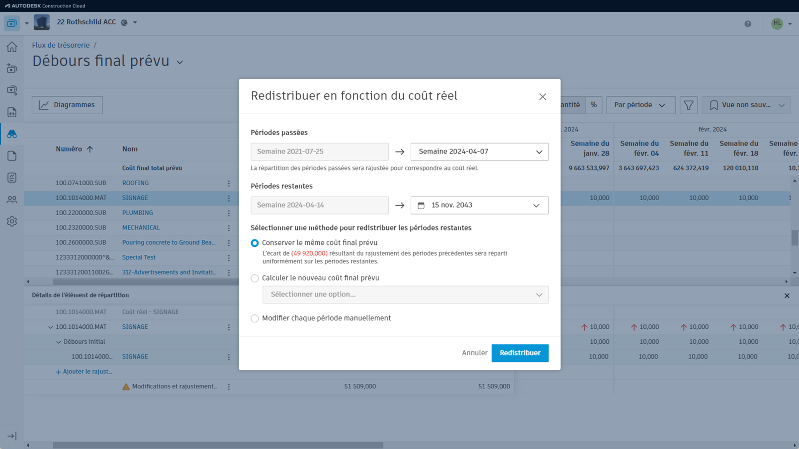

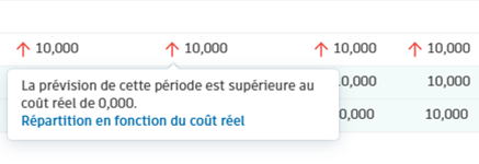

Rajustements automatiques des prévisions
Dans le cas de la gestion des flux de trésorerie, les coûts réels peuvent parfois diverger des coûts finaux prévus pour chaque période. Si la valeur d'une période donnée sur la courbe du Coût final prévu (ou Budget final prévu) diffère de celle de la même période sur la courbe du Coût réel, un indicateur s'affiche dans la vue de liste des éléments de distribution.
Indicateur de rajustement des prévisions
Un menu contextuel offre l'option de Redistribuer en fonction du coût réel.
Après la sélection, plusieurs options s'affichent :
![Options de rajustements des prévisions
Maintenir la même prévision du coût ou du budget final
Après avoir cliqué sur le bouton Redistribuer dans la boîte de dialogue, les périodes précédentes sont ajustées pour correspondre au coût réel. Il est à noter que la période actuelle n'est pas incluse dans ces rajustements.
La ligne de l'élément de distribution devient alors modifiable. Les boutons Annuler et Confirmer apparaissent à droite de la ligne.
L'écart résultant du rajustement des périodes précédentes sera ensuite réparti de manière égale sur les périodes restantes.
Calculer la nouvelle prévision du coût ou du budget final
Plusieurs options s'offrent à vous :
Modifier chaque période manuellement
Les périodes restantes conservent leurs valeurs, mais elles peuvent être modifiées en fonction de vos besoins. Pour ce faire, ouvrez la vue détaillée de la distribution et modifiez les valeurs dans les périodes concernées.

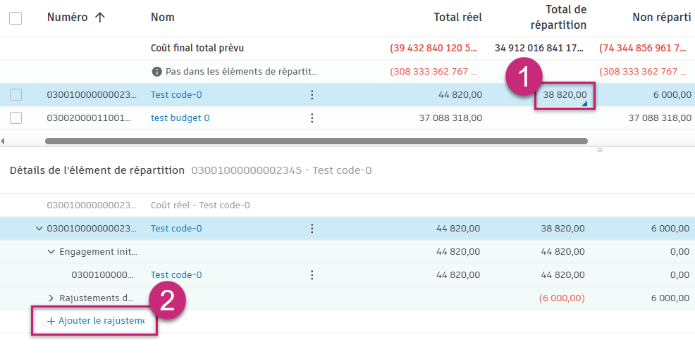

  1. Cliquez sur le triangle bleu dans la Distribution totale.
  2. Choisissez Ajouter un rajustement de prévision dans le panneau déroulant.
    Processus d'ajout de rajustements des prévisions

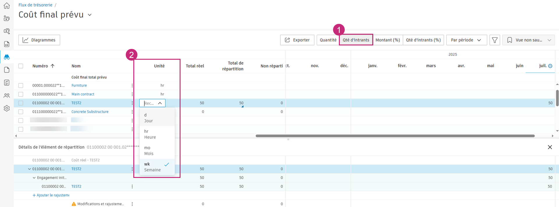

  1. Basculer les vues : passez de la vue « Quantité » et « Qté d'intrants » à l'aide du bouton à cette fin.
    • Vue Quantité : affiche les valeurs en dollars et les pourcentages.
    • Vue Qté d'intrants : affiche les quantités et les pourcentages.
  2. Utiliser la colonne Unité : dans la vue Quantité, vous verrez une colonne « Unité » affichant :
    • Éléments budgétaires : unité d'origine du budget (heures, jours, etc.).
    • Éléments du segment/contrat : affiche les heures.

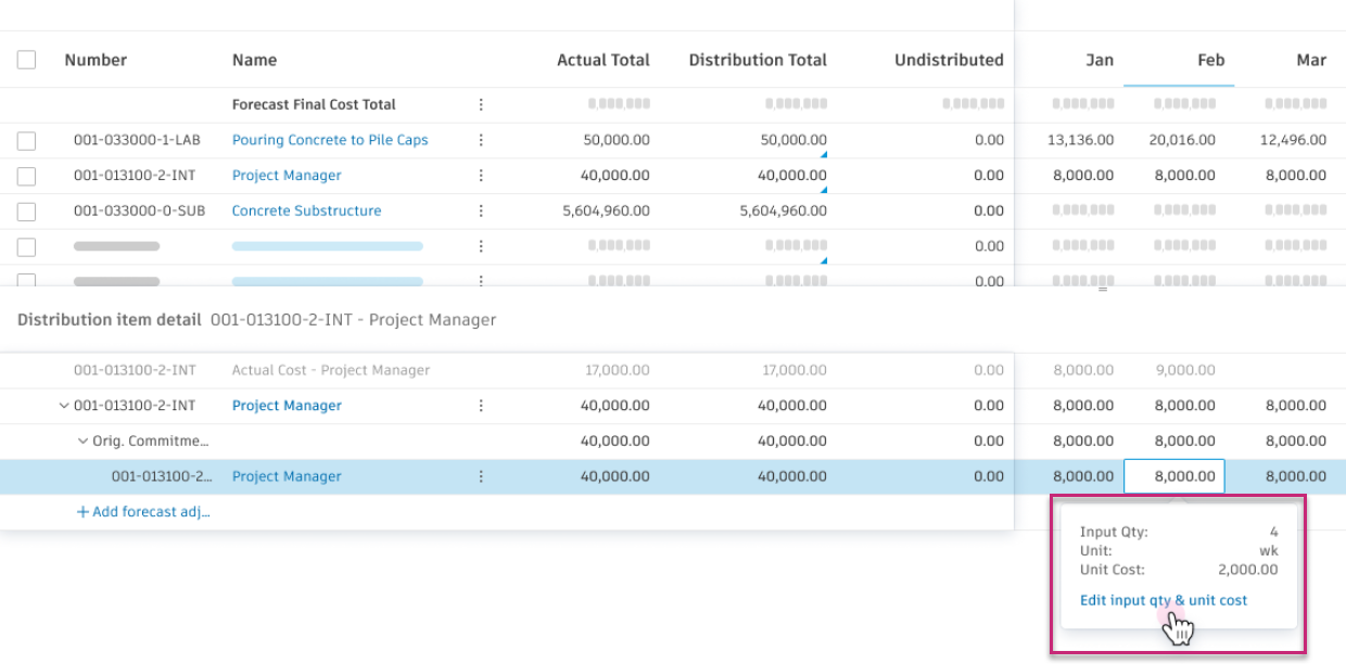

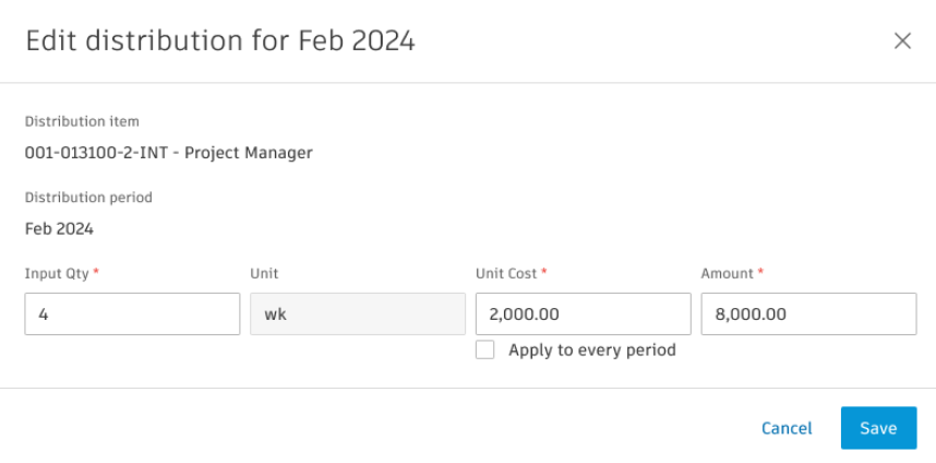

  3. Modifier la quantité et le coût unitaire par période après l'ajout du rajustement de prévision. Pour ce faire, accéder à la vue consolidée :
    1. Cliquer sur Modifier la quantité d'intrants et le coût unitaire.
    2. Modifier la distribution.

Modification des unités par défaut
Le système sélectionne automatiquement les unités appropriées :
Pour les distributions structurées en fonction du temps, vous pouvez basculer entre différentes unités de temps : hr (heures), d (jours), wk (semaines), mo (mois).
Le système convertit automatiquement les quantités lorsque vous modifiez les unités (par exemple, 40 heures deviennent 1 semaine).

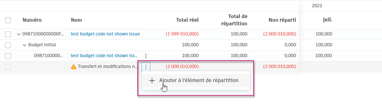

Une colonne Non distribué signale toute différence entre le montant affiché dans la vue du budget et les montants actuellement distribués. Si vous sélectionnez le menu Plus icône du menu Plus à côté de l'élément avec un triangle orange, vous pouvez ajouter des éléments non distribués pour les demandes de modification ou les transferts, de sorte qu'ils puissent être distribués séparément de la tâche d'origine.
Ajouter à l'élément de distribution
Après l'ajout à l'élément de distribution, vous verrez la vue détaillée :
Vue des éléments non distribués
Vous pouvez distribuer ces éléments en utilisant les courbes prédéfinies ou manuellement.

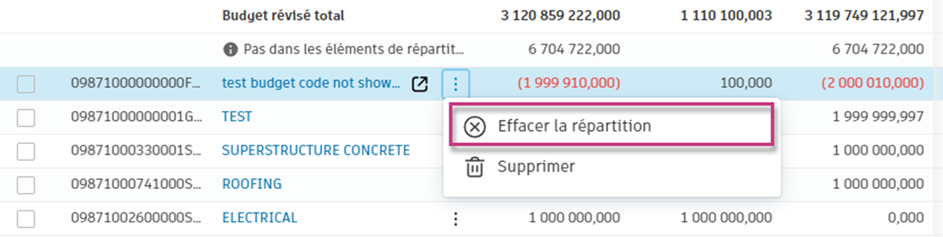

Effacer une distribution
Pour effacer une distribution, cliquez sur le menu Plus icône du menu Plus à côté d'un élément de distribution et sélectionnez Effacer la distribution.
Effacer l'option de distribution

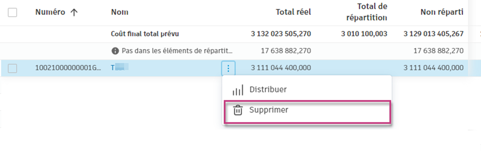

Supprimer un élément de distribution
Pour supprimer un élément de distribution, cliquez sur le menu Plus icône du menu Plus, puis sélectionnez Supprimer. Pour supprimer plusieurs éléments de distribution, sélectionnez les cases à cocher à côté des éléments à supprimer, puis cliquez sur Supprimer.
Dans les deux cas, vous serez invité à confirmer l'action.

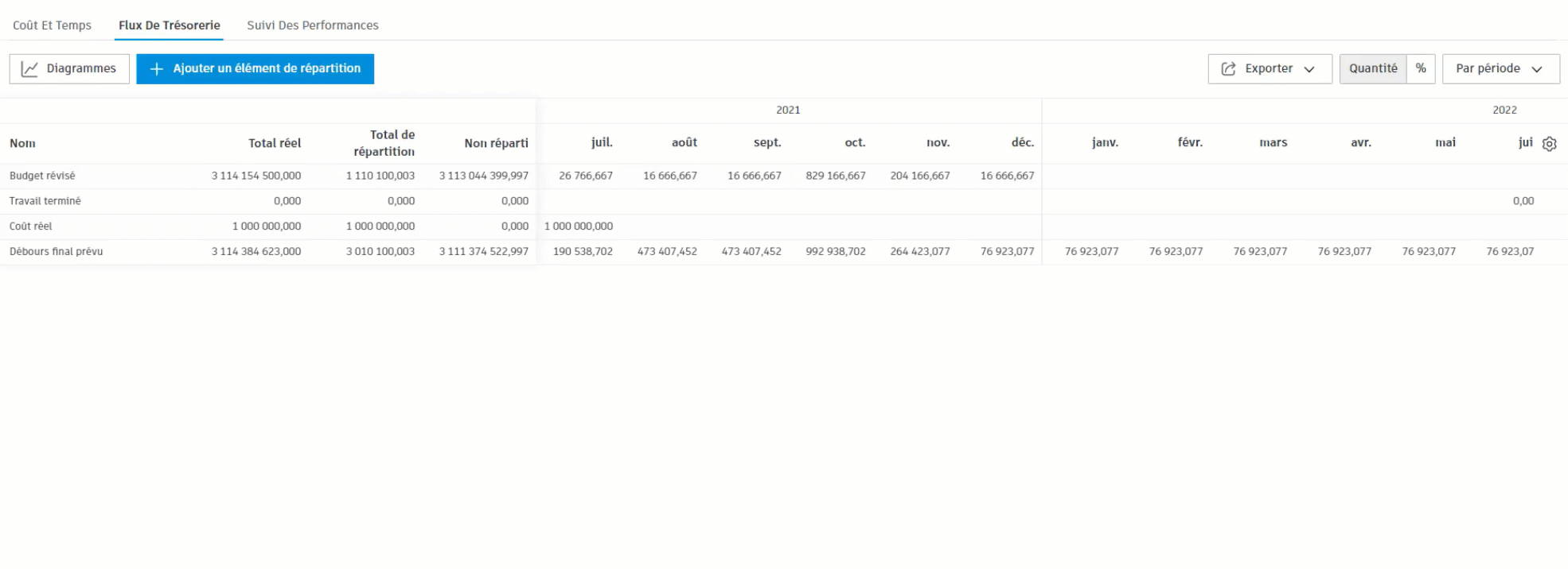

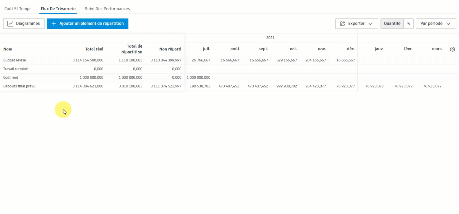

Parcourir le tableau des flux de trésorerie
Les équipes peuvent accéder à une analyse du flux de trésorerie au niveau du projet pour visualiser la distribution du flux de trésorerie tout au long du cycle de vie du projet. Ce résumé en temps réel permet aux équipes de voir rapidement les prévisions et les résultats réels planifiés avec tous les détails, si nécessaire. Pour accéder au tableau Flux de trésorerie, ouvrez l'outil Prévision.
Pour afficher le graphique dynamique intégré temps/argent, sélectionnez l'icône de graphique. Vous pouvez alors :
Détails du tableau des flux de trésorerie
Vous pouvez manipuler le tableau de trésorerie à l'aide de l'icône Paramètres :
Vous pouvez également afficher plus de détails en sélectionnant l'icône d'agrandissement qui s'affiche au survol d'une ligne du tableau.
