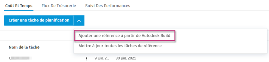

  1. Accédez à l’outil Prévisions dans le volet de gauche.
  2. Dans le premier onglet Coût et temps, cliquez sur la flèche en regard du bouton Créer une tâche de planification, puis sélectionnez Ajouter une référence à partir d’Autodesk Build.
  3. La boîte de dialogue Ajouter une référence de planification s’affiche. Utilisez le menu déroulant pour choisir la planification appropriée.
  4. Sélectionnez les tâches que vous souhaitez récupérer.
  5. Sélectionnez Ajouter une activité de planification pour insérer automatiquement les tâches sous l’onglet Coût et temps de Cost Management.
  6. Si nécessaire, les dates de début et de fin peuvent être mises à jour et la couleur peut être modifiée.
Pour mettre à jour automatiquement les tâches extraites de la planification ultérieurement, cliquez sur la flèche en regard du bouton Créer une tâche de planification, puis sélectionnez Mettre à jour toutes les tâches de référence.

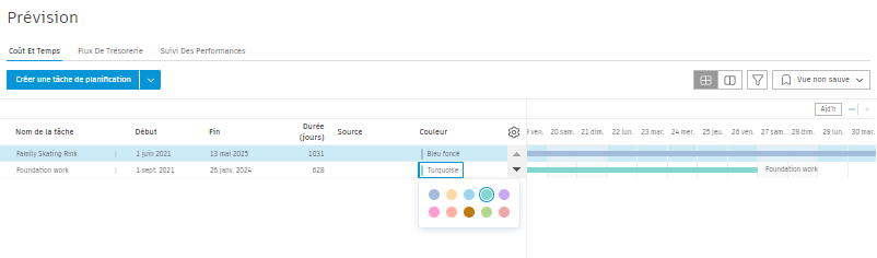

  3. Cliquez sur Créer une tâche de planification.
  4. Entrer un nom de tâche.
  5. Sélectionnez une date de début et une date de fin.
  6. Sélectionnez une couleur pour le diagramme de Gantt.

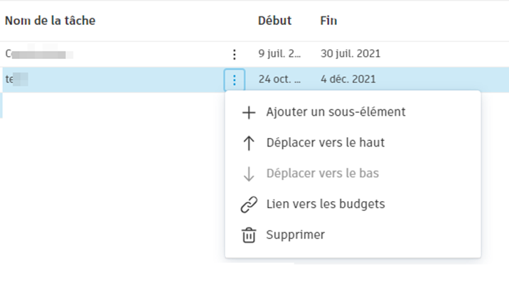

Une fois la tâche créée, utilisez le tableau des tâches du menu Plus pour effectuer l'une des opérations suivantes :
Utilisez la pour modifier la visibilité et l’ordre des colonnes dans le diagramme.

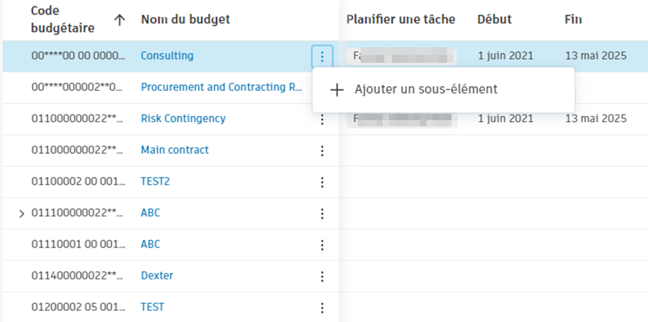

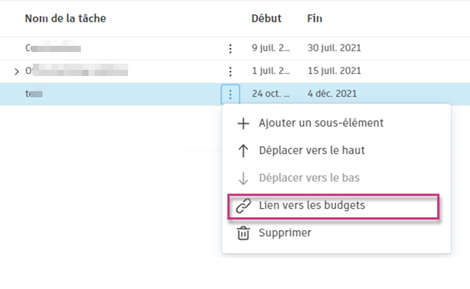

Pour lier une tâche de la planification à un élément du budget :
  1. Utilisez le menu Plus dans le tableau du budget.
  2. Cliquez sur Lier aux budgets.
  3. Cochez la case à côté d’un ou de plusieurs éléments du budget à lier.

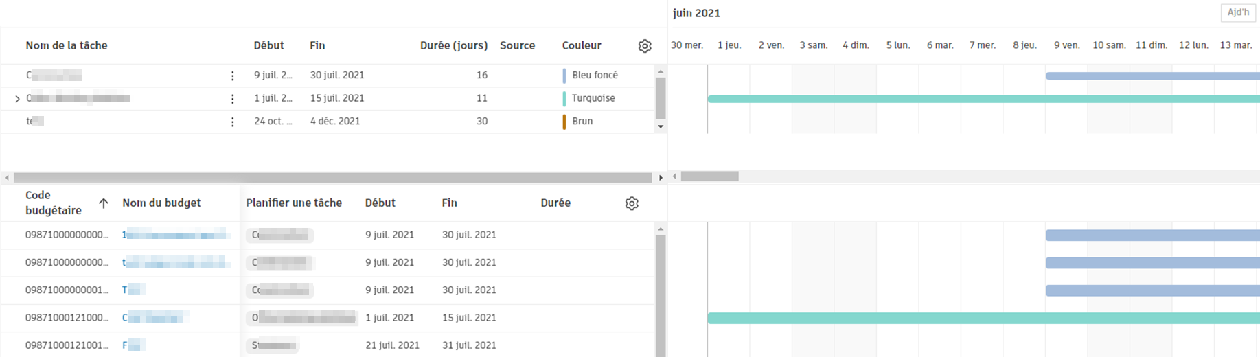

Une fois la liaison effectuée, la couleur de la barre de la tâche et de l’élément du budget sera la même. Les dates de début et de fin seront également liées automatiquement. Vous pouvez modifier les dates manuellement.
Une fois que vous avez lié tous vos éléments du budget à des tâches, vous pouvez :
Mettre à jour les dates des budgets et des tâches planifiées liées
Une fois les tâches planifiées et les éléments du budget liés, les dates de début et de fin sont insérées automatiquement. Vous avez la possibilité de modifier la date de début ou de fin du budget, ainsi que les dates des tâches de planification liées. Il vous suffit de cliquer sur la colonne Début ou Fin à côté de l’élément de tâche ou de budget correspondant.
Si les dates sont identiques pour les budgets et les tâches liés, toute modification apportée aux dates de tâches programmées met automatiquement à jour les dates correspondantes pour les éléments du budget.
Toutefois, si les dates du budget sont modifiées manuellement ou diffèrent des dates de tâches programmées, les dates des éléments du budget ne sont pas automatiquement mises à jour.
