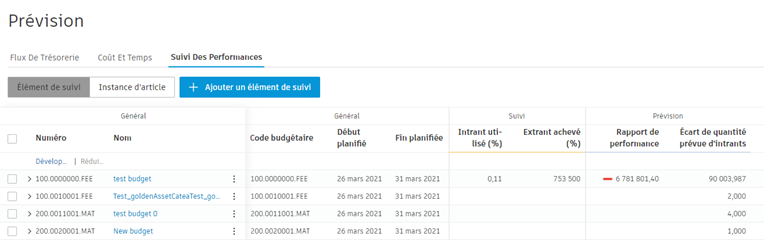

Pour ajouter un élément de suivi :
  1. Sélectionnez l'outil Prévisions dans le volet de gauche.
  2. Basculez vers l’onglet Suivi des performances.

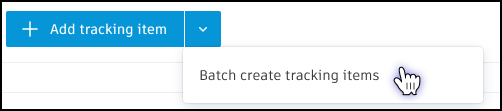

  3. Sélectionnez Ajouter un élément de suivi ou Créer des éléments de suivi par lots dans le menu déroulant.

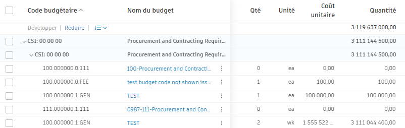

  4. Effectuez une recherche par code budgétaire et choisissez le budget que vous souhaitez suivre.
Le budget sélectionné est ajouté en tant qu’élément de suivi avec une occurrence attribuée automatiquement. Vous pouvez planifier les intrants et les extrants, et suivre les valeurs réelles pour surveiller le rendement de la main-d’œuvre.

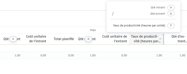

Conseil : Découvrez la logique des colonnes du tableau de suivi des performances en survolant leurs noms.

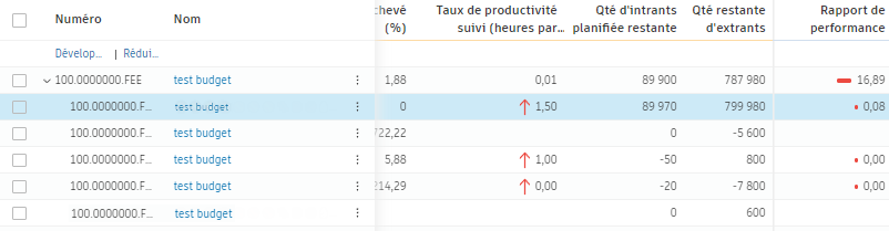

Rapport de performance
Vous pouvez voir si votre équipe sur le chantier est :
Par exemple, le taux de productivité prévu est de trois heures par installation d’une fenêtre. Si le taux de productivité suivi est de deux heures par fenêtre, le ratio est supérieur à 1; votre équipe est sur-performante.

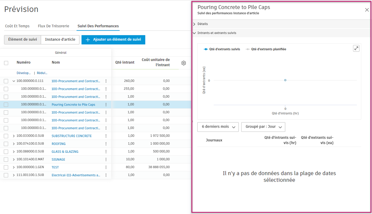

Dans la colonne Rapport de performance, vous pouvez également voir la barre de progression, qui affiche les performances de l’élément faisant objet de suivi. La couleur de la barre de progression est calculée en fonction de la proportion de performance sur les instances. Même si la barre de progression affiche 1,00, l’une des instances peut être sur-performante, tandis que d’autres peuvent être sous-performantes. Vous pouvez explorer les détails pour afficher les performances réelles dans chaque cas.
Conseil : Vous pouvez voir le volet de détails en cliquant sur l’élément d’instance dans le tableau Suivi des performances. Dans la section Entrées et sorties suivies, vous pouvez voir la relation entre ces valeurs et décider d’apporter des rajustements de prévision si nécessaire.

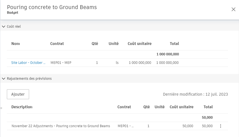

Ajouter un rajustement de prévision en fonction des performances
La section Prévisions du tableau calcule les performances requises pour vous aider à maintenir le cap. On y retrouve également les écarts par rapport au plan. Le système prévoit un coût final indicatif en utilisant les coûts réels de la tendance à ce jour et l’écart calculé.
Vous pouvez ajouter un rajustement de prévision à partir d’un élément de suivi lorsque vous constatez des problèmes de performance et que vous souhaitez rajuster le budget en conséquence.
Pour ajouter un rajustement de prévision :
  3. Sélectionnez le menu Plus en regard de l’élément de suivi.
  4. Choisissez Rajustement des prévisions. La fenêtre Modifier les rajustements de prévision s’affiche. Vous pouvez sélectionner l’une des deux options suivantes :
    • Ajouter – pour ajouter manuellement un rajustement.
    • Ajouter à partir de l’élément de suivi – pour choisir parmi l’élément de suivi existant. Le rajustement est calculé en multipliant les heures supplémentaires nécessaires pour effectuer la tâche (en fonction des performances suivies ou de l’écart Qté prévisionnelle d’intrants) par le dernier prix horaire approuvé (Coût unitaire tendance). Les coûts supplémentaires nécessaires sont dévoilés.
    Conseil : Vous pouvez ajouter autant de rajustements de prévisions que vous le souhaitez.
  5. Une fois prêt, quittez la fenêtre. Des rajustements sont ajoutés immédiatement.
Vous pouvez afficher vos rajustements prévisionnels dans différentes sections relatives au budget. Par exemple, ils sont visibles dans la section Rajustements prévisionnels du volet Détails du budget.
