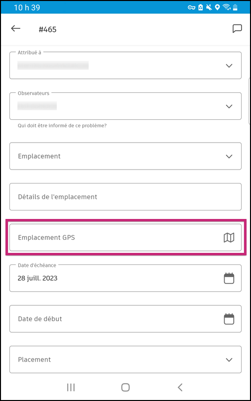

  1. Dans l'application mobile Autodesk Construction Cloud, accédez à l'outil Problèmes.
  2. Appuyez sur un problème existant ou créez-en un.
  3. Touchez le champ Emplacement GPS.
  4. Autorisez l'application à utiliser votre emplacement. Sélectionnez Lors de l'utilisation de cette application, Cette fois uniquement ou Ne pas autoriser.
    a. Si vous autorisez l'application à utiliser votre emplacement, vous serez invité à placer une punaise sur la carte. La carte qui s'affiche dépend de l'emplacement actuel de votre projet. Déplacez la carte vers l'emplacement souhaité et touchez Terminé pour localiser le problème.
    b. Si vous n'autorisez pas l'application à utiliser votre emplacement, vous serez invité à placer une punaise sur la carte. La carte qui s'affiche dépend de l'emplacement de votre projet. Déplacez la carte vers l'emplacement souhaité et appuyez sur la carte pour placer le problème.
    Vous serez invité à modifier vos paramètres pour la prochaine fois. Nous vous recommandons d'accorder l'accès à votre emplacement pour ajouter rapidement les coordonnées GPS à vos problèmes. Cliquez sur Modifier le paramètre ou sur Non, merci.

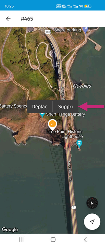

  1. Dans l'application mobile Autodesk Construction Cloud, appuyez sur un problème dans l'outil Problèmes.
  2. Dans les détails du problème :
    a. Appuyez sur la carte vignette.
    b. Appuyez sur l'icône de punaise du problème, puis sur Déplacer ou Supprimer dans le menu.
    i. Déplacer : maintenez la carte de problème enfoncée et faites-la glisser vers un nouvel emplacement. Appuyez pour placer la punaise.
    ii. Supprimer : dans la fenêtre contextuelle, touchez Supprimer.
