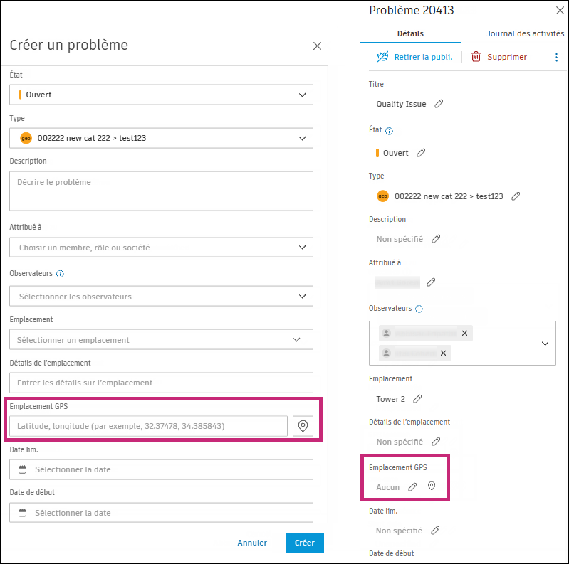

Ajouter l'emplacement GPS aux problèmes sur le Web
Vous pouvez ajouter un emplacement GPS lors de la création ou de la modification d'un problème.
Ajouter des emplacements GPS sur le Web
Dans le champ Emplacement GPS, spécifiez un emplacement à l'aide de l'une des méthodes suivantes :
  1. Entrez une latitude et une longitude en degrés décimaux, séparées par une virgule et un espace. Par exemple : 52.46706, 16.92614.

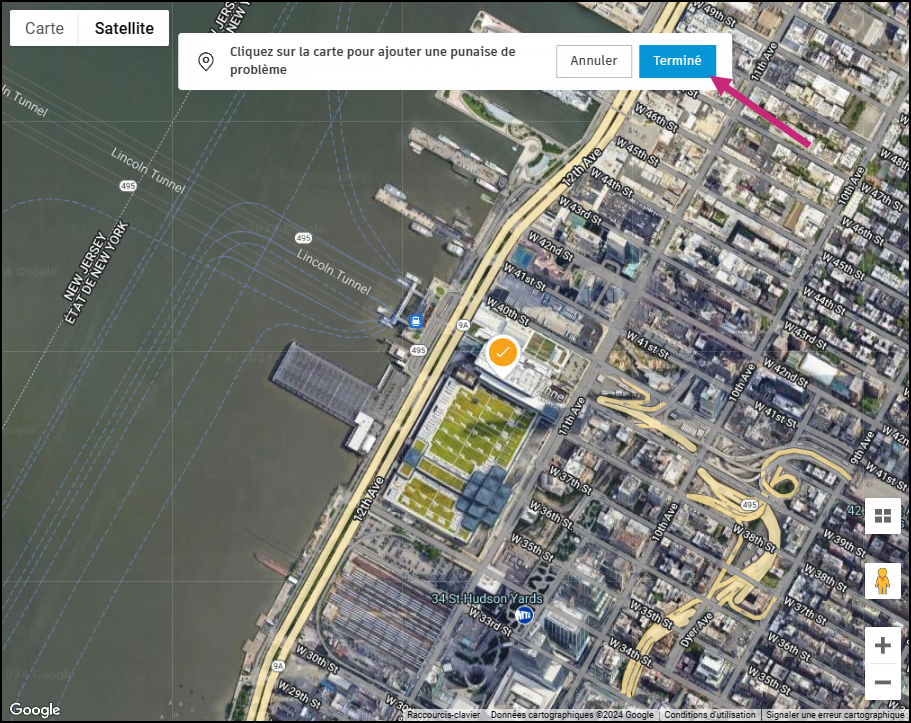

  2. Cliquez sur l'icône de carte pour placer un emplacement sur la carte.
    a. Sur la carte, cliquez sur l'emplacement souhaité pour ajouter une punaise de problème.
    b. Cliquez sur Terminé.

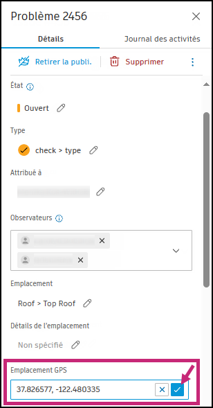

Modifier et retirer l'emplacement GPS des problèmes sur le Web

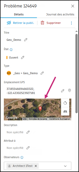

  1. Cliquez sur le problème dans le journal des problèmes.
  2. Dans le volet de droite qui s'affiche, si vous avez de nouvelles valeurs de latitude et de longitude, cliquez dans le champ Emplacement GPS, entrez de nouvelles valeurs et cliquez sur le Crochet pour enregistrer.
    Pour quitter la modification, cliquez sur l'icône X.
    Modifier le site Web GPS

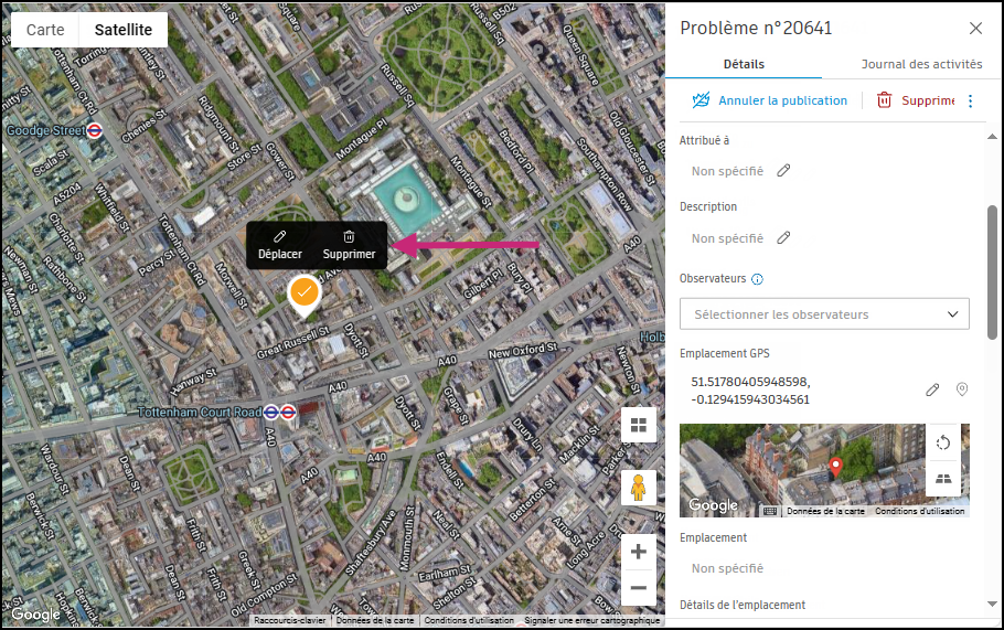

  3. Vous pouvez également modifier l'emplacement d'un problème à l'aide de la carte. Cliquez sur la vignette de la carte dans le volet de droite.
    Vignette de carte
  4. Une fois la punaise de problème sélectionnée, cliquez sur Déplacer ou Supprimer.
    a. Déplacer : Déplacez la carte en maintenant le bouton de la souris enfoncé et en la faisant glisser, puis cliquez sur le nouvel emplacement pour déposer la punaise. Cliquez sur Terminé.
    b. Supprimer : dans la fenêtre contextuelle, cliquez sur Supprimer pour confirmer.

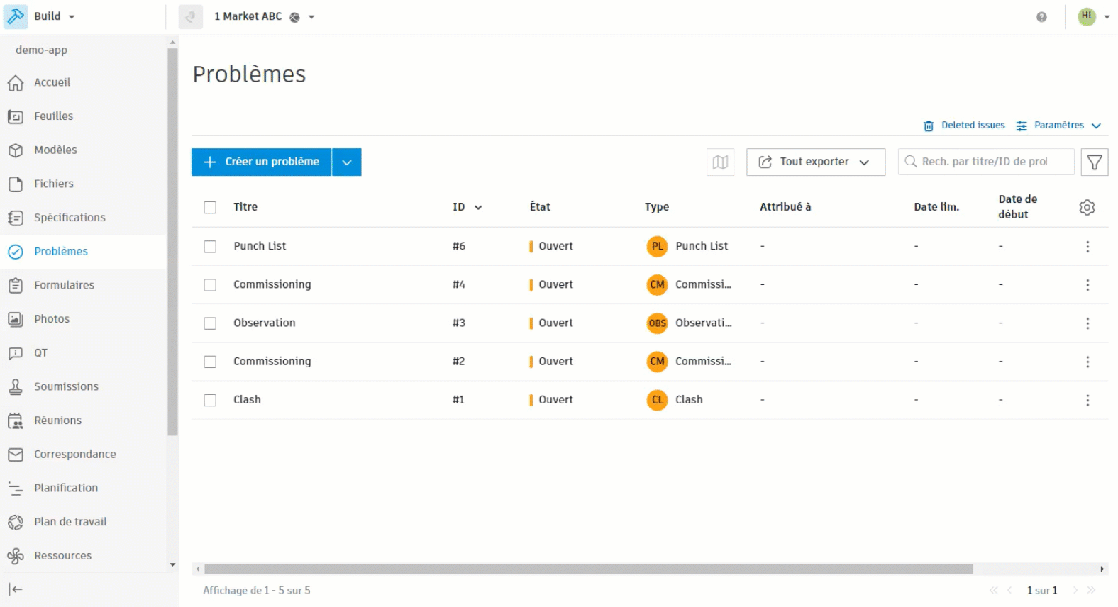

  1. Dans le journal des problèmes, cliquez sur l'icône de la carte.
    Icône de carte

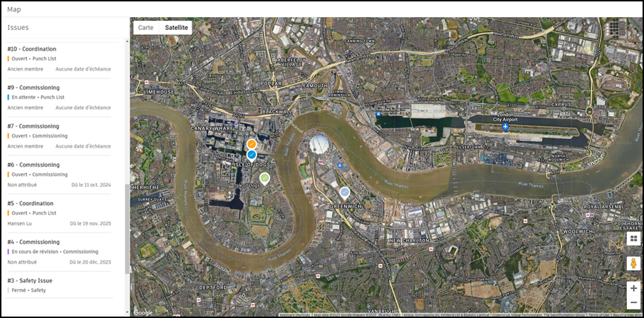

  2. Pour naviguer dans la carte :
    Afficher les problèmes sur la carte
    a. Dans le coin supérieur gauche, basculez entre la vue Satellite ou Carte. b. Effectuez un zoom avant et arrière en cliquant sur et .
  3. Cliquez sur un problème dans le visualiseur ou dans la liste de gauche pour l'afficher. Vous pouvez également filtrer la liste des problèmes.
  4. Lorsqu'un problème est sélectionné, vous pouvez modifier les détails du problème, déplacer la punaise du problème ou supprimer le problème.
