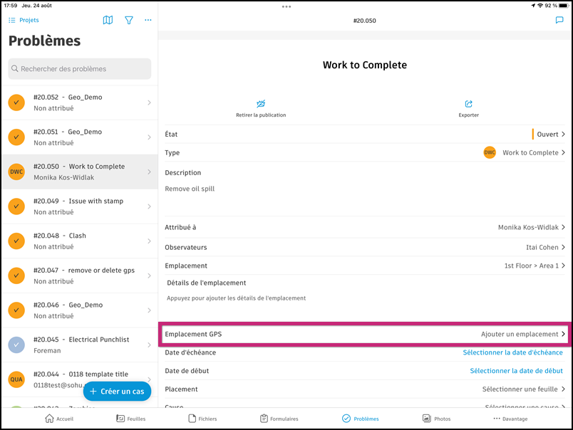

  1. Dans l'application mobile Autodesk Construction Cloud, accédez à l'outil Problèmes.
  2. Appuyez sur un problème existant ou créez-en un.
  3. En regard de l'emplacement GPS, appuyez sur Ajouter un emplacement.
  4. Autorisez l'application à utiliser votre emplacement. Sélectionnez Lors de l'utilisation de cette application, Cette fois uniquement ou Ne pas autoriser.
    a. Si vous autorisez l'application à utiliser votre emplacement, vous serez invité à placer une punaise sur la carte. La carte qui s'affiche dépend de l'emplacement actuel de votre projet. Déplacez la carte vers l'emplacement souhaité et appuyez sur Terminé pour placer le problème, comme illustré ci-dessous.
    b. Si vous n'autorisez pas l'application à utiliser votre emplacement, vous serez invité à placer une punaise de problème sur la carte. La carte qui s'affiche dépend de l'emplacement de votre projet. Déplacez la carte vers l'emplacement souhaité et appuyez sur la carte pour placer le problème.
    Vous serez invité à modifier vos paramètres pour la prochaine fois. Nous vous recommandons d'accorder l'accès à votre emplacement pour ajouter rapidement les coordonnées GPS à vos problèmes. Cliquez sur Modifier le paramètre ou sur Non, merci.
