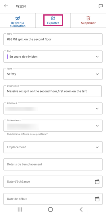

  1. Pour exporter un problème, appuyez sur le problème, puis sur Exporter.

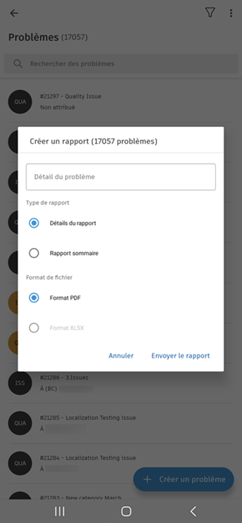

  2. Pour exporter plusieurs problèmes ou tous les problèmes de votre projet, appuyez sur l'icône Plus située dans le coin supérieur droit.
    • Pour tous les problèmes, appuyez sur Créer un rapport.
    • Pour plusieurs problèmes, appuyez sur Sélectionner des problèmes.
      • Sélectionnez les problèmes dans le journal.
      • Appuyez sur Créer un rapport de problème au bas du journal.
  3. Modifiez le titre du rapport.
  4. Sélectionnez un type de rapport : Rapport détaillé ou Rapport récapitulatif.
  5. Sélectionnez un format de fichier, le cas échéant.
  6. Appuyez sur Envoyer le rapport.
