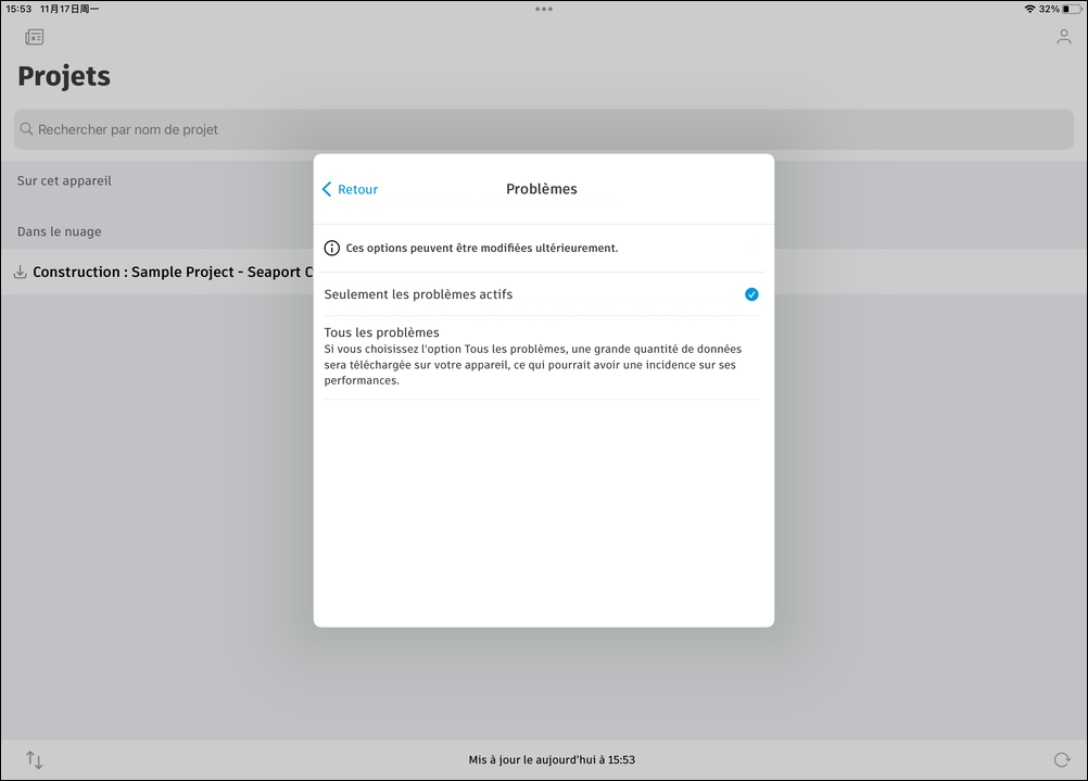

  3. Pour télécharger un projet sur votre appareil, appuyez sur le nom du projet approprié dans le nuage.
    Vous disposez des options de téléchargement suivantes. Pour plus d'informations, reportez-vous à la rubrique Synchronisation et téléchargement de projets.
  4. Appuyez sur Problèmes pour modifier les options de téléchargement.
  5. Si vous appuyez sur l'option Tous les problèmes, votre appareil téléchargera une quantité de données plus importante, ce qui peut entraîner des performances plus lentes et une utilisation accrue de l'espace de stockage.
  6. Vous pouvez toujours accéder aux problèmes fermés en les téléchargeant manuellement, en effectuant une recherche ou en consultant les détails d'un problème.
