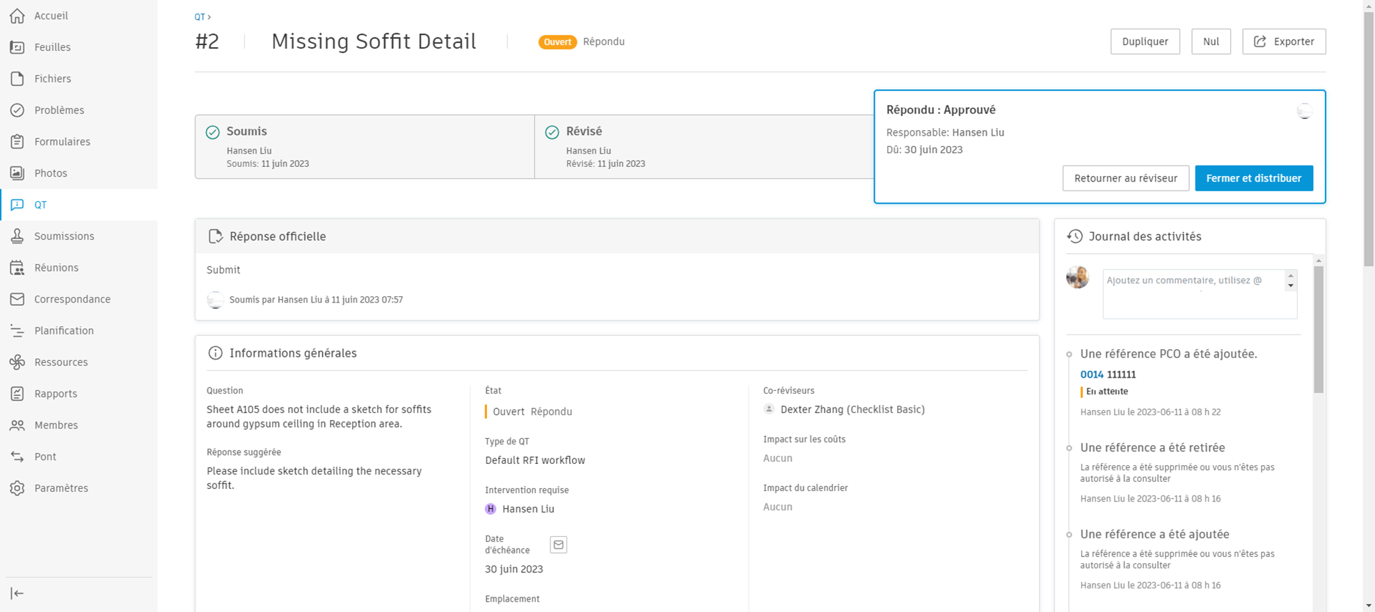

Une QT fait l'objet d'un processus de révision dynamique en raison des changements d'état. Découvrez comment faire :
Création: par défaut, au moment de sa création, l’état d’une QT est Soumise. Si elle ne peut pas être terminée immédiatement, le créateur peut changer l’état pour Brouillon.
Soumission (gestionnaires seulement): une fois l’opération terminée, le créateur soumet la QT, transférant ainsi sa propriété au gestionnaire.
Vérification: le gestionnaire peut maintenant attribuer jusqu’à 10 réviseurs, en modifiant l’état pour Ouverte. Les réviseurs par défaut sont définis dans les paramètres Types de QT.
Réponse: les réviseurs fournissent leurs réponses, qui sont suivies séparément. Les réviseurs peuvent modifier leurs réponses lorsque la QT est à l'état Ouverte En révision et qu’elle est toujours à l’étape Intervention requise. Les gestionnaires peuvent également indiquer si elles doivent être ignorées.
Réponse officielle : le gestionnaire passe en revue les réponses, choisit une réponse officielle dans la liste, ajoute des commentaires et des pièces jointes si cette option est activée et modifie l’état à Répondue.
Fermeture : après la réponse, le gestionnaire définit l’état à Fermée et distribue la QT à tous les membres du projet. Les QT fermées peuvent être enregistrées dans des fichiers.
Si la QT devient non pertinente, elle peut être marquée comme étant Nulle dans le menu d’état déroulant.
Remarque : Lorsque la QT est renvoyée au réviseur ou au coordinateur précédent, la réponse envoyée reste dans la zone de réponse et peut être modifiée.
Prenons l’exemple suivant : un entrepreneur général (le créateur) lance une QT. Global Construction (le responsable) la reçoit et l’attribue à Elegant Design, City Permitting et Regional Utilities (les réviseurs) pour obtenir des réponses. Le gestionnaire examine les réponses, choisit une réponse officielle et la renvoie à l’entrepreneur général.

Fermer et distribuer la QT
Fermez et distribuez les QT dans les scénarios suivants :
Processus avec réviseurs seulement : dans ce cas, l'assistant Fermer et distribuer est toujours utilisé par le gestionnaire de QT lors de la fermeture de la QT.
Processus avec un coordinateur : l'assistant Fermer et distribuer est utilisé par le gestionnaire de QT uniquement lorsque le paramètre avancé Modifier la réponse officielle est activé, ce qui permet aux gestionnaires de modifier la réponse officielle du coordinateur.
La fermeture et la distribution se font en deux étapes :
Étape 1 :
Le côté gauche de l'assistant affiche les réponses que les réviseurs ont fournies précédemment. Le gestionnaire de QT peut sélectionner une ou plusieurs réponses à inclure dans la réponse officielle.
La partie droite affiche la réponse officielle qui sera soumise. Si le gestionnaire de QT est autorisé à modifier la réponse officielle (en fonction du paramètre avancé Modifier la réponse officielle), il aura la possibilité d'ajouter des pièces jointes à la réponse ou de retirer des pièces jointes précédemment ajoutées.
Étape 2 :
Le côté gauche fournit un aperçu non modifiable de la réponse officielle qui sera distribuée, y compris les pièces jointes.
La partie droite se concentre sur les paramètres de distribution, tels que la sélection d'observateurs, l'ajout de commentaires et l'enregistrement du rapport détaillé de la QT dans un dossier de projet, au besoin.

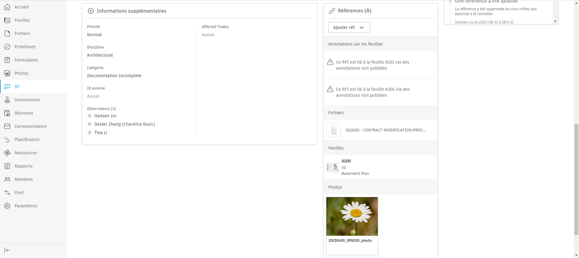

Références de QT
La fonctionnalité Références d'un outil de QT améliore considérablement la clarté et l'exhaustivité d'une QT. Cette fonction permet de lier ou de référencer différents types de contenu pertinent directement à une QT. Cela peut inclure :
Fichiers et feuilles : ils peuvent inclure des documents, des dessins ou des feuilles de calcul pertinents fournissant le contexte ou les détails nécessaires à la QT.
Photos : les images peuvent fournir une clarification visuelle, ce qui permet d'illustrer le problème ou la question en cours.
Soumissions : les références aux soumissions peuvent aider à lier la QT à des matériaux, produits ou ressources spécifiques associés au projet.
Sections de spécifications : les références à des sections de spécifications précises fournissent des liens directs vers des exigences techniques ou des normes pertinentes à la QT.
Problèmes : le fait de référencer des problèmes associés peut fournir un contexte supplémentaire et indiquer comment la QT est liée à des défis ou préoccupations plus vastes pour le projet.
Autres QT : il arrive que les QT soient interconnectées. Le référencement d'autres QT peut contribuer à éviter la redondance et à garantir que toutes les requêtes associées sont traitées collectivement.
Planification : la liaison à la planification du projet peut souligner l'impact des QT sur les délais du projet ou les dépendances.
Ressources : les références à des ressources spécifiques (telles que des équipements ou des installations) peuvent être essentielles lorsque la QT vise ces éléments.
Projet de demande de modification (PCO) : les questions techniques entraînent souvent des modifications dans le projet. Le référencement des projets de demande de modification peut vous aider à faire le suivi de ces modifications et de leurs répercussions.
Formulaires : les formulaires associés à la QT, tels que les formulaires d’inspection ou les listes de contrôle, peuvent être joints en tant que références.
Des références peuvent être ajoutées lors de la création de l'élément de QT ou ultérieurement sur la page de l'élément de QT. Pour ajouter une référence à un élément de QT :
Cliquez sur le bouton Ajouter des références dans la section Références.
Sélectionnez le type de référence.
Sélectionnez une ou plusieurs références.
Cliquez sur le bouton Ajouter.
