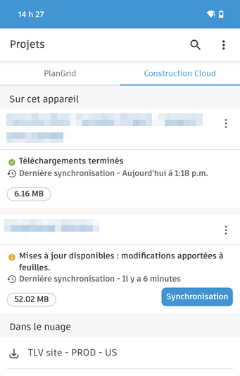

Synchroniser et mettre à jour des feuilles sur un appareil mobile
Vous pouvez choisir de synchroniser automatiquement les mises à jour à partir du Web et de les télécharger sur votre appareil avec le paramètre Synchronisation en arrière-plan. Pour connaître les exigences et obtenir plus de détails, reportez-vous à la rubrique d’aide Synchronisation en arrière-plan.
Si la synchronisation en arrière-plan n’est pas activée, les actions suivantes sur le Web entraîneront des mises à jour des feuilles que vous pourrez synchroniser sur votre appareil :
Remarque : Les modifications apportées aux annotations ou aux problèmes sur une feuille sur le Web ne déclencheront pas ce message.
Lorsqu’une mise à jour est disponible, un message Mises à jour des feuilles disponibles s’affiche dans l’outil Feuilles.
Appuyez sur le message, puis sur Synchroniser pour mettre à jour le projet.
Vous pouvez également mettre à jour les feuilles à partir de la liste des projets. Si des mises à jour sont disponibles, un message Mises à jour disponibles : modifications apportées aux feuilles s’affiche sous le projet concerné dans la liste des projets. Appuyez sur Synchroniser pour effectuer la mise à jour.

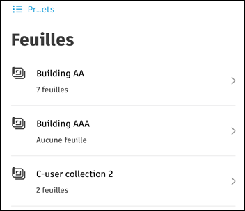

Ensembles sur mobile
Certains de vos projets de construction peuvent comporter plusieurs bâtiments et nécessiter l'utilisation des mêmes numéros de feuille (par exemple, A101, A102) pour deux bâtiments ou plus. Les ensembles vous permettent d’organiser les feuilles en ensembles de sorte qu’elles puissent être téléversées dans l’outil Feuilles sur le Web sans qu’il soit nécessaire de superposer le contrôle des versions.
Les membres peuvent utiliser les ensembles sur mobile une fois ces étapes terminées dans l'ordre suivant :
  1. Un administrateur de projet a activé les collections dans le projet approprié sur le Web.
  2. Des ensembles ont été créés sur le Web.
  3. Les membres ont mis à jour l'application mobile Autodesk Forma vers la version la plus récente.
Une fois les étapes ci-dessus terminées, vous pouvez utiliser les ensembles sur mobile :
  1. Ouvrez votre projet basé sur les ensembles dans l'application mobile Autodesk Forma.
  2. Touchez l'outil Feuilles.
    Vos feuilles sont organisées par ensemble et triées par ordre alphabétique.
  3. Appuyez sur l'ensemble approprié pour afficher ses feuilles.

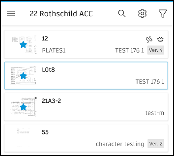

Ajouter et afficher les feuilles favorites sur appareil mobile
Vous pouvez ajouter des feuilles fréquemment utilisées à vos favoris pour les afficher en haut de votre liste de feuilles pour en faciliter l’accès.
  1. Appuyez sur la feuille pertinente.
    • Android : appuyez sur le menu Plus en haut à droite
    • iOS : appuyez sur
  2. Appuyer sur Ajouter aux favoris.
En accédant à la liste ou à la grille de feuilles, vos favoris seront marqués d'une étoile et répertoriés en haut de la liste.

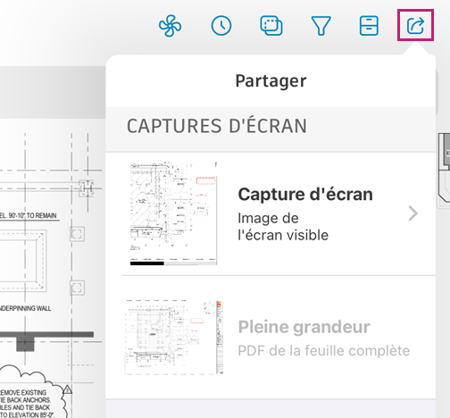

Partager les feuilles sur appareil mobile
Les membres peuvent partager un instantané d'une feuille ou un PDF de la taille réelle de la feuille. Cela peut être utile si vous souhaitez partager une comparaison de feuilles ou une feuille avec des annotations avec d’autres membres.
  1. Appuyez sur la feuille concernée :
    • Android : Touchez le menu Plus en haut à droite , puis sur Exporter.
    • iOS : appuyez sur l’icône suivante :
  2. Vous pouvez sélectionner un instantané de l'écran visible ou un PDF de la taille réelle de la feuille.
  3. Appuyez sur la vignette pour afficher les options de partage suivantes :
    • Adresse courriel.
    • Ouvrir en : Pleine grandeur uniquement. Ceci permet de partager des fichiers à l'aide d'autres applications.

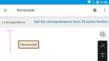

Rechercher des feuilles sur un appareil mobile
Vous pouvez rechercher le numéro de feuille, le titre et le contenu de la feuille dans l’ensemble de la liste de feuilles. Vous pouvez également rechercher du contenu dans une feuille que vous avez ouverte dans le visualiseur.
Rechercher du contenu dans la liste des feuilles
Liste des feuilles : dans la liste des feuilles, entrez le texte que vous souhaitez rechercher dans la case de recherche. Les résultats sont divisés en deux onglets :
Rechercher des feuilles dans le visualiseur
Appuyez sur la feuille pertinente et entrez le texte que vous recherchez dans la case de recherche.
Les résultats de la recherche affichent automatiquement le nombre de résultats obtenus. Toutes les correspondances de recherche sont mises en évidence en brun. Vous pouvez également appuyer sur le lien vers les correspondances de recherche effectuées dans les autres feuilles.

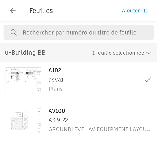

Références des feuilles
Vous pouvez ajouter des références de feuille à des éléments dans d’autres outils sur mobile afin de fournir des informations de soutien ou des détails supplémentaires. Par exemple, vous pouvez ajouter une référence de feuille à une QT.
  1. Touchez l’outil approprié (par exemple, l’outil QT).
  2. Sélectionnez l’élément approprié ou créez un nouvel élément.
  3. Dans la section Références, touchez + Ajouter à côté de Feuilles
  4. Recherchez la feuille appropriée ou sélectionnez un ensemble contenant votre feuille.
  5. Sélectionnez la ou les feuilles.
  6. Touchez Ajouter(x) dans la partie supérieure droite.
    Les feuilles référencées s’afficheront sous la section Références de l’élément pertinent.
