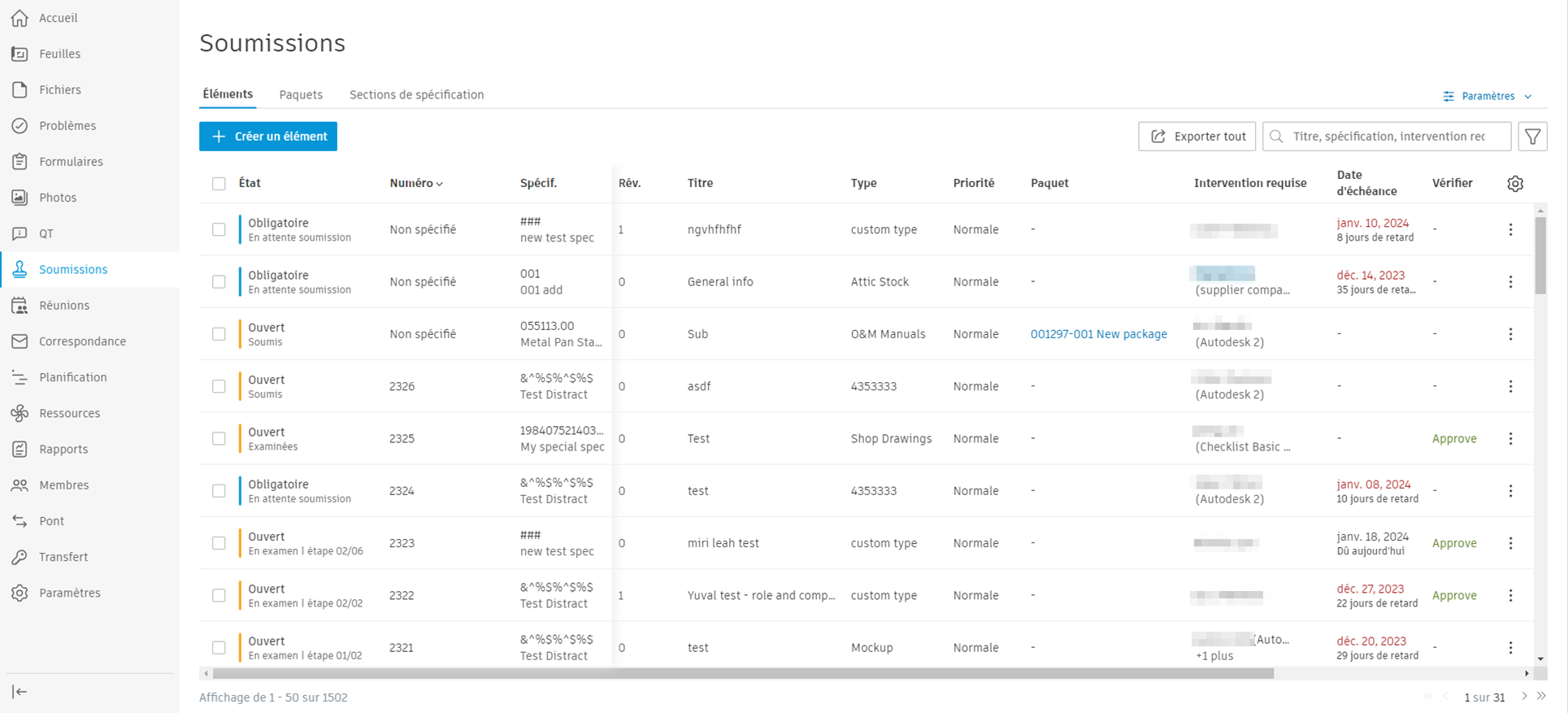

Qu’est-ce que l’outil Soumissions?
Les soumissions sont un processus formel utilisé pour soumettre des documents, des matériaux et des équipements en vue de leur approbation par des architectes, des ingénieurs, des clients ou d’autres intervenants d’un projet de construction. L’outil Soumissions d’Autodesk Build permet aux équipes de s’assurer que les matériaux et les équipements utilisés dans les projets respectent les spécifications et les exigences. L’outil est disponible à la fois par les navigateurs Web et par les appareils mobiles.

Comprendre l’organisation des soumissions
Autodesk Build propose deux méthodes complémentaires pour organiser les soumissions en fonction des besoins de votre projet :
Sections de spécifications
Les sections de spécifications permettent de classer les soumissions par type de travail ou de discipline :

Paquets
Les paquets regroupent les soumissions associées par emplacement physique ou zone de projet :

Types de soumission
Voici quelques-uns des types de soumission courants :
Dessins d’atelier
Données du produit
Échantillons
Rapports de coûts
Certifications
Types personnalisés selon les besoins
Étapes du processus
Création et affectation
Créer des éléments de soumission
Attribuer à un entrepreneur responsable
Ajouter des pièces jointes et des références
Soumission
L’entrepreneur soumet pour révision
Le gestionnaire reçoit la soumission
Processus de révision
Le gestionnaire distribue pour révision
Les réviseurs fournissent des commentaires
Faire le suivi des réponses dans le tableau de processus
Clôture
Sélection de la réponse finale
Fermer et distribuer
Créer des révisions si nécessaire
