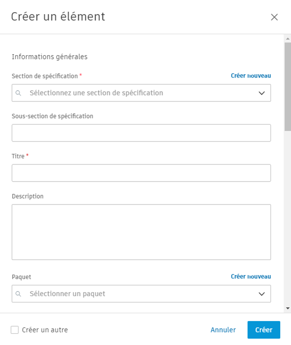

Pour créer manuellement des éléments :
  1. Sélectionnez l’outil Soumissions sur la gauche.
  2. Cliquez sur Créer un élément.
  3. Sélectionnez une section de spécifications dans la liste déroulante ou Créer nouveau pour générer une nouvelle section de spécifications.
  4. Saisissez une sous-section de spécifications (facultatif).
  5. Entrez un titre.
  6. Entrez un nombre. Pour plus de détails, voir Numérotation personnalisée de soumission.
  7. Entrez une description (facultatif).
  8. Sélectionnez ou créez un paquet (facultatif).
  9. Choisissez un Type dans la liste déroulante.
  10. Attribuez un Entrepreneur responsable (accessible uniquement pour les gestionnaires) ou un Gestionnaire.
  11. Sélectionnez une Priorité.
  12. Ajoutez des pièces jointes (facultatif).
  13. Sélectionnez Dates de planification (facultatif).
  14. Saisissez un délai (facultatif).
