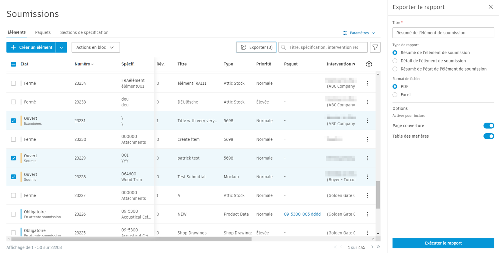

Créer un rapport de soumission
Exportation de plusieurs éléments de soumission
Sélectionnez les éléments de soumission souhaités ou cliquez sur Tout exporter
Entrez le titre.
Sélectionnez le type de rapport :
Récapitulatif de l’élément de soumission
Détail de l’élément de soumission
Récapitulatif de l’état de l’élément de soumission
Choisissez le format du rapport : PDF ou Excel.
(Facultatif) Incluez une page de garde et/ou une table des matières dans le rapport.
Cliquez sur Exécuter le rapport.
Remarque : Une page de couverture est incluse dans le rapport détaillé du paquet, qui affiche une vue rapide de l'état des éléments du paquet.

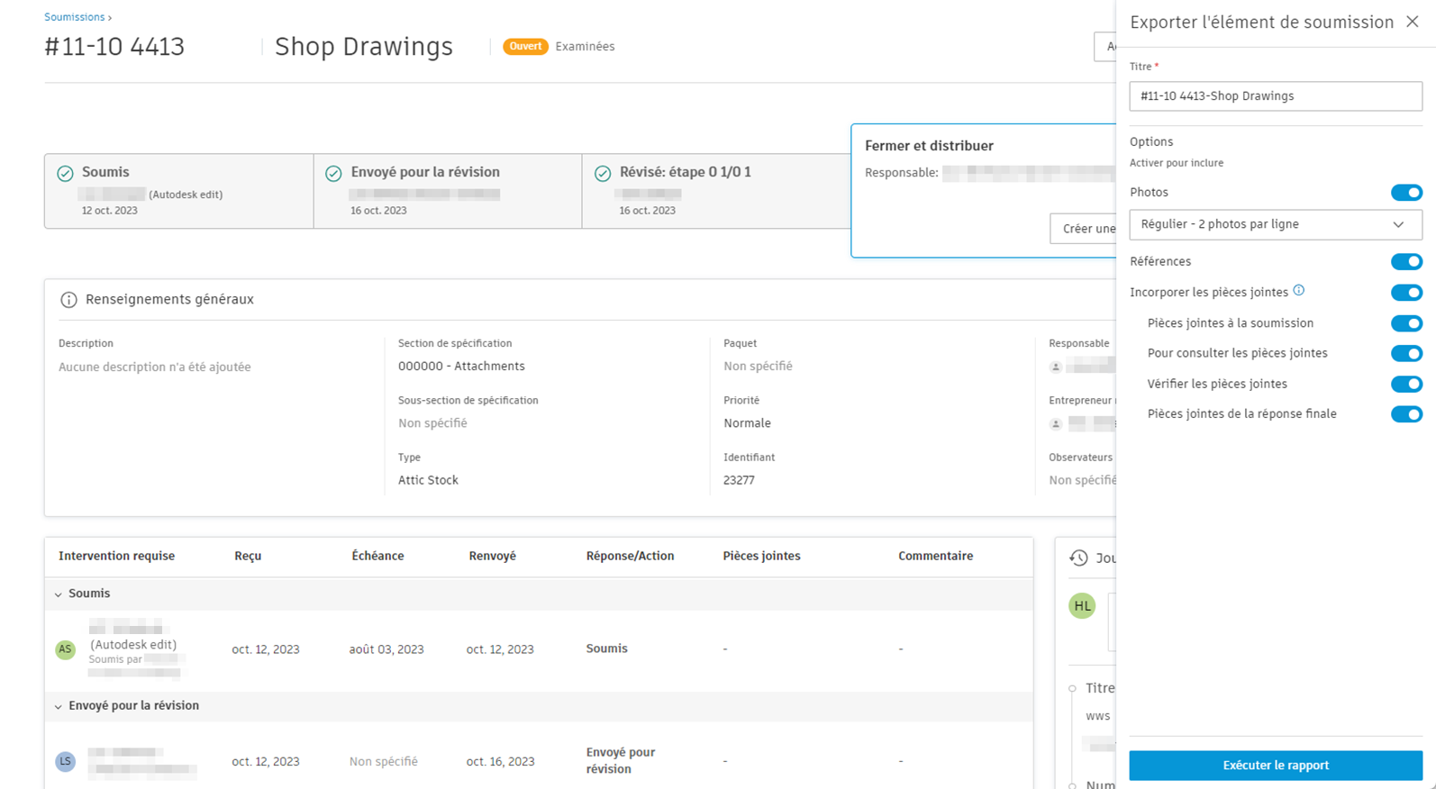

Exportation d'un seul élément de soumission
Ouvrez l'élément de soumission souhaité.
Cliquez sur Exporter.
Entrez le titre.
(Facultatif) Joignez des photos :
Sélectionner le nombre de photos par ligne
(Facultatif) Joignez des références.
(Facultatif) Joignez des pièces jointes :
Pièces jointes de soumission
Pièces jointes pour révision
Pièces jointes révisées
Pièces jointes de la réponse finale
Important :
Si l'option d'intégration des pièces jointes au format PDF est activée, les mots de passe du propriétaire seront supprimés des pièces jointes au format PDF dans le rapport final. Les pièces jointes protégées par mot de passe de l'utilisateur entraîneront l'échec de l'exportation de votre rapport. Il est possible d'ajouter jusqu'à 30 fichiers PDF en pièces jointes au rapport, chacune d'une taille maximale de 60 Mo. Les types de pièces jointes inutiles sont désactivés. Reportez-vous à la rubrique Questions fréquentes sur les rapports et dépannage pour plus d’informations et les solutions possibles.
