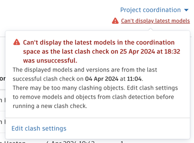

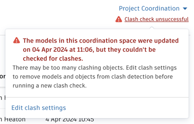

Si la dernière vérification des conflits échoue, Model Coordination affiche l’un des deux messages d’erreur du sélecteur d’espace de coordination :
Erreur Détails
Impossible d'afficher les derniers modèles La vérification des conflits sur les derniers modèles a échoué, par conséquent, Model Coordination affiche les modèles concernés par la dernière vérification des conflits réussie. Cela signifie que Model Coordination peut afficher des versions antérieures du modèle, des modèles qui ont été supprimés du dossier ou des modèles plus récents qui sont dans le dossier.
Échec de la vérification des conflits Cela signifie que la vérification des conflits dans l’espace de coordination n’a jamais réussi. Model Coordination affiche les derniers modèles dans l’espace de coordination, mais sans résultats de conflit.
Remarque : La page Paramètres des conflits affiche les derniers modèles dans le dossier de l’espace de coordination, même si la vérification des conflits a été infructueuse.
Comment corriger une vérification des conflits infructueuse?
Remarque : Si vous utilisez l'espace de coordination principalement pour l'agrégation et non pour la vérification des conflits, vous pouvez éviter les problèmes de vérification des conflits en créant un espace de coordination alors que la détection automatique des conflits est désactivée.
La plupart des vérifications des conflits qui échouent sont dues à une trop grande quantité de données de conflits. L’une des méthodes permettant aux administrateurs de projet de réduire les données de conflits consiste à supprimer le contenu en double ou redondant de la vérification des conflits :
Si vous avez des sous-dossiers contenant des modèles en double ou similaires à d'autres dossiers de l'espace de coordination (par exemple, des dossiers utilisés contenant des modèles d'un autre dossier d'équipe), modifiez les paramètres de l'espace de coordination pour retirer les sous-dossiers redondants.
D’autres méthodes permettent de réduire la quantité de données de conflits, notamment :
Il existe également plusieurs causes qui ne peuvent pas être résolues en réduisant le nombre ou la taille des modèles, ou en modifiant la configuration de votre espace de coordination. Si ces étapes de dépannage ne fonctionnent pas ou si un bouton fléché sous l’onglet Conflits n’entraîne aucune action, l’équipe d’assistance peut examiner la situation et vous aider à la résoudre.

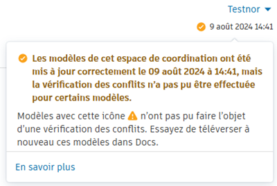

Que signifie l’icône d’avertissement jaune dans mon espace de coordination?
Si cette icône apparaît sur le sélecteur d’espace de coordination, cela signifie que la vérification des conflits a bien été globalement traitée, mais que certains modèles n’ont pas pu être vérifiés.

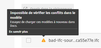

Les modèles précis sont signalés par une icône d’avertissement jaune à côté de leur nom dans la outils Modèles et Conflits. Ces modèles n’affichent aucune donnée de conflit, car un problème s’est produit lors du traitement des modèles pour la détection de conflits.
Cela est souvent dû à des problèmes temporaires et peut être résolu en chargeant simplement le modèle à nouveau dans Docs. Essayez cette option avant d’essayer une autre solution. Si le nouveau téléversement du modèle ne résout pas le problème, communiquez avec le soutien.
