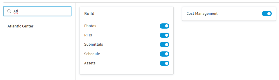

Activation et désactivation des outils dans les projets
  1. Dans Account Admin, accédez à Produits et outils sur la gauche.
    Navigation latérale
  2. Sélectionner un projet Vous pouvez utiliser la recherche pour réduire la liste des projets.
  3. Cliquez sur les boutons pour activer ou désactiver les produits ou outils souhaités.
    Commandes à bascule
