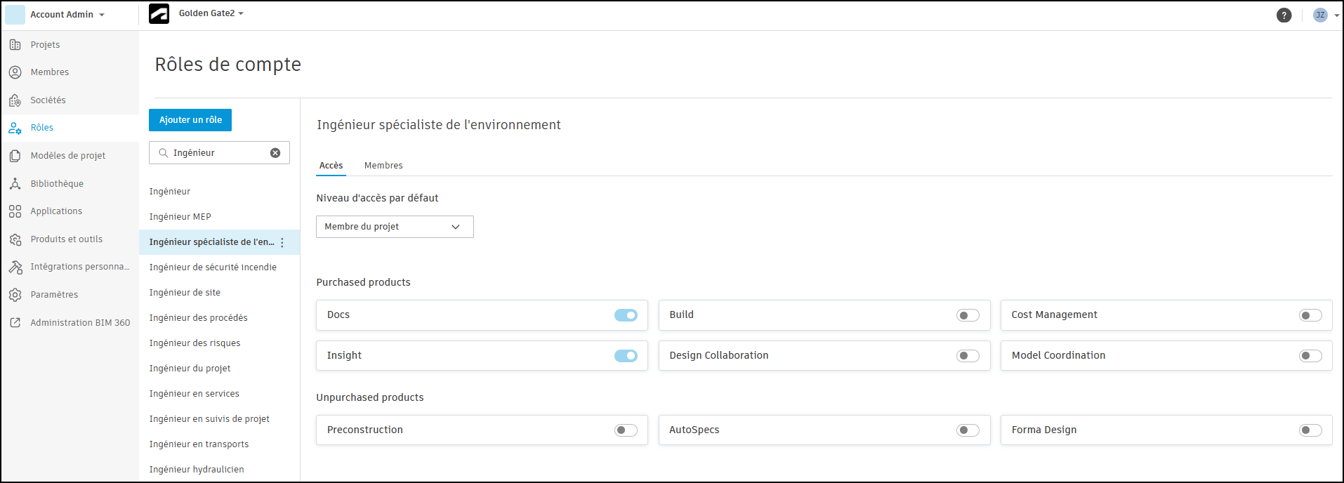

Créer des rôles
Dans l’outil Rôles de Account Admin :
  1. Cliquez sur Ajouter un rôle.
  2. Indiquez le nom du rôle à ajouter.
  3. Cliquez sur Ajouter un rôle.
  4. Sélectionnez le niveau d’accès par défaut.
Supprimer des rôles
  1. Dans l’outil Rôles, placez le curseur sur le rôle que vous souhaitez supprimer.
  2. Sélectionnez le menu Plus qui s’affiche .
  3. Cliquez sur Supprimer.
Renommer les rôles
  1. Dans l'outil Rôles, placez le curseur sur le rôle que vous souhaitez supprimer.
  3. Cliquez sur Renommer le rôle.
