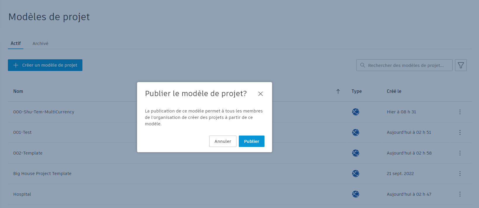

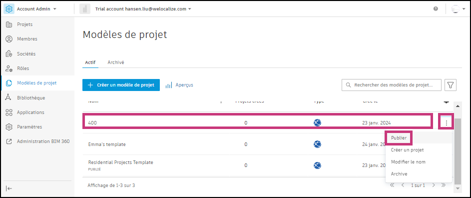

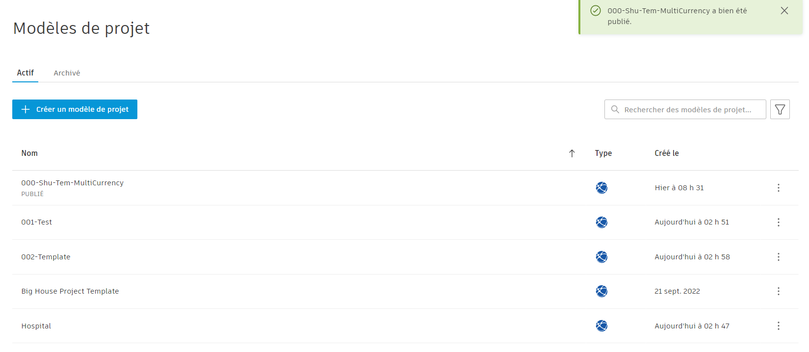

À partir de la liste Modèles de projet
  1. Pour publier un modèle de projet, sélectionnez le modèle de projet que vous souhaitez publier.
  2. Cliquez sur les points de suspension dans la ligne de ce modèle de projet et choisissez Publier.
  3. Lorsque la zone Publier le modèle de projet? s’affiche, cliquez sur le bouton Publier.
  4. Vous verrez alors un message vous informant que votre modèle de projet a été publié avec succès.

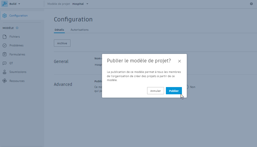

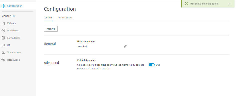

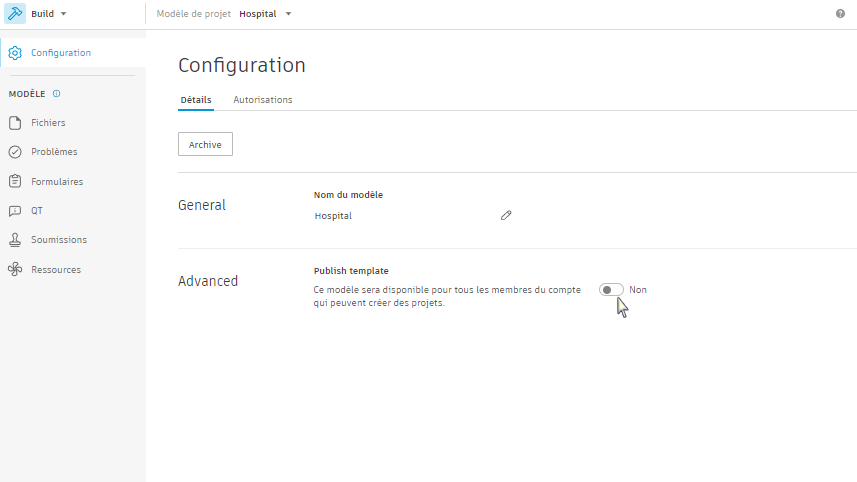

À partir d’un modèle de projet individuel
  1. Choisissez votre modèle de projet.
  2. Dans le menu Configuration, dans le tableau de bord Détails avancés, activez le modèle Publier.
