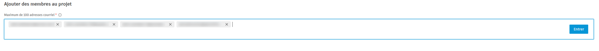

  3. Entrez une adresse courriel pour les membres ou collez-la dans une liste d'adresses séparées par des virgules, des tabulations, des espaces ou des points-virgules.
    Adresses courriel
  4. Cliquez sur Entrée sur la droite pour ajouter les membres au tableau des membres.

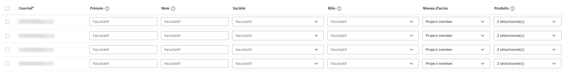

    Tableau des membres
  5. En option, si les champs de nom sont vides, vous pouvez saisir le prénom et le nom du membre. Ces derniers seront suggérés lors de la création de leur profil.
  6. Sélectionnez une Société et un Rôle pour chaque membre. La société et le rôle peuvent être utilisés pour accorder rapidement des autorisations aux membres.
    Remarque : Les rôles mettent à jour la sélection du niveau d’accès. Vous pouvez modifier manuellement le niveau d’accès après avoir sélectionné un rôle.
  7. Choisissez le niveau d'accès des membres.

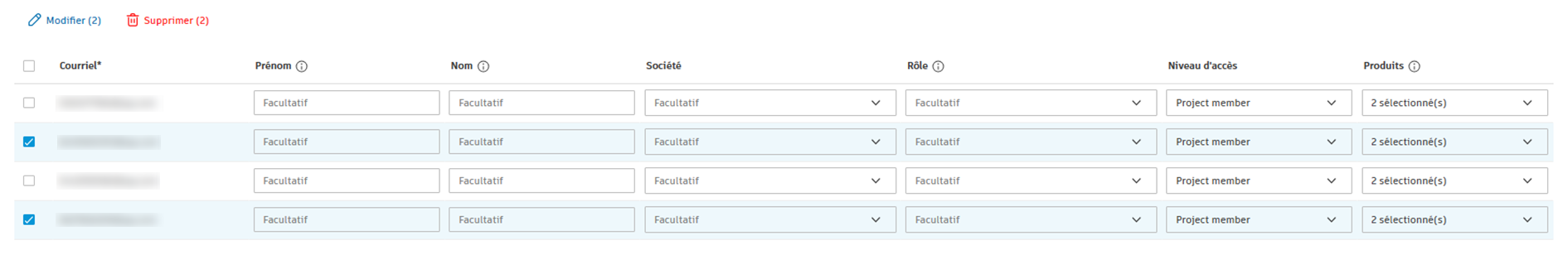

  1. Sélectionnez les membres auxquels vous souhaitez apporter des modifications.
    Sélections par lot

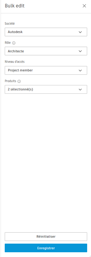

  2. Cliquez sur Modifier. Un groupe de fonctions s’affiche sur la droite.
  3. Utilisez les listes déroulantes du groupe de fonctions pour apporter des modifications à la société, au rôle, au niveau d’accès et à l’accès au produit des membres.
  4. Cliquez sur Enregistrer.

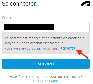

Remarque :
Les invitations peuvent expirer après sept jours.
  • S’ils ont déjà configuré leur compte et se sont connectés à un ACC, il n’y a pas d’expiration.
  • Les administrateurs peuvent renvoyer l’invitation à partir du menu Plus .
  • Les membres peuvent demander à renvoyer l’invitation lors de la connexion.

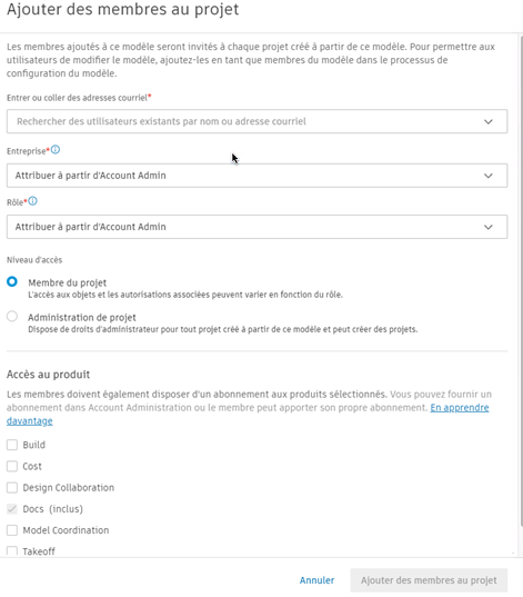

Une fois les membres ajoutés, vous pouvez modifier leur société, leur rôle, leur niveau d'accès et l'accès au produit :
  1. Dans l'outil Membres, cliquez sur le nom du membre dans la liste des membres.
  2. Dans le profil de membre sur la droite, définissez la Société et le Rôle du membre.
  3. Sélectionnez le niveau d'accès du membre :
    • Membre du projet
    • Administrateur de projet
  4. Activer ou désactiver l'accès à chaque produit à utiliser sur ce projet :
    • Docs
    • Build
    • Coût
    • Insight
    • Design Collaboration
    • Model Coordination
    • Takeoff
    Important : Si vous désactivez l'accès à Docs, le membre perdra son accès à tous les produits et sera supprimé du projet.
  5. Développez le menu sur chaque produit pour afficher les niveaux d'autorisation propres aux produits. Cliquez sur les liens vers les différentes autorisations d'outils pour apporter des modifications.
