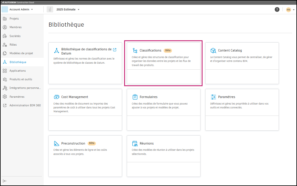

Pour accéder aux classifications dans la bibliothèque :
  1. Dans Administration du compte, cliquez sur Bibliothèque dans le volet de gauche.
    • Sur la page Bibliothèque, la carte Classifications affiche les informations de date et d'utilisateur sur la dernière modification des classifications pour le compte.

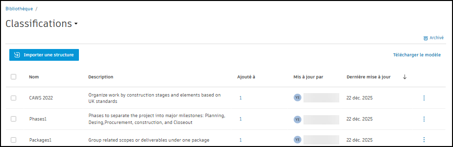

  1. Cliquez sur la carte Classifications pour ouvrir la page de la bibliothèque Classifications. Depuis cette page, vous pouvez créer et gérer des structures de classification pour organiser les données à travers les projets et les flux de travaux de produit.
Vous verrez la liste des structures de classification disponibles pour une utilisation dans les projets de votre compte. Cliquer sur un élément de la liste ouvrira cette structure.
Sur la page Classifications dans Bibliothèque, vous pouvez également :
