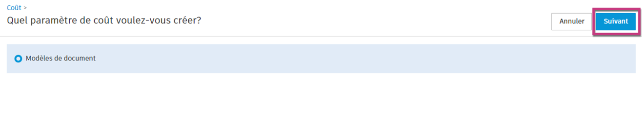

Créer un modèle de document en tant que Paramètre de coût au niveau du compte
Les administrateurs de compte et les administrateurs des normes peuvent créer des modèles de document pour Cost Management à appliquer à plusieurs projets dans la bibliothèque. Pour ce faire :
  1. Cliquez sur Suivant dans le générateur de paramètres de coût.
    Modèles de documents

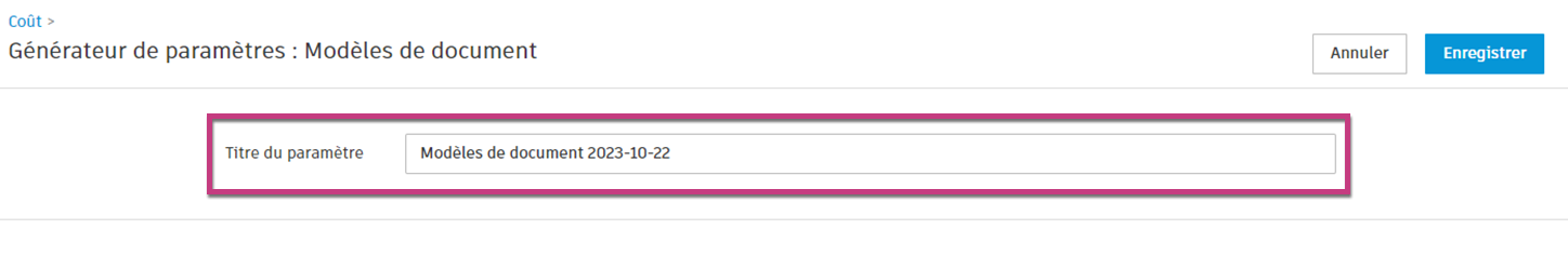

  2. Choisissez un titre de paramètre.
    Générateur de paramètres

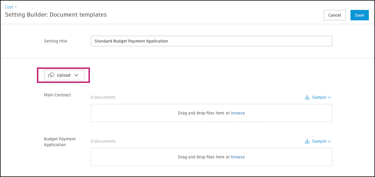

  3. Le générateur de paramètres s’ouvre et affiche la liste de tous les modèles de document Cost Management. Faites défiler l’écran jusqu’à la section des modèles de document souhaités (par exemple, Demande de paiement budgétaire) et faites glisser les modèles de document déjà créés dans le champ ou cliquez sur Parcourir pour les sélectionner dans votre référentiel local.

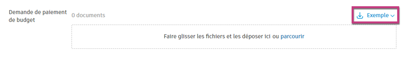

    Si nécessaire, téléchargez l’exemple de modèle. Conseil : Consultez la rubrique Modèles de document du centre d’aide de Cost Management pour en savoir plus sur la création de modèles de document.
    Exemple de modèle de document
  4. Vous pouvez également cliquer sur Téléverser pour sélectionner la section du modèle de document que vous souhaitez téléverser à partir de votre référentiel local.
    Téléversement des paramètres de coût

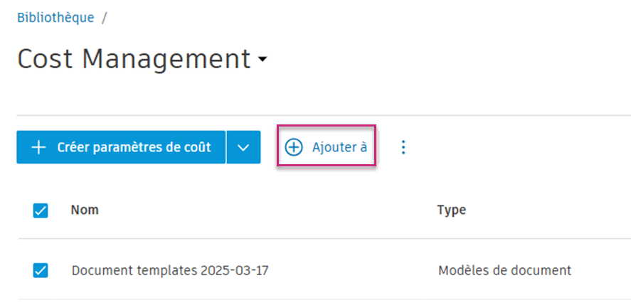

Ajouter des paramètres de coût aux projets
Les administrateurs de compte et les administrateurs des normes peuvent ajouter un paramètre de coût de la bibliothèque vers un ou plusieurs projets dans un compte.
Pour ce faire :
  1. Dans Account Admin, cliquez sur Bibliothèque dans le volet de gauche.
  2. Choisissez Cost Management.
  3. Sélectionnez le paramètre de coût que vous souhaitez ajouter à un ou plusieurs projets.
  4. Cliquez sur Ajouter à.
    Ajouter à la bibliothèque de projets

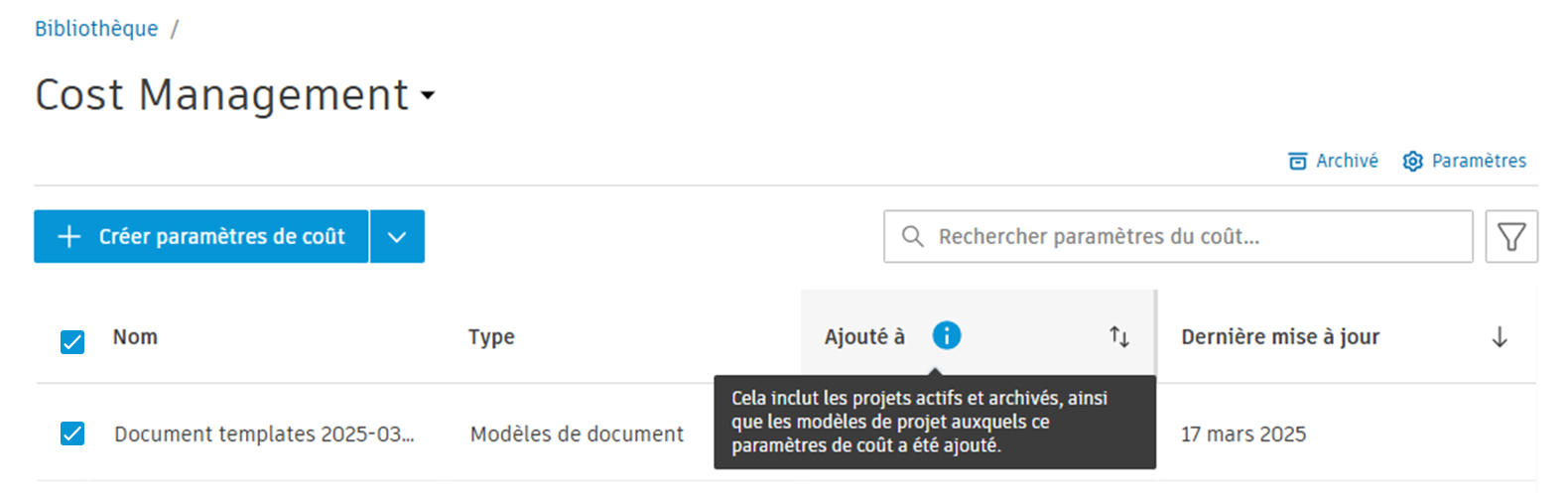

Dans la liste Bibliothèque, affichez le nombre de projets auxquels le paramètre de coût a été ajouté dans la colonne Ajouté à.
Ajouté à

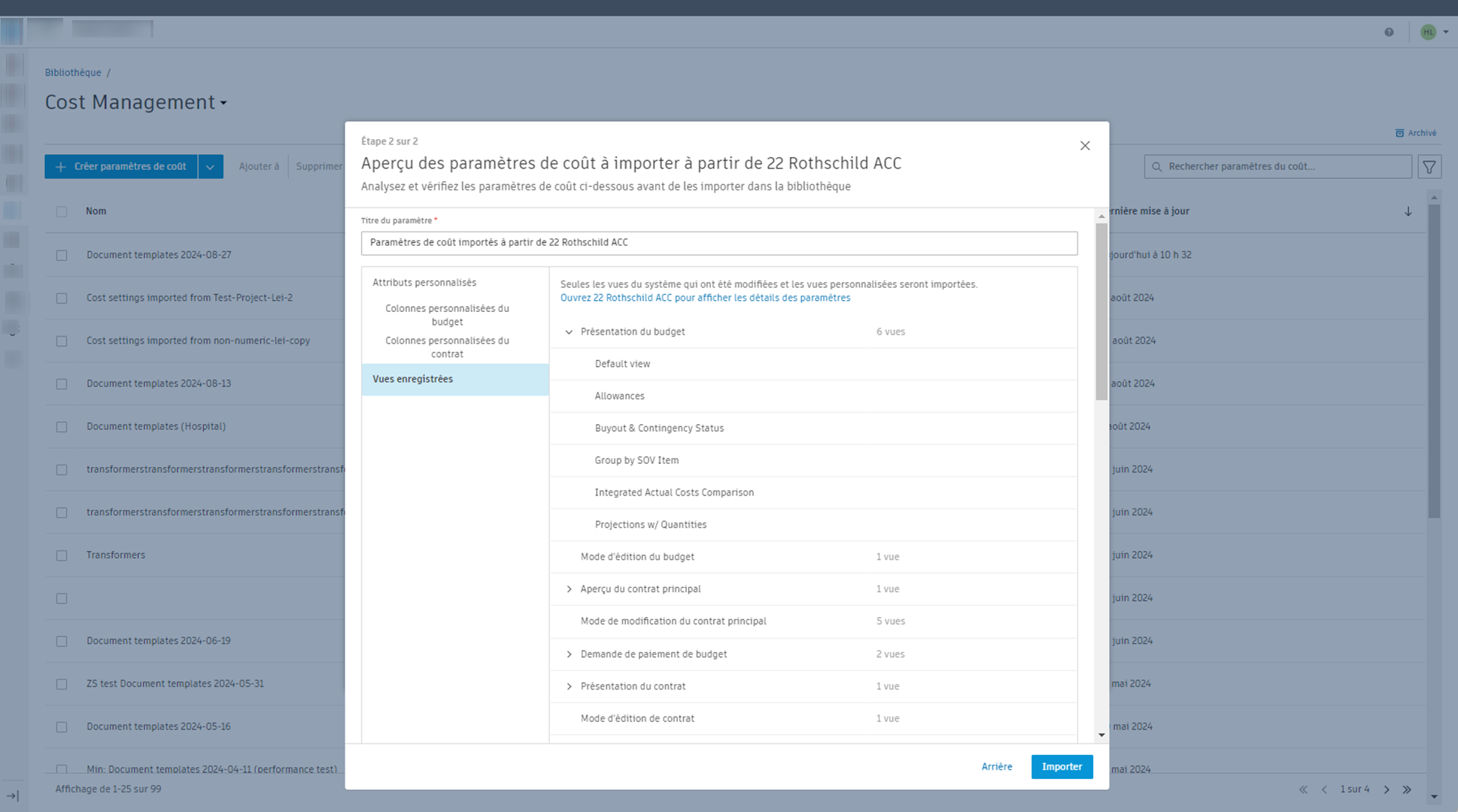

Importer les paramètres de coût à partir d’un autre projet
Suivez ces étapes pour importer les paramètres de coût d’un autre projet :
  1. Accédez à la page Account Admin, puis cliquez sur l’option Bibliothèque dans la barre de navigation de gauche.
  2. Sélectionnez Cost Management.

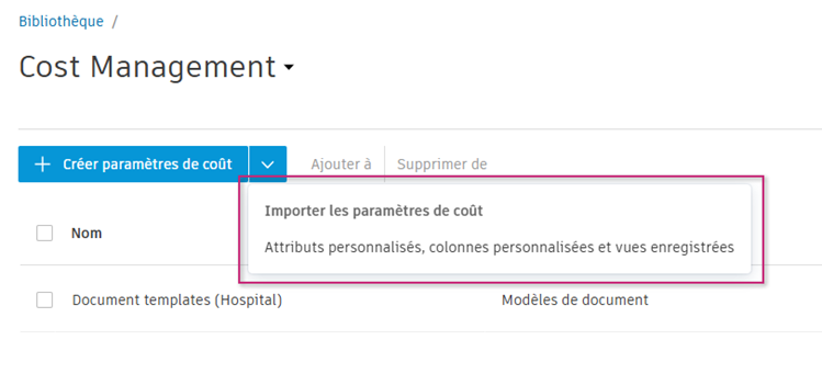

  3. Cliquez sur la flèche pointant vers le bas du bouton Créer un paramètre de coût et sélectionnez Importer le paramètre de coût dans le menu déroulant.
  4. Choisissez le projet à partir duquel vous souhaitez effectuer l’importation. Assurez-vous que le projet que vous sélectionnez contient les paramètres de coût que vous souhaitez importer.
  5. Cliquez sur Suivant.
  6. Après avoir sélectionné un projet, vous pouvez afficher un aperçu des paramètres de coût. Vérifiez les paramètres de coût avant de les importer dans la bibliothèque.
    Aperçu des paramètres de coût
  7. Cliquez sur Importer.
Vous pouvez ensuite ajouter ces paramètres aux projets et aux modèles. Pour en savoir plus, consultez la section Ajouter des paramètres de coût aux projets de cette page.

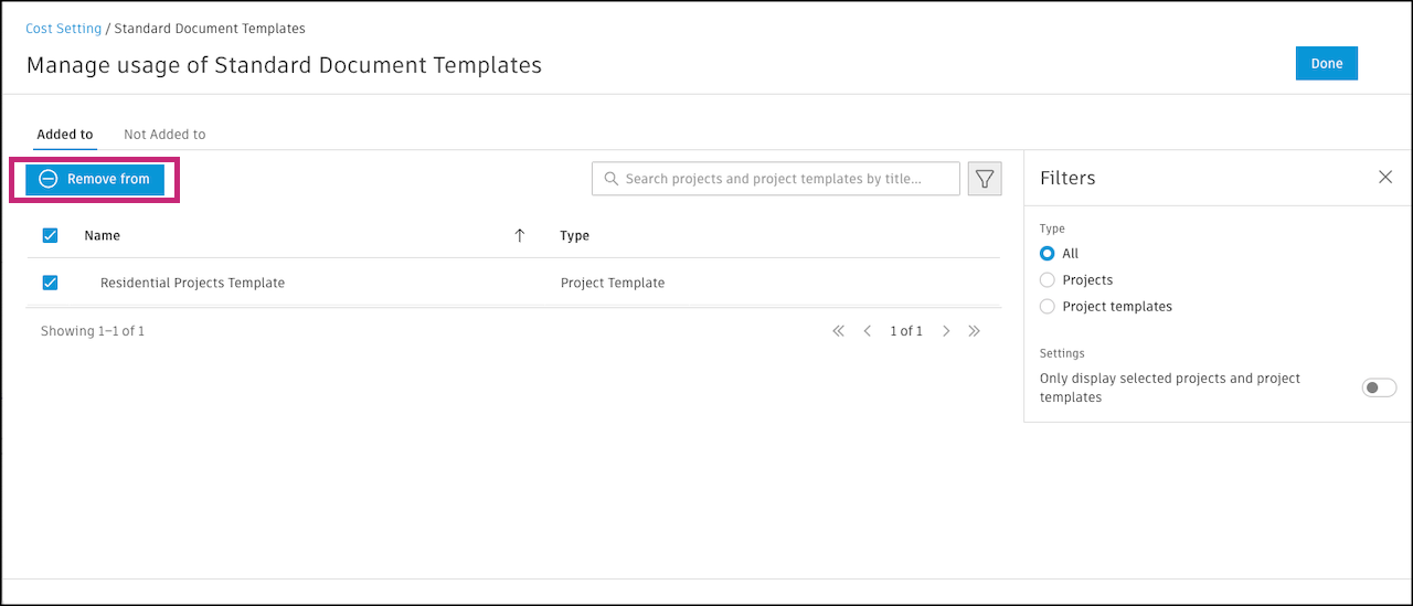

Retirer les paramètres de coût des projets
Dans la bibliothèque, vous pouvez supprimer un paramètre de coût de plusieurs projets à la fois.
  1. Sous l’onglet Cost Management dans la bibliothèque, choisissez le paramètre de coût que vous souhaitez retirer.
  2. Cliquez sur Retirer de.
    Retirer de
  3. Vous accédez alors à la page Gérer l’utilisation et, par défaut, à l’onglet Ajouté à. Sélectionnez les projets dont vous souhaitez supprimer le paramètre de coût.
  4. Cliquez sur Retirer de.
    Retirer le coût de

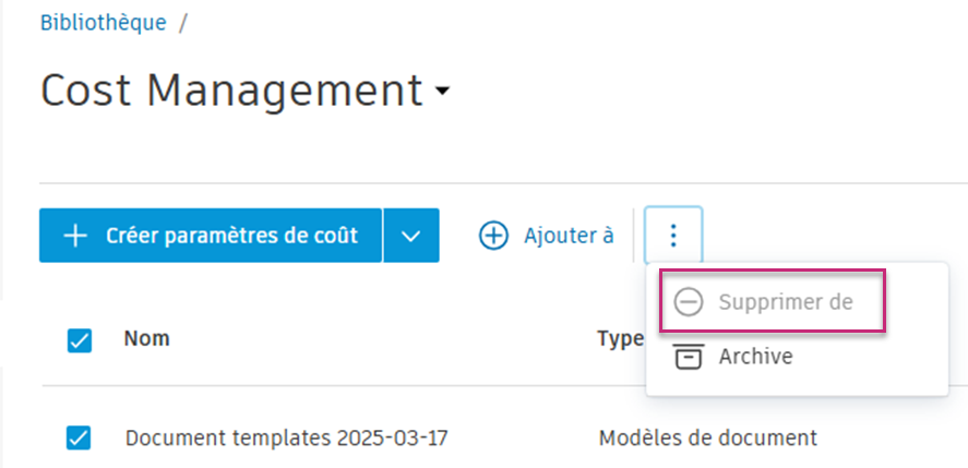

Archiver et restaurer les paramètres de coût dans la bibliothèque

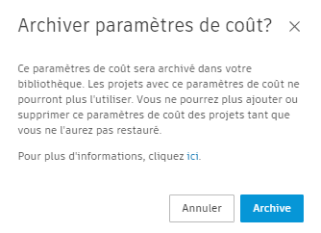

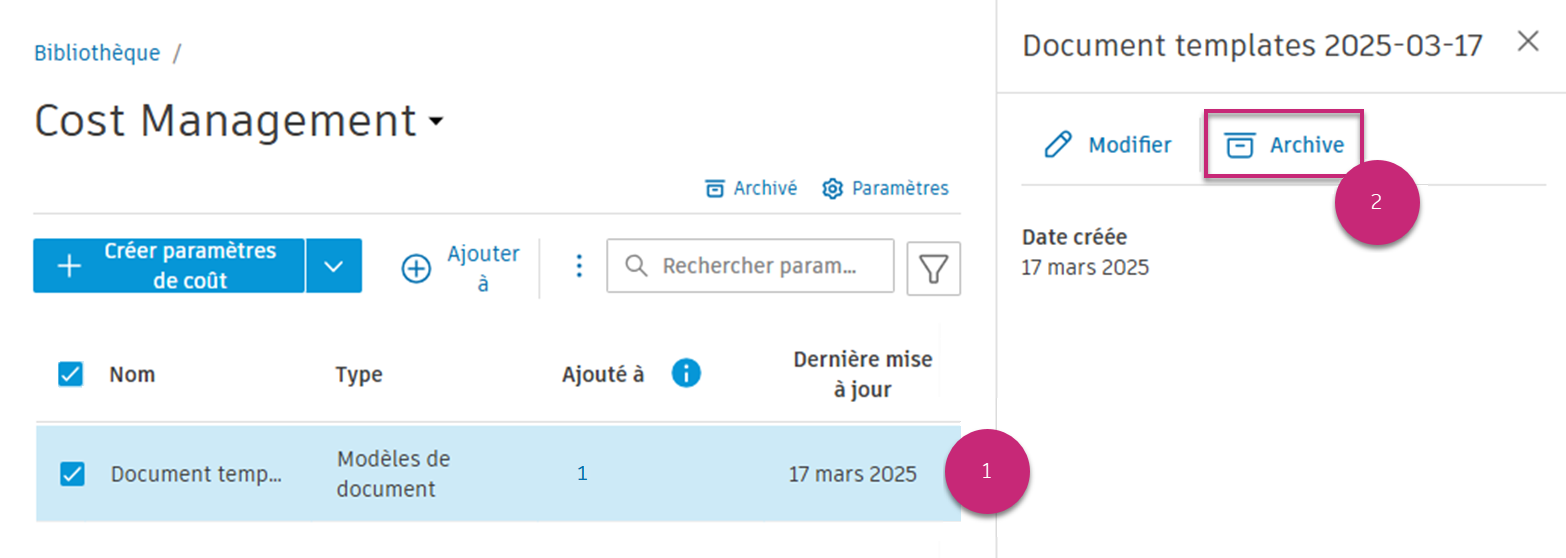

Pour archiver un paramètre de coût dans la bibliothèque :
  1. Sous l’onglet Cost Management dans la bibliothèque, sélectionnez le paramètre de coût que vous souhaitez archiver.
  2. Cliquez sur Archiver.
    Archiver le paramètre de coût
  3. Sélectionnez Archiver pour confirmer. Le fait d’archiver un paramètre dans la bibliothèque fait en sorte que vous ne pourrez plus l’utiliser dans les projets auxquels il était associé et vous ne pourrez plus l’ajouter ni le retirer des projets.
    Retirer le paramètre de coût
Remarque : Un paramètre de coût archivé s’affiche toujours dans la bibliothèque dans la section Archivé.

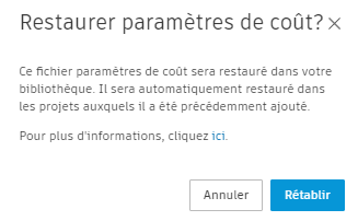

Une fois le paramètre de coût archivé, vous pouvez le restaurer. Le fait de restaurer un paramètre de coût fera en sorte qu’il apparaîtra à nouveau dans tous les projets auxquels il avait été ajouté auparavant.
  1. Ouvrez Cost Management dans la bibliothèque.

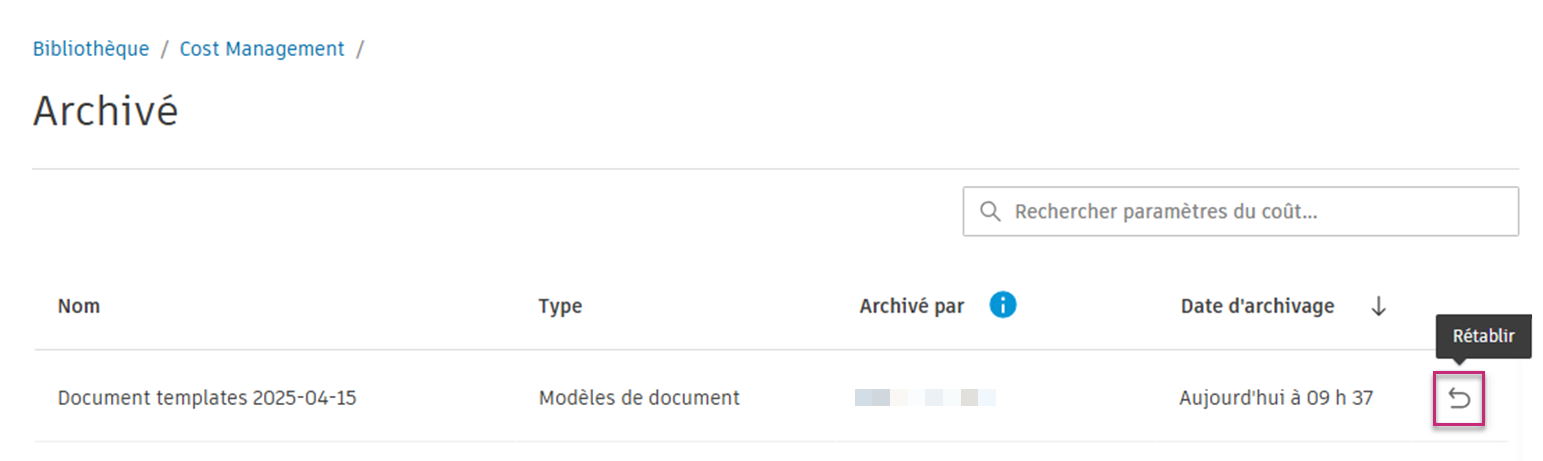

  2. Cliquez sur Archivé. La page contenant tous les paramètres de coût archivés s’affiche.
  3. Recherchez le paramètre de coût à restaurer, puis cliquez sur la flèche de restauration située à côté.
  4. Cliquez sur Restaurer.
    Bouton Restaurer
  5. Une fenêtre contextuelle s'affiche et vous demande si vous souhaitez restaurer le paramètre de coût. Cliquez sur Restaurer pour confirmer.
    Restaurer le paramètre de coût
Conseil :
Pour archiver ou restaurer les paramètres en bloc –
  1. Sélectionnez plusieurs modèles dans le tableau respectif.
  2. Pour archiver, cliquez sur le menu Plus en haut du tableau et sélectionnez Archiver.
  3. Pour restaurer, cliquez sur Restaurer.
