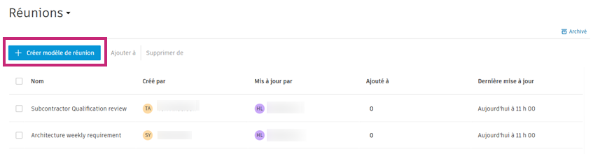

  1. Dans Administrateur de compte, cliquez sur Bibliothèque dans le volet de gauche.
  2. Sélectionnez la carte Réunions.
  3. Cliquez sur Créer un modèle de réunion pour ouvrir le générateur de modèles de réunion.
  4. Entrez un nom de modèle et une description (facultatif).
  5. Définissez le titre, la description et les sujets de la réunion.

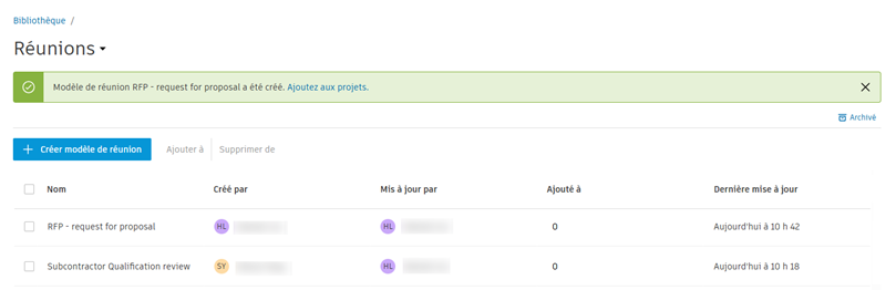

Ajouter un modèle de réunion aux projets
Une fois le modèle créé, vous recevrez des informations sur sa création réussie avec la possibilité d’ajouter le modèle au projet.

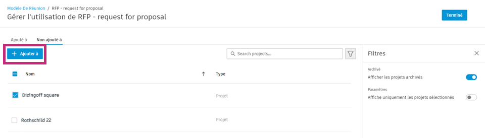

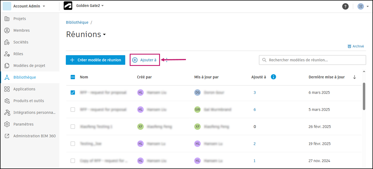

Vous pouvez également ajouter ultérieurement un modèle à votre projet à l’aide de la liste de modèles :
  1. Sélectionnez un ou plusieurs modèles dans la liste.
  2. Cliquez sur Ajouter à. Vous serez redirigé vers l’onglet Non ajouté à avec les projets auxquels le ou les modèles sélectionnés n’ont pas été ajoutés.
  3. Recherchez un projet par nom et filtrer les projets pour afficher uniquement ceux qui sont archivés ou qui sont sélectionnés.
  4. Une fois que vous avez sélectionné un ou plusieurs projets, cliquez sur Ajouter à pour ajouter un ou plusieurs modèles.
  5. Une fenêtre modale de confirmation affiche alors les projets que vous avez sélectionnés pour y ajouter le ou les modèles de réunion. Pour confirmer, cliquez sur Ajouter.

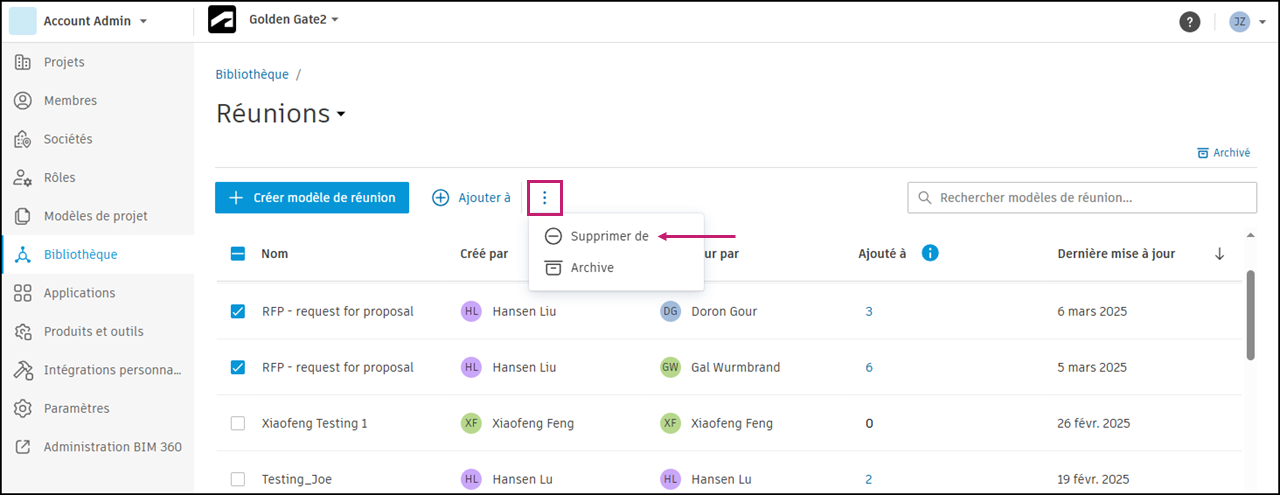

  2. Cliquez sur le menu Plus en haut du tableau et sélectionnez Retirer de. Vous serez redirigé vers l'onglet Ajouté à avec les projets qui utilisent ce ou ces modèles.
    Remarque :
    Vous pouvez également supprimer un modèle d'un projet en cliquant sur un modèle et en cliquant sur l'icône de menu Plus icône de menu Plus dans le volet de droite pour effectuer la même action.

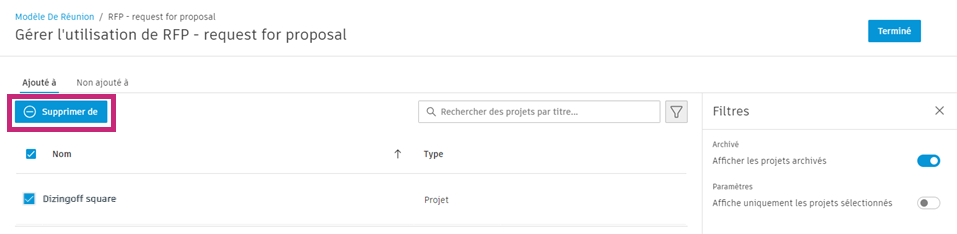

  4. Une fois que vous avez sélectionné un ou plusieurs projets, cliquez sur Supprimer de pour supprimer un ou plusieurs modèles.
  5. Une fenêtre modale de confirmation affiche alors les projets que vous avez sélectionnés pour y supprimer le ou les modèles de réunion. Pour confirmer, cliquez sur Retirer.

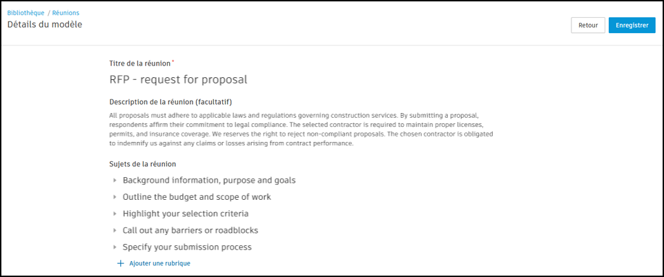

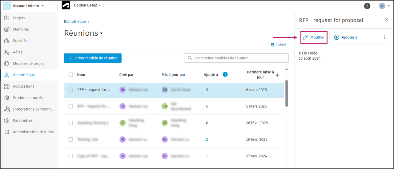

Modifier les modèles de réunion
Vous pouvez modifier les détails du modèles : nom, description et contenu. Pour modifier un modèle :
  1. Cliquez sur le modèle sélectionné pour en afficher les détails.
  2. Cliquez sur Modifier.
  3. Si nécessaire, modifiez le nom et la description. Cliquez sur Suivant.
  4. Si nécessaire, modifiez le contenu. Cliquez ensuite sur Enregistrer.

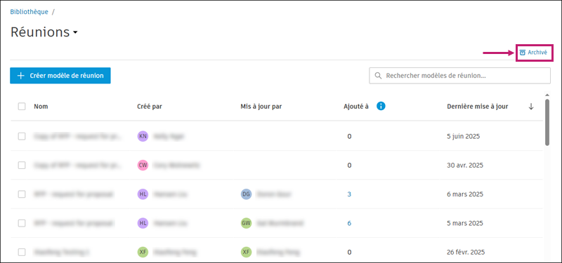

Archiver et restaurer le modèle de réunion
Vous pouvez archiver et restaurer des modèles de réunion.

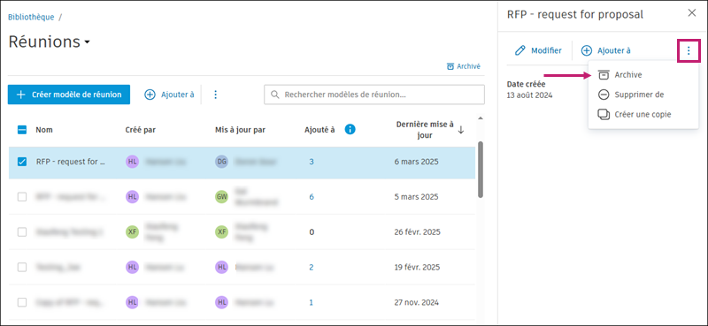

Pour archiver un modèle de réunion :
  2. Cliquez sur le menu Plus dans le volet qui s’affiche et sélectionnez Archiver.
  3. Le modèle s’affiche dans la page Archive.

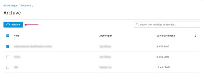

Pour restaurer les modèles de réunion :
  1. Cliquez sur Archiver pour ouvrir la page Archivé.
  2. Cliquez sur Restaurer.

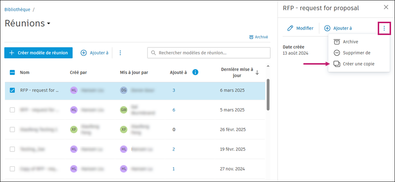

Pour créer une copie d’un modèle de réunion :
  1. Sélectionnez un modèle pour en afficher les détails.
  2. Cliquez sur le menu Plus dans le volet qui s’affiche et sélectionnez Créer une copie.
