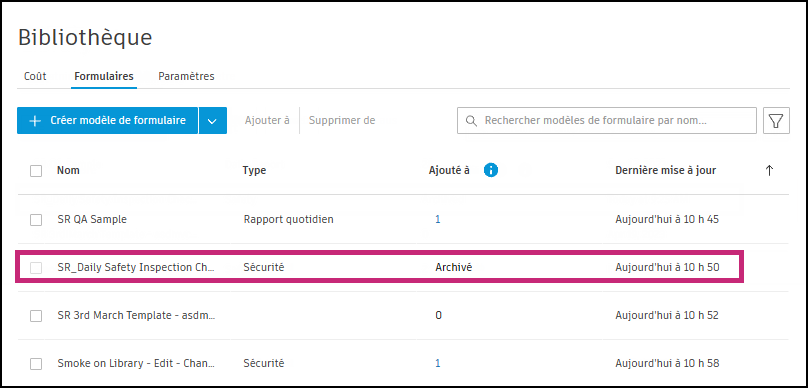

  4. Le modèle de formulaire apparaît toujours dans la colonne Ajouté à, mais il est répertorié comme Archivé. Lorsque vous archivez un modèle, il est également archivé dans tous les projets où il existe.
    État Archivé
