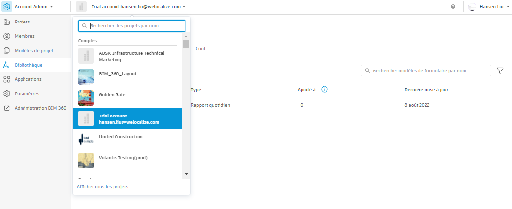

Les paramètres du service sont organisés sous un compte Autodesk Construction Cloud. Dans la partie supérieure gauche de la page, cliquez sur le nom du compte et un menu déroulant affichera tous les comptes auxquels vous avez accès.
Menu déroulant Paramètres du compte

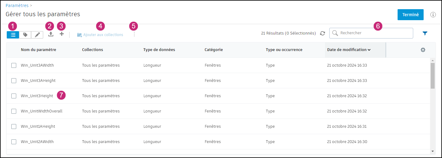

Gérer tous les paramètres
Accédez à la bibliothèque dans Account Admin. Sous l’onglet Paramètres, cliquez sur Gérer tous les paramètres.
Utilisez les numéros sur la capture d'écran suivante pour trouver les informations correspondantes. Apprenez à visualiser, créer, modifier, exporter et archiver des paramètres :
Interface Gérer tous les paramètres
  1. Vues
    • Vue ListeIcône vue Liste  : vue par défaut dans laquelle vous pouvez sélectionner les paramètres à modifier. Utilisez l'icône d'engrenage tout à droite pour modifier les colonnes qui apparaissent dans cette vue.

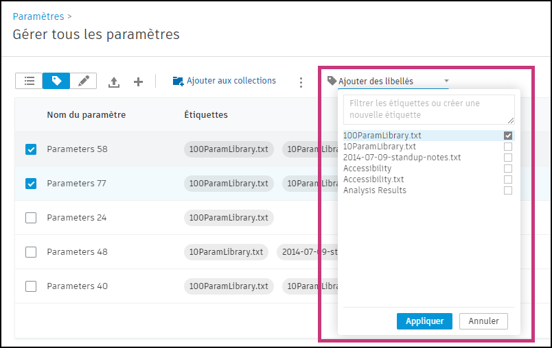

    • Vue d'étiquetage Icône vue d'étiquetage : dans la vue d'étiquetage, vous pouvez organiser vos paramètres en y attachant des étiquettes.
      Vous pouvez consulter les étiquettes attribuées au paramètre et supprimer celles qui ne sont pas nécessaires.
      1. Sélectionnez un ou plusieurs paramètres dans le tableau.
      2. Ensuite, utilisez le menu déroulant Ajouter des étiquettes pour joindre ou retirer des étiquettes sur les paramètres sélectionnés.
        Interface de vue d'étiquetage des paramètres
      3. Tapez dans la zone de texte pour rechercher des étiquettes ou pour en créer de nouvelles. Pour créer une nouvelle étiquette, cliquez dans la case à côté de l'étiquette. Elle s'applique au paramètre sélectionné et devient disponible pour d'autres paramètres.
      4. Sélectionnez le X à la fin du nom de l’étiquette pour le supprimer de ce paramètre.
    • Vue Modifier Icône vue Modifier : utilisez la Modifier pour modifier les paramètres de groupe de catégorie, de type, d'instance et de propriétés. Vous pouvez sélectionner plusieurs paramètres pour effectuer plusieurs modifications en même temps.
    Après avoir apporté des modifications aux paramètres sélectionnés, cliquez sur Appliquer pour valider vos modifications ou cliquez sur Ignorer pour annuler vos modifications.
    Conseil :
     Dans la vue Modifier, triez les paramètres par Catégorie, Type ou instance ou d'autres colonnes pour afficher les paramètres pour lesquels des données peuvent être manquantes.
  2. Téléverser dans Service de paramètres : téléversez un fichier de paramètres partagés à partir de votre ordinateur pour le téléverser dans le Service de paramètres Autodesk. En savoir plus
  3. Créer des paramètres : pour créer manuellement un paramètre, cliquez sur le bouton +. Vous devez indiquer le nom et le type de données.
    Remarque : Les noms de paramètres ne peuvent pas contenir les symboles suivants :
  4. Ajouter aux collections : cochez les cases en regard des paramètres dans la liste et cliquez sur Ajouter aux collections. Sélectionnez les collections auxquelles vous souhaitez ajouter ces paramètres, puis cliquez sur Ajouter.
  5. Menu Plus Icône de menu Plus : cochez les cases en regard des paramètres dans la liste et cliquez sur l'icône de menu correspondant aux différentes options :
    • Supprimer des collections : supprime les paramètres des collections dont ils font partie. Dans la fenêtre contextuelle, sélectionnez les collections appropriées et cliquez sur Supprimer.
    • Exporter : téléchargez un fichier texte de paramètres partagés Revit avec les paramètres sélectionnés. Dans la fenêtre contextuelle, cliquez sur Exporter.
    • Archiver : dans la fenêtre contextuelle, cliquez sur OK.
      Remarque : Vous pouvez restaurer les paramètres archivés à l’aide de ce même menu et en sélectionnant Restaurer.
    • Restaurer : uniquement disponible pour les paramètres archivés.
  6. Rechercher et filtrer des paramètres
    • Recherche : entrez votre requête dans la case située dans la partie supérieure droite de la fenêtre Gérer tous les paramètres. Les paramètres sont recherchés par nom.
    • Filtre : activez le volet Filtres à partir de l'icône de filtres Icône de paramètres de filtre située à droite de la case de recherche. Vous pouvez filtrer les paramètres par groupe de palettes de propriétés, par discipline, par type de données et par catégorie. Vous pouvez également filtrer la liste en fonction de certaines caractéristiques, comme les paramètres d’occurrence, les paramètres masqués, les paramètres archivés, etc.
      Utilisez le bouton Enregistrer ce bouton de recherche dans le coin inférieur droit du volet Filtres pour enregistrer la recherche en cours en vue d’une utilisation ultérieure.
      Accédez l’onglet Filtres enregistrées pour retrouver ou supprimer une recherche enregistrée.
  7. Modifier les paramètres existants : cliquez sur le nom du paramètre et la fenêtre Propriétés des paramètres s'ouvre à l'écran.
    Vous pouvez modifier les données suivantes pour un paramètre :
    • Liaisons de catégorie
    • Groupe de propriétés
    • Type p/r à Instance
    • Description
    • Drapeau caché
      Remarque : Le nom du paramètre, la discipline, le type de données et l’indicateur Lecture seule ne sont pas modifiables après avoir créé un paramètre.
      Cliquez sur OK pour enregistrer vos modifications.
