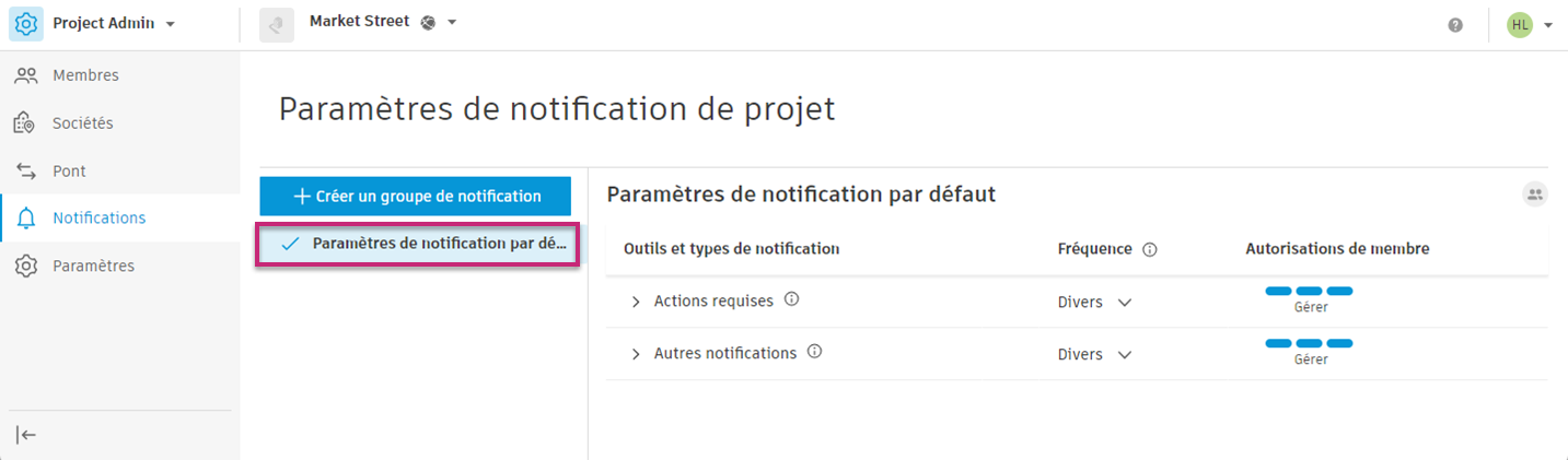

Le groupe de notifications Paramètres de notification par défaut est accessible par défaut dans chaque projet. Les administrateurs de projet peuvent utiliser ce groupe comme modèle pour appliquer rapidement les paramètres de fréquence de notification par défaut aux membres, rôles ou sociétés sélectionnés, comme expliqué ci-dessous.
Remarque : tous les paramètres de fréquence de notification du groupe Paramètres de notification par défaut sont définis à Toutes les heures.
Paramètres par défaut du projet

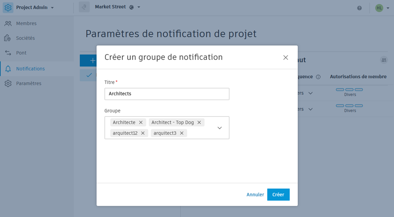

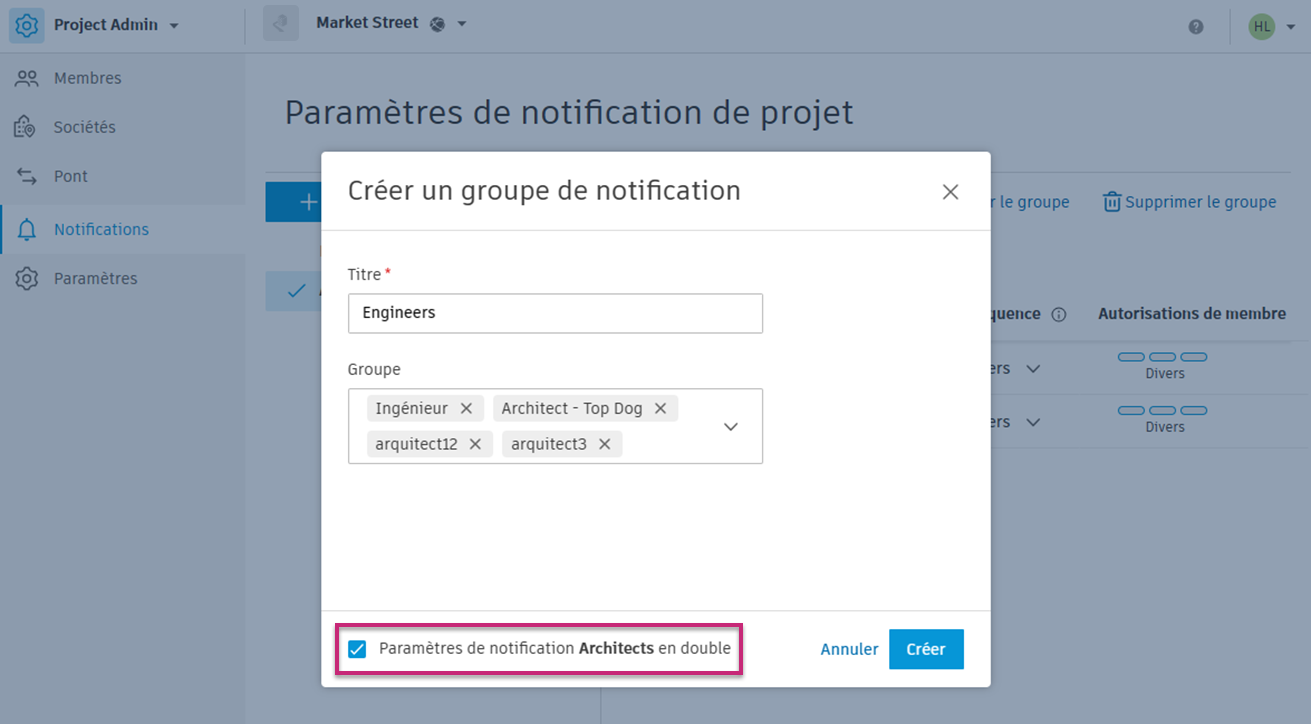

  3. Cliquez sur Créer un groupe de notification bouton Créer un groupe.
  4. Entrez le nom que vous souhaitez attribuer au groupe de notification.
  5. Sélectionnez un membre, un rôle ou une société dans le menu déroulant ou entrez un nom pour filtrer la liste d’options.
  6. Cliquez sur Créer.

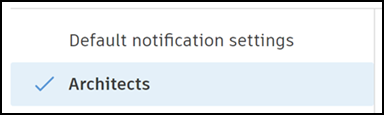

    Créer un nouveau groupe de notification
    Le groupe que vous venez de créer est mis en surbrillance.
    Nouveau groupe
Conseil : Lors de la création des prochains groupes de notification, vous pouvez cocher la case Dupliquer les paramètres de notification située dans la partie inférieure du modèle pour dupliquer les paramètres du groupe actuellement sélectionné. La case à cocher est activée par défaut. Vous pouvez désélectionner la case à cocher en fonction de vos besoins.
Dupliquer les paramètres de groupe

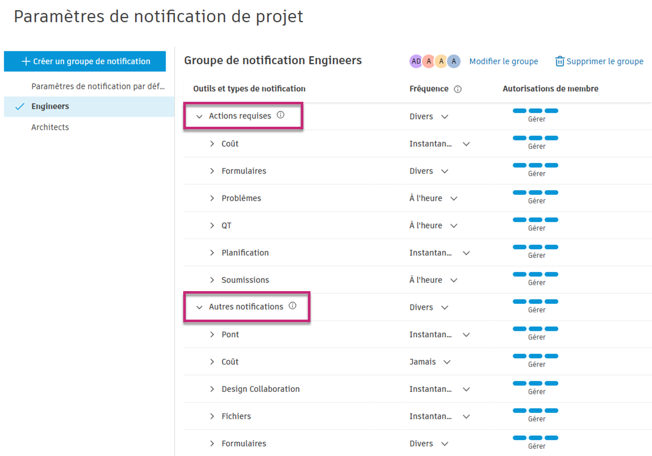

Par défaut, les outils et les types de notification sont divisés en deux catégories : Notifications Action requise et Autres notifications. Indique si une action est requise pour un membre lorsqu’un événement donné se produit. Par exemple, aucune action n’est requise pour un membre lorsqu’un rapport a été publié ou mis à jour, mais une action est nécessaire lorsqu’un problème est attribué à un membre.
Pour contrôler les paramètres de fréquence des courriels et les niveaux d’autorisation :

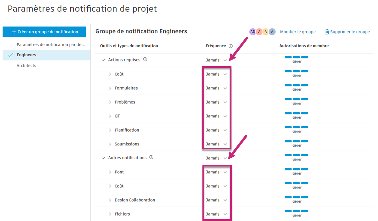

  1. Utilisez les icônes d’agrandissement en regard des options Notifications Action requise et Autres notifications pour sélectionner les outils et les types de notification pour lesquels vous souhaitez définir la fréquence des notifications.
    Définir la fréquence des notifications

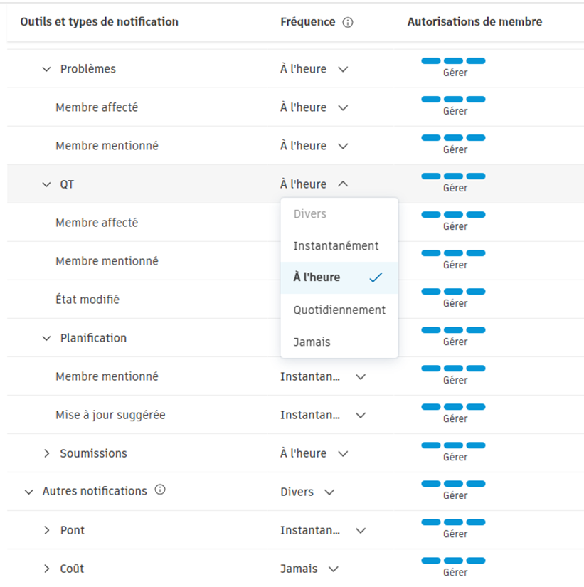

  2. Sélectionnez les paramètres de fréquence de notification souhaités à partir des menus déroulants relatifs à la fréquence. Pour plus d’informations, reportez-vous à la rubrique Notifications et fréquences.
    Liste déroulante Fréquence

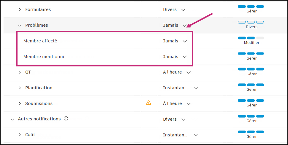

  3. Désactivez les notifications pour les outils et les types de notification souhaités en définissant leur fréquence à Jamais. Pour plus d’informations, reportez-vous à la rubrique Désactiver les notifications.

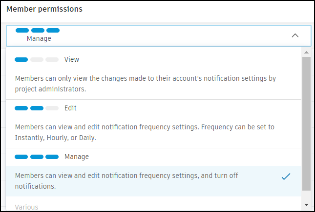

  4. Utilisez le menu déroulant de sélection des autorisations pour attribuer un niveau d’autorisation à un outil ou à un type de notification, selon vos besoins.
    Notifications d’autorisations utilisateur
L’outil Notifications comporte quatre niveaux d’autorisation qui s’appliquent aux membres de chaque projet :
Niveau d’autorisation Fonctionnalités
Afficher Les membres peuvent consulter uniquement les paramètres de notification de fréquence définis par les administrateurs de projet. La liste déroulante Fréquence est désactivée (grisée).
Modifier Les membres peuvent afficher et modifier les paramètres de notification de fréquence. Les membres ne peuvent pas désactiver les notifications. L’option Jamais est désactivée (grisée).
Gérer Les membres peuvent consulter et modifier les paramètres de fréquence. De plus, ils peuvent désactiver les notifications pour les outils et les types de notification.
Plusieurs Plusieurs niveaux d’autorisation sont attribués aux membres.

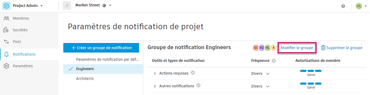

  1. Sélectionnez le groupe à modifier.
  2. Cliquez sur Modifier le groupe dans la partie supérieure droite de la page Notifications.

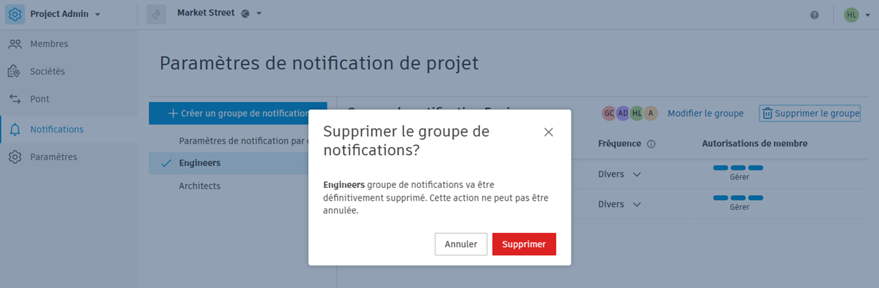

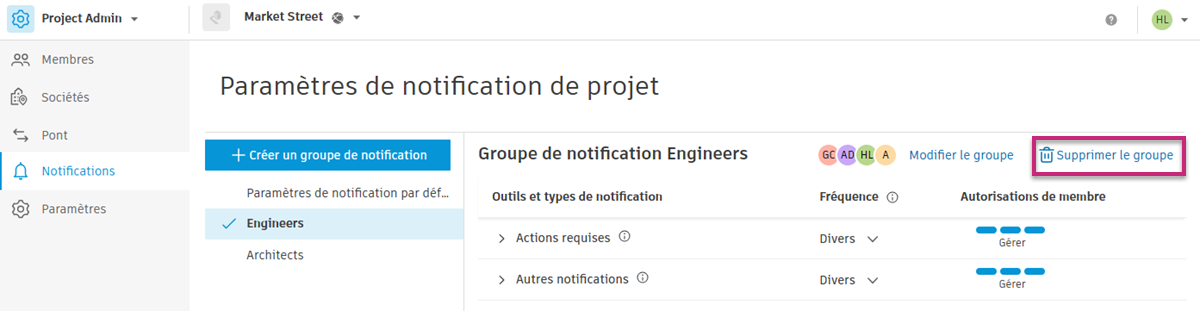

Supprimer un groupe de notification
  1. Sélectionnez le groupe de notification que vous souhaitez supprimer.
  2. Cliquez sur Supprimer le groupe dans la partie supérieure droite de la page Notifications.
  3. Lorsque vous êtes invité à confirmer votre choix, cliquez sur Supprimer.
    Remarque : il est impossible d’annuler la suppression d’un groupe.

Désactiver certaines notifications
Pour désactiver certaines notifications en particulier pour les outils et les types de notification, définissez la fréquence de ces outils et types de notification à Jamais. Pour plus d’informations, reportez-vous à la rubrique Contrôle de la fréquence des courriels et des niveaux d’autorisation.

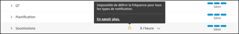

Impossible de définir la fréquence pour tous les types de notification
Lorsque vous définissez la fréquence de notification par courriel pour un outil à Tous les jours ou Toutes les heures, une info-bulle semblable à celle ci-dessous peut s’afficher en regard de certains outils ou types de notification :
Info-bulle avec erreur
Cette erreur indique qu’au moins un type de notification pour un outil donné n’est pas inclus dans le récapitulatif et, par conséquent, il n’est pas possible de définir la fréquence souhaitée.

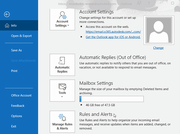

Outlook

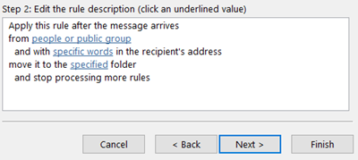

Suivez ces étapes pour modifier votre règle Outlook :
  1. Ouvrez Outlook.
  2. Cliquez sur Fichier > Gérer les règles et alertes.
  3. Cliquez sur Modifier la règle > Modifier les paramètres de la règle.
  4. Décochez la case de personnes ou groupe public.
  5. Cochez la case avec des mots spécifiques dans l'adresse du destinataire, puis dans la boîte de dialogue de description de la règle, cliquez sur le lien mots spécifiques.
  6. Tapez « @acc.autodesk », cliquez sur Ajouter, puis sur OK.
  7. Sélectionnez une case à côté d'une action que vous souhaitez appliquer au message, puis cliquez sur Suivant.
  8. Au besoin, sélectionnez des exceptions, puis cliquez sur Suivant.
  9. Cliquez sur Terminer.

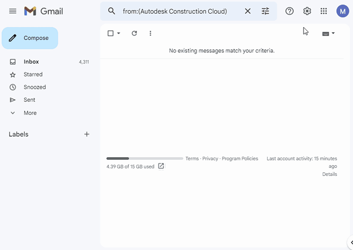

Gmail

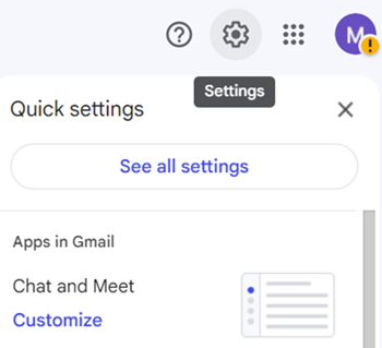

  1. Ouvrez Gmail.
  2. En haut à droite, cliquez sur Paramètres > Voir tous les paramètres.
  3. Cliquez sur Filtres et adresses bloquées, puis cliquez sur Modifier à côté du filtre que vous souhaitez modifier.
  4. Déplacez vos critères de filtrage du champ De au champ Contient les mots, comme illustré ci-dessous.
  5. Cliquez sur le bouton Continuer.
  6. Sélectionnez une case à cocher à côté d'une action que vous souhaitez appliquer au message correspondant à vos critères.
  7. Cliquez sur Mettre à jour le filtre.
