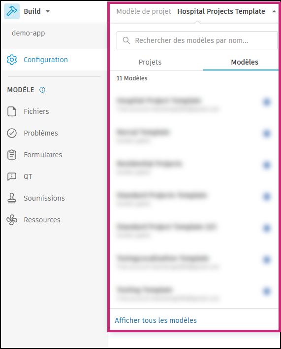

Créer des modèles de projet à partir de la liste des modèles
  1. Utilisez le sélecteur de projet et cliquez sur Modèles.
  2. Cliquez sur Afficher tous les modèles au bas du menu.
    Menu du sélecteur de modèle

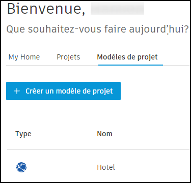

  3. Dans l'onglet Modèles de projet, cliquez sur Créer un modèle de projet.
    Bouton Créer un modèle de projet
