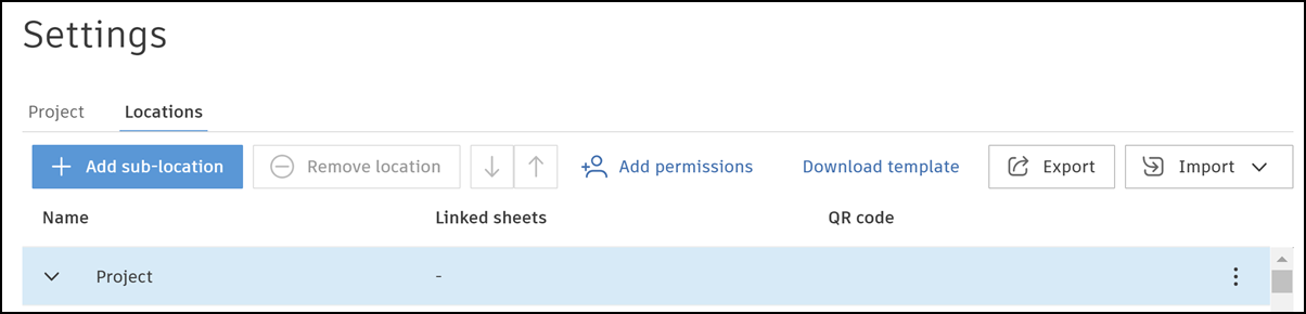

  1. Sélectionnez Administration de projet dans le sélecteur de produits.
  2. Cliquez sur Paramètres.
  3. Sélectionnez l’onglet Emplacements.
Par défaut, le niveau supérieur est Projet et il s'agit du seul niveau visible dans un nouveau projet avant de commencer à ajouter ou à importer des emplacements.

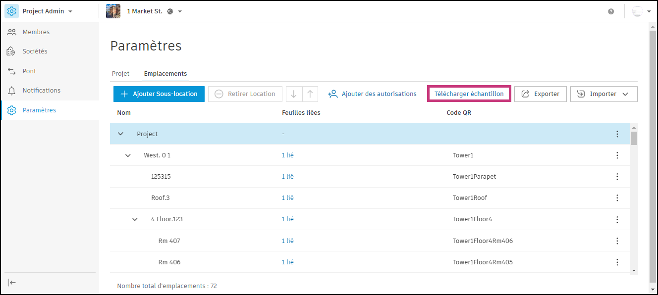

Pour importer des emplacements à partir d’un modèle de feuille de calcul par défaut :
  1. Cliquez sur Télécharger le modèle.

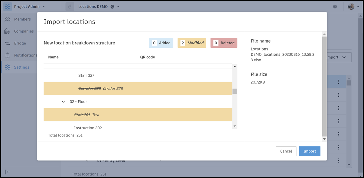

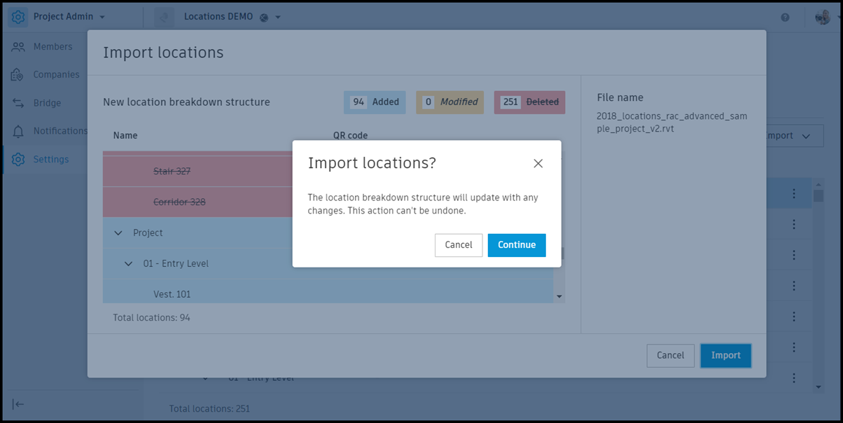

  5. Cliquez sur Importer et sélectionnez le fichier enregistré.
    Vérifiez l’écran Importer les emplacements pour vous assurer de l’exactitude des emplacements ajoutés, modifiés ou supprimés.

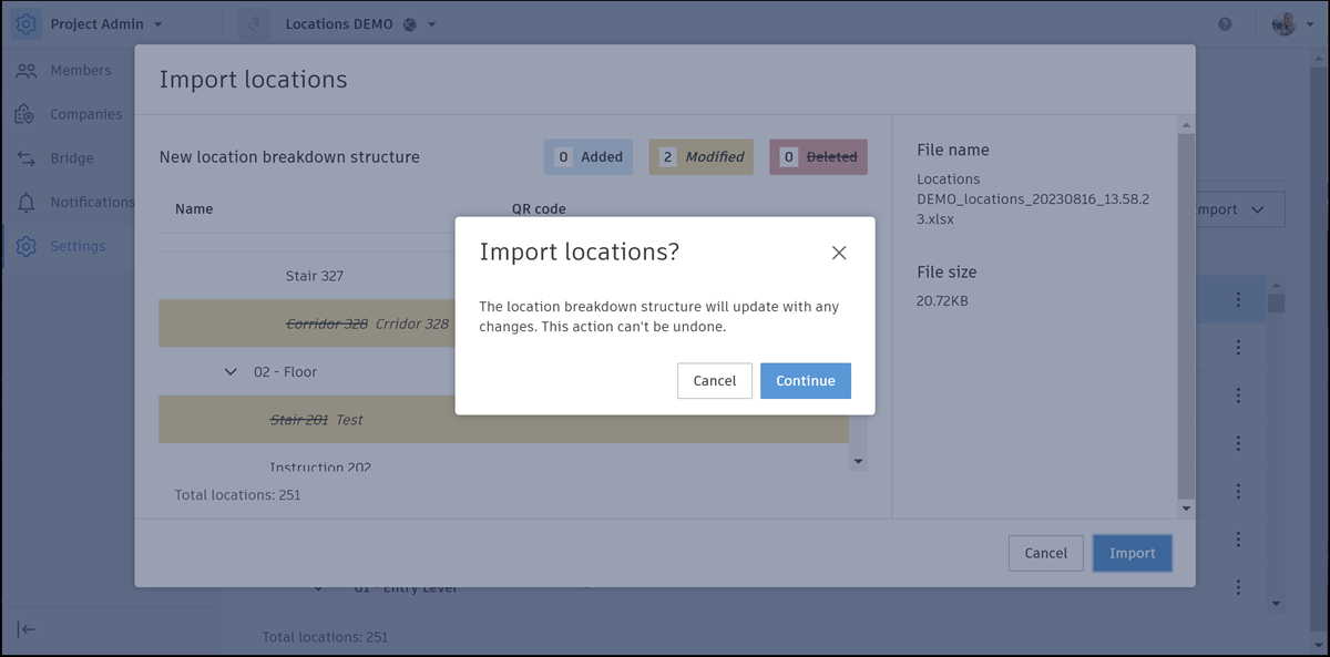

  6. Cliquez sur Importer.
  7. Cliquez sur Continuer pour vérifier que la structure de répartition de l'emplacement existante sera remplacée.
    Remarque : Une importation entraîne le remplacement des emplacements existants dans le projet. Une fois remplacés, les emplacements ne peuvent être récupérés.

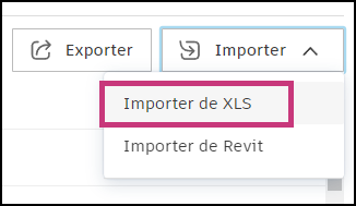

Vous pouvez importer des emplacements à partir d’un fichier XLS à tout moment, en fonction de vos besoins. Pour ce faire :
  1. Cliquez sur Importer > Importer à partir de XLS dans la partie supérieure droite de la page Emplacements.
  2. Sélectionnez un fichier XLS sur votre ordinateur.
  3. Suivez les étapes 5 à 7 de la rubrique Importer des emplacements à partir d’un modèle de feuille de calcul.

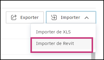

  1. Cliquez sur Importer > Importer à partir de Revit dans la partie supérieure droite de la page Emplacements.

  4. Cliquez sur Importer.
  5. Cliquez sur Continuer pour vérifier que la structure de répartition de l'emplacement existante sera remplacée.

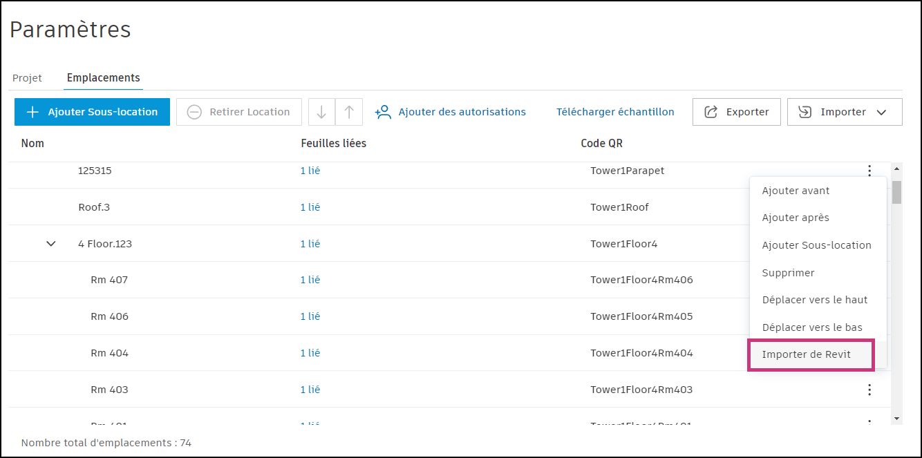

Importer des emplacements dans un nœud
Outre l’importation d’une structure de répartition de l’emplacement entière comme décrit dans les étapes 1 à 5 ci-dessus, vous pouvez importer des emplacements uniquement dans un nœud. De cette manière, seule la structure de la division est remplacée, et non l’intégralité de la répartition de l’emplacement existante.
  1. Cliquez sur le menu Plus à côté du nœud dans lequel vous voulez importer des emplacements.
  2. Cliquez sur Importer à partir de Revit.
  3. Suivez les étapes 2 et 5 ci-dessus.
