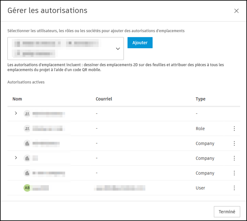

Pour accorder des autorisations d’administrateur d’emplacement, les administrateurs de projet doivent :
  1. Cliquer sur l'outil Paramètres.
  2. Cliquer sur l’onglet Emplacements.
  3. Cliquer sur Ajouter des autorisations.
    Tous les utilisateurs, rôles et sociétés disposant d’autorisations d’administrateur d’emplacement sont répertoriés.
  4. Sélectionner des utilisateurs, des rôles ou des sociétés
  5. Cliquez sur Ajouter.
  6. Cliquez sur Terminé.

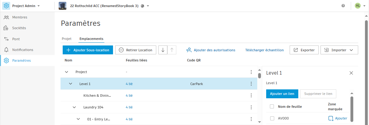

  1. Cliquez sur Paramètres.
  2. Sélectionnez l’onglet Emplacements.
  3. Sélectionnez l’emplacement pertinent.
  4. Cliquez sur Ajouter un lien dans le volet de droite.
  5. Sélectionnez la ou les feuilles pertinentes à lier à l’emplacement.
    Remarque : Cochez la case si vous souhaitez lier la feuille aux sous-emplacements de l’emplacement.
  6. Cliquez sur Ajouter des feuilles.
Remarque : Vous pouvez cocher la case en regard de n’importe quelle feuille et cliquer sur Supprimer le lien pour la supprimer de la liste.

Les administrateurs de projet peuvent définir la zone d’emplacement à partir de l’outil Paramètres > onglet Emplacements en cliquant sur Ajouter en regard de la feuille pertinente dans la colonne Zone marquée.
La feuille s’ouvre en mode Polygone/Polyline et le volet Emplacements est affiché.

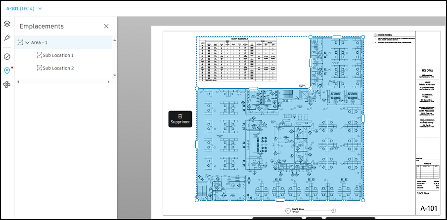

Les administrateurs de projet et les administrateurs d’emplacement peuvent également définir la zone d’emplacement directement sur une feuille dans l’outil Feuilles.
  1. Ouvrez la feuille appropriée dans l'outil Feuilles.

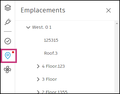

  2. Sélectionnez le nom de l’étage dans le volet Emplacements.
  3. Sélectionnez l’outil polygone s’il n’est pas déjà sélectionné.

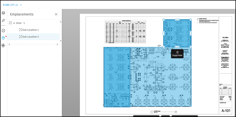

  4. Dessinez une forme autour de la surface de plancher.
  5. Sélectionnez un nom de sous-emplacement et définissez la zone à l’aide de l’outil polygone.
    Remarque : Vous pouvez supprimer la zone en cliquant sur l’icône de corbeille Supprimer.
  6. Parcourez chaque zone d’emplacement de la feuille pour vous assurer qu’elles ont toutes été définies.
Les modifications sont enregistrées automatiquement après chaque modification.
