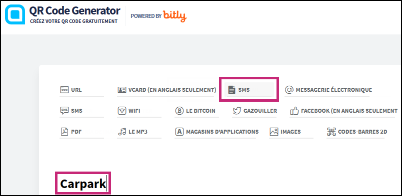

Créer un code QR
Tout d’abord, vous devez créer un code QR ou un code-barres à l’aide d’un outil externe. Dans l’exemple ci-dessous, nous avons utilisé : https://www.qr-code-generator.com/
  1. Ouvrez l’outil externe de code QR.
  2. Sélectionnez TEXTE.
  3. Entrez le texte que vous souhaitez utiliser pour lier le code QR à l’emplacement de votre projet. À titre d’exemple, nous avons utilisé le mot CarPark.
Remarque : Vous devrez entrer le même texte pour l’emplacement approprié sur le Web. Entrez un maximum de 255 caractères alphanumériques sans espaces.
Vous pouvez maintenant télécharger et imprimer le code QR ou le code-barres.

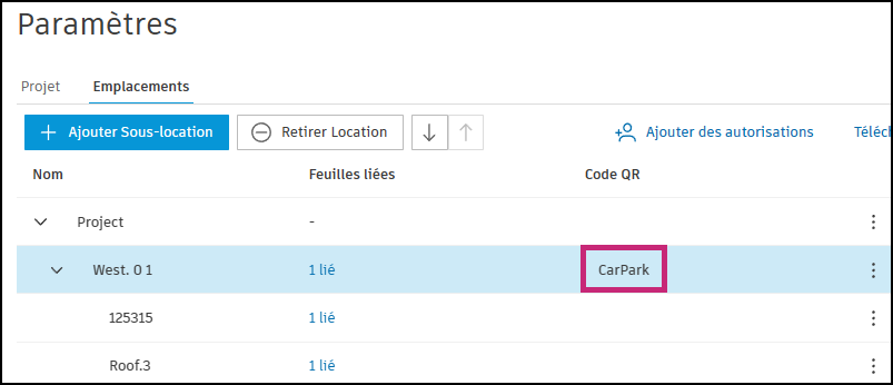

Lier le code QR à l’emplacement
  1. Sélectionnez Administration de projet dans le sélecteur de produits.
  2. Cliquez sur Paramètres.
  3. Sélectionnez l’onglet Emplacements.
  4. Trouvez l’emplacement approprié et cliquez dans le champ code QR.
  5. Entrez le même texte que celui que vous avez entré dans l’outil externe de code QR.
En suivant l’exemple ci-dessus, nous voulons lier le code QR à l’emplacement Car Park afin d’entrer le texte Car Park que nous avons utilisé dans l’outil externe QR code.
