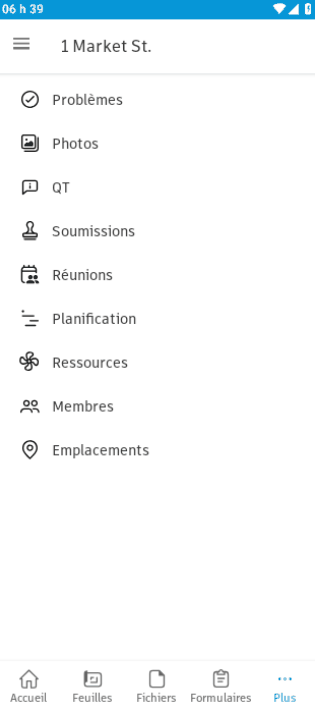

Pour accéder à l'outil Emplacements sur Android, ouvrez un projet, appuyez sur le menu Plus , puis appuyez sur Emplacements.
Appuyez sur l’emplacement souhaité ou utilisez l’icône de développement pour accéder au sous-emplacement souhaité et accéder aux problèmes, aux formulaires, aux actifs, aux QT ou aux soumissions associés à cet emplacement.
