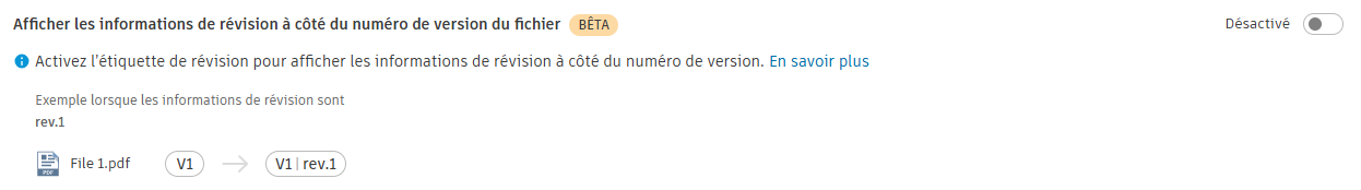

Activer l'étiquette de révision
Activez ce paramètre pour accéder au processus afin d’afficher les informations de révision à partir d’un attribut de champ de texte choisi en regard du numéro de version du fichier.
Désactiver le paramètre et les informations de révision ne seront plus affichées à côté du numéro de version.

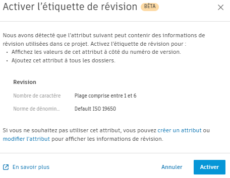

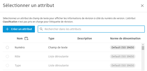

Sélectionnez l'attribut Étiquette de révision
Lorsque l’étiquette de révision est activée, le système tente automatiquement de détecter l’attribut de champ de texte qui contient des informations de révision dans votre projet.
La boîte de dialogue détaille le nom de l’attribut, les détails des paramètres de caractère et le nom de la norme de dénomination, le cas échéant.
Si cet attribut a été correctement détecté, cliquez sur Activer.
Créer ou modifier l’attribut de l’étiquette de révision
Si un attribut contenant des informations de révision n'est pas détecté ou n'est pas détecté correctement, vous pouvez créer un attribut ou modifier un attribut existant dans le projet.
Remarque : Vous pouvez également utiliser Paramètres de fichier avancés.

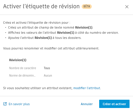

Créer un attribut d'étiquette de révision
Cliquez sur Créer un attribut et un nouvel attribut de champ de texte nommé Révision sera automatiquement préparé.
Remarque : Si un attribut nommé Révision existe déjà et n’est pas sélectionné pour la révision, le nouvel attribut s’appellera Révision(1).
Cliquez sur Créer et activer.
Modifier l’attribut de l’étiquette de révision
  1. Cliquez sur Modifier l’attribut
  2. Sélectionnez l’attribut de champ de texte contenant les informations de révision de votre projet.
  3. Cliquez sur Sélectionner.

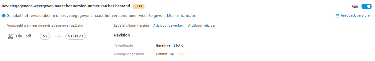

Vérifier l’attribut d’étiquette de révision dans les paramètres avancés
L’attribut sélectionné pour l’affichage des informations de révision s’affiche dans Paramètres de fichier avancés. Vous pouvez également modifier l’attribut si nécessaire.

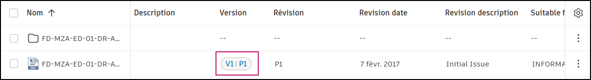

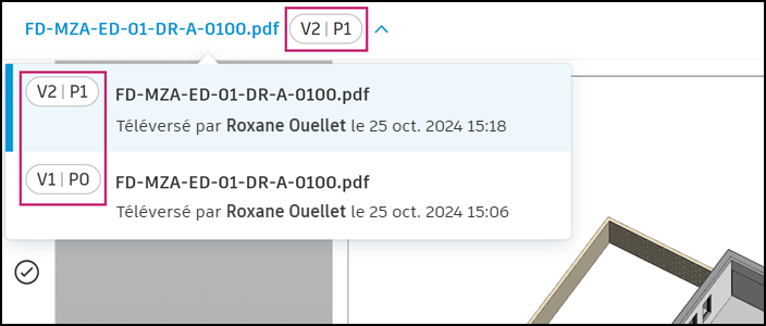

Afficher la révision en regard du numéro de version du fichier

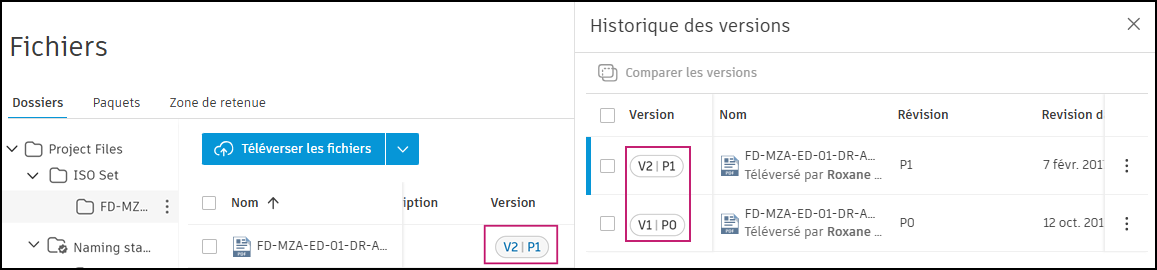

Lorsque l’étiquette de révision est activée, les informations de révision de l’attribut sélectionné s’affichent à côté du numéro de version à différents endroits. Il s’agit notamment des éléments suivants :
La liste des fichiers
Le volet Historique des versions
La liste déroulante de versions du fichier dans le visualiseur
