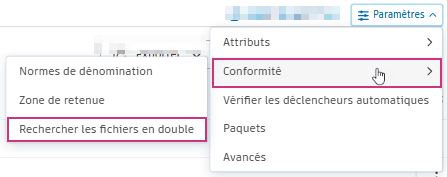

Les administrateurs de projet peuvent accéder aux paramètres d'analyse des fichiers en double dans Autodesk Docs.
  1. Cliquez sur l'outil Fichiers.
  2. Cliquez sur Paramètres.
  3. Survolez Conformité.
  4. Cliquez sur Rechercher les fichiers en double.
