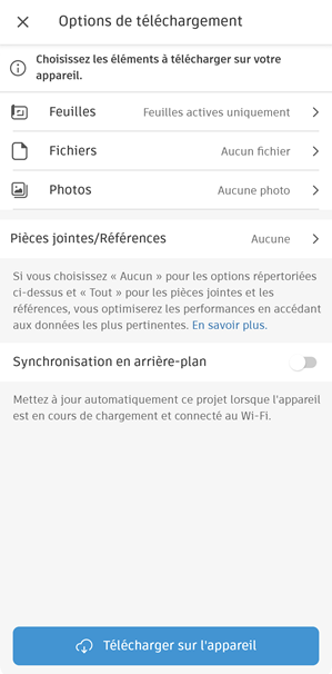

    Vous disposez des options de téléchargement suivantes. Pour plus d’informations, reportez-vous à la rubrique Synchronisation et téléchargement de projets.
    Ces options de téléchargement sont accessibles uniquement pour le premier téléchargement d'un projet sur votre appareil.
    Appuyez sur Fichiers et choisissez parmi Tous les fichiers et dossiers ou Aucun fichier.
    Même si vous choisissez Aucun fichier, vous pouvez modifier les paramètres de téléchargement de chaque fichier et dossier à tout moment après le téléchargement initial.
  4. Sélectionnez vos options de téléchargement
  5. Appuyez sur Télécharger sur l’appareil.

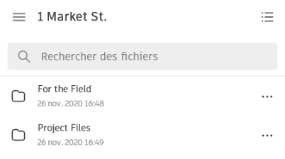

  2. Cliquez sur l'icône de l'outil Fichiers au bas de l'écran.
  3. Appuyez sur le dossier racine Pour le chantier ou Fichiers de projet.
  4. Cliquez sur le menu Plus en regard de l'un de ces dossiers, d'un sous-dossier ou d'un fichier.

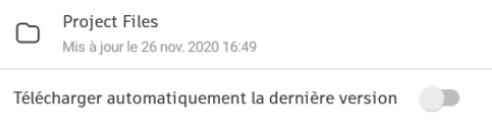

Vous pouvez choisir d’activer ou de désactiver automatiquementle téléchargement de la dernière version.
Remarque : Lorsque vous mettez à jour le paramètre Télécharger automatiquement la dernière version d'un dossier, les sous-dossiers et les fichiers contenus dans les sous-dossiers héritent du paramètre de dossier parent. Vous pouvez toujours disposer d'options de téléchargement différentes pour le dossier parent et les sous-dossiers. Par exemple, activez d'abord l'option Télécharger automatiquement la dernière version pour un dossier parent, puis désactivez-la pour un sous-dossier précis afin d'empêcher le téléchargement des fichiers de ce sous-dossier.

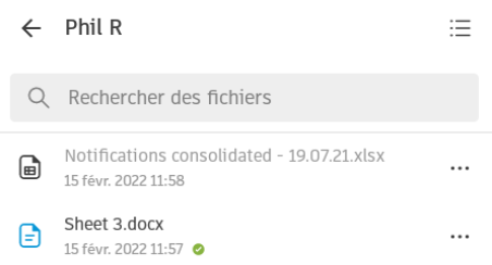

Un crochet vert s'affiche en regard d'un fichier téléchargé et d'un dossier dans lequel tous les fichiers contenus sont téléchargés. Dans l'image ci-dessous, le fichier Sheet3.docx est téléchargé et prêt à être affiché. L’autre fichier est grisé, car il n’est pas téléchargé et ne peut donc pas être affiché.
Une fois qu'un fichier a été téléchargé, il s'ouvre automatiquement.

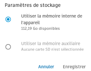

Remarque : Vous pouvez modifier vos paramètres de stockage et vérifier l'espace restant sur votre appareil. Appuyez sur Paramètres de stockage dans le menu Plus de la page Projets et sélectionnez Utiliser le stockage sur appareil interne ou Utiliser le stockage externe.
