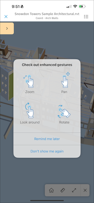

Gestes de main améliorés : zoom, panoramique, vue d’ensemble et rotation

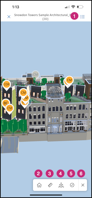

Outils : Les chiffres suivants correspondent aux chiffres de cette capture d’écran.
Menu – appuyez sur
pour accéder aux options suivantes :
Vues : affichez toutes les vues 2D ou 3D associées à votre modèle.
Points de vue : affichez les points de vue existants dans votre modèle.
Problèmes : afficher et modifier les problèmes
Navigateur de modèle : parcourir tous les objets du modèle
Niveaux : affichez la liste des niveaux dans le modèle.
Ressources : afficher et modifier des ressources
Paramètres
Modifier les unités de mesure
Changer le mode de sélection : Objet feuille, Premier objet, Dernier objet
Examiner les mouvements de la main
Activer ou désactiver le nouveau visualiseur
Envoyer des commentaires sur la version BÊTA
Vue d’accueil : cette option réinitialise le modèle à la vue d’origine.
Problèmes : créer des problèmes sur le modèle. En savoir plus sur la création de problèmes sur appareil mobile.
Sectionnement :
Mesure : appuyez sur l’icône de la règle
et sélectionnez un outil de mesure. Reportez-vous à la rubrique Mesure de modèles 3D sur mobile.
Appuyez sur
pour réduire la barre d'outils.

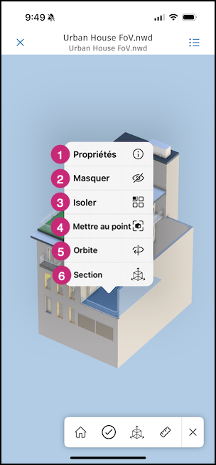

Options d’affichage : appuyez sur un objet du modèle pour obtenir d’autres options d’affichage. Les chiffres suivants correspondent aux chiffres de cette capture d’écran.
Annotations et problèmes
Vues 2D : affichez, créez et modifiez des annotations et des problèmes. En savoir plus sur la barre d’outils Annotations et la création de problèmes sur appareil mobile.
Vues 3D : affichez, créez et modifiez des problèmes. Appuyez sur
dans le coin supérieur droit pour trouver la liste des Problèmes.
